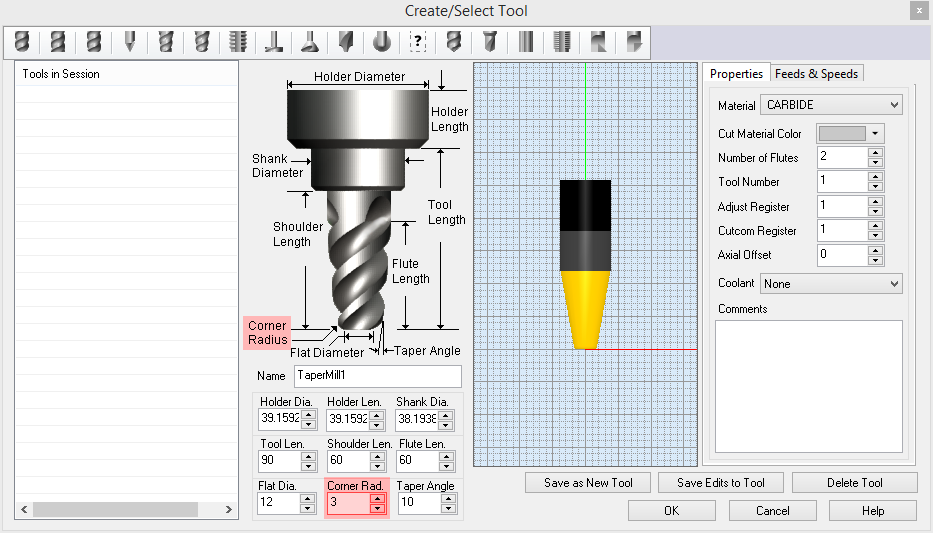

в вашем CAM'е есть такая требуюемая настройка конусной фрезы (Tapered ball nose)?
tool.png (3615 просмотров) <a class='original' href='./download/file.php?id=152687&mode=view' target=_blank>Загрузить оригинал (66.92 КБ)</a>
не путать с Taper Angle, который можно просчитать.
Вы используете фрезы с известным значением или как-то определили его? Спасибо.

отвечаю на свой же вопрос, сабж это RhinoCAM, после прочтения мануала по инструментам (а не основного мануала), оказалось, что в случае Tapperd Mill:
To define a ball mill with taper, set Flat diameter = 0 and Corner Radius = tool radius
