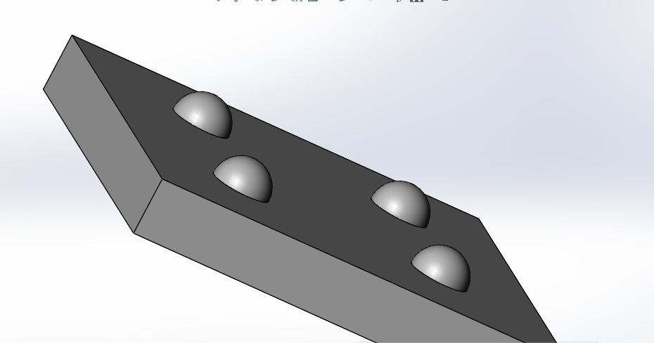

Эдуард подскажите пож..
2018-12-24_20-25-14.png (3665 просмотров) <a class='original' href='./download/file.php?id=153462&mode=view' target=_blank>Загрузить оригинал (66.78 КБ)</a>
выбираю сразу 4 шарики обработка поверхности,как сделать так чтоб сначала обработал одну до конца и потом перешел на 2 -3-4 ит.д , а то уменя получается по чуть-чуть 1 и потом 2 -3-4 т.п ?

Maksud1 писал(а):Эдуард подскажите пож..
Сделайте полностью одну полусферу а потом сделайте трансформацию траектории на остальные!
