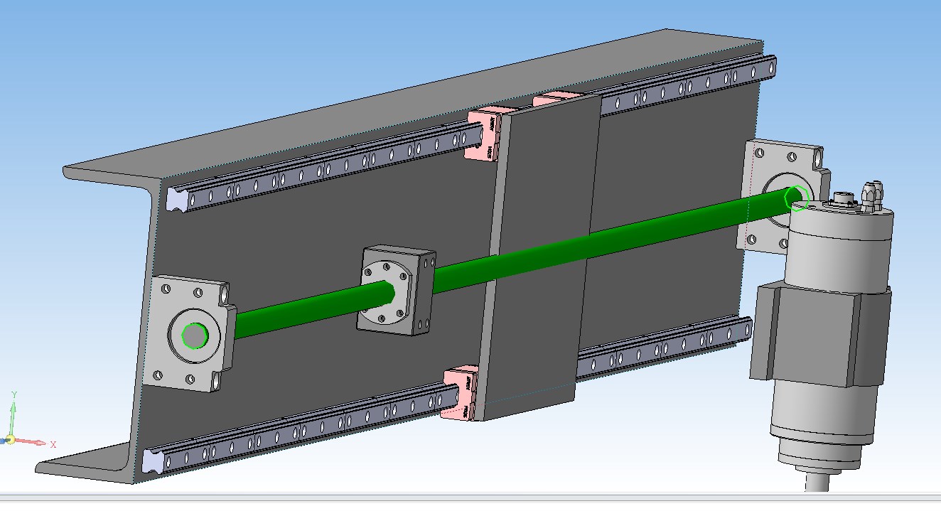

как правильно выбрать опоры для ШВП

собираю ШВП для оси Y и Z использую 25 винт длиной 2000мм на сборочном чертеже получается что винт упёрся в пластину, это можно исправить с помощью прокладок, но мне кажется что я крепления не те использую, какие опоры для ШВП должны стоять для такой длины?

Зависимость от диаметра винта а не от длины. Если винт диаметром 25 - опоры лучше ставит двадцатые. Ну и да, нужно поднимать рельсы или топить опоры винтов (если есть возможность) или оба варианта. Либо делать подиумы для кареток.

а как в 20 опоры вставлять 25 винт? или там подшипники отдельные и любой вставить можно. выносить и топить это как-то геморойно, наверно тогда проще сам кронштейн сделать самому или лучше использовать покупные? а как в этих кронштейнах натягивают винты?

Зависит от обработки концов.

да понял, тут всё у меня подходит

Shaitan163Rus писал(а):а как в этих кронштейнах натягивают винты?
никак не натягивают; передняя опора - фиксирующая с радиально-упорными подшипниками , задняя - плавающая : поддерживает хвост винта, но позволяет ему смещаться в осевом направлении...

Поддерживающая опора держит винт в радиальном направлении. Мне кажется так.

sashaK, судя по тому, что движение винта сводится к вращению вокруг своей оси, то только лишь все опоры держат винт в радиальном направлении :) .
