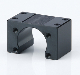

Re: Фрезер по дереву...алюм.сплавам, с полем 1300х1000х100
Хорошо учту. На всякий пожарный случай, на следующие оси поставлю что посерьезнее.Argon-11 писал(а):В моем такая же какашка стоит. Если и есть по оси Z проблемы, то в первую очередь не из-за нее.
А замены какашки, с такими же посадочными не нашел в продаже на али и тао. Думал заменю....
syk.tw, там хорошие. с доставкой цена будет раза в 2 ниже, чем заказывать изготовление в россии с такими же параметрами.Василий Владимирович писал(а):Сразу вопрос про вот эту "китайскую фиговину" Тоже какашка?
Кстати у моего такого корпуса, места крепления к площадки, 3 из 4-х резьб норм болты ввинчиваются, от руки, а четвертый только ключом.Argon-11 писал(а):так у вас же там претензия к крепежу, а не к самим кронштейнам...Umnik писал(а):Вот в этом посте описываю эту проблемку
Так что все возможно. Это я еще саму гайку не пробовал наживить
Но.. Сколько не искал замены по размерам и посадке, на более качественные, стальные к примеру - не нашел.
Есть стальные SYK, или аналоги, но у них габаритные размеры другие.
Под них и буду делать следующие детали. А Z...?? что поделать, пусть будет пока эта. Пока китайцы не научатся делать нормально..
Вот такие, да.. реально лучше думаю. Но высоковаты они.

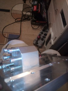

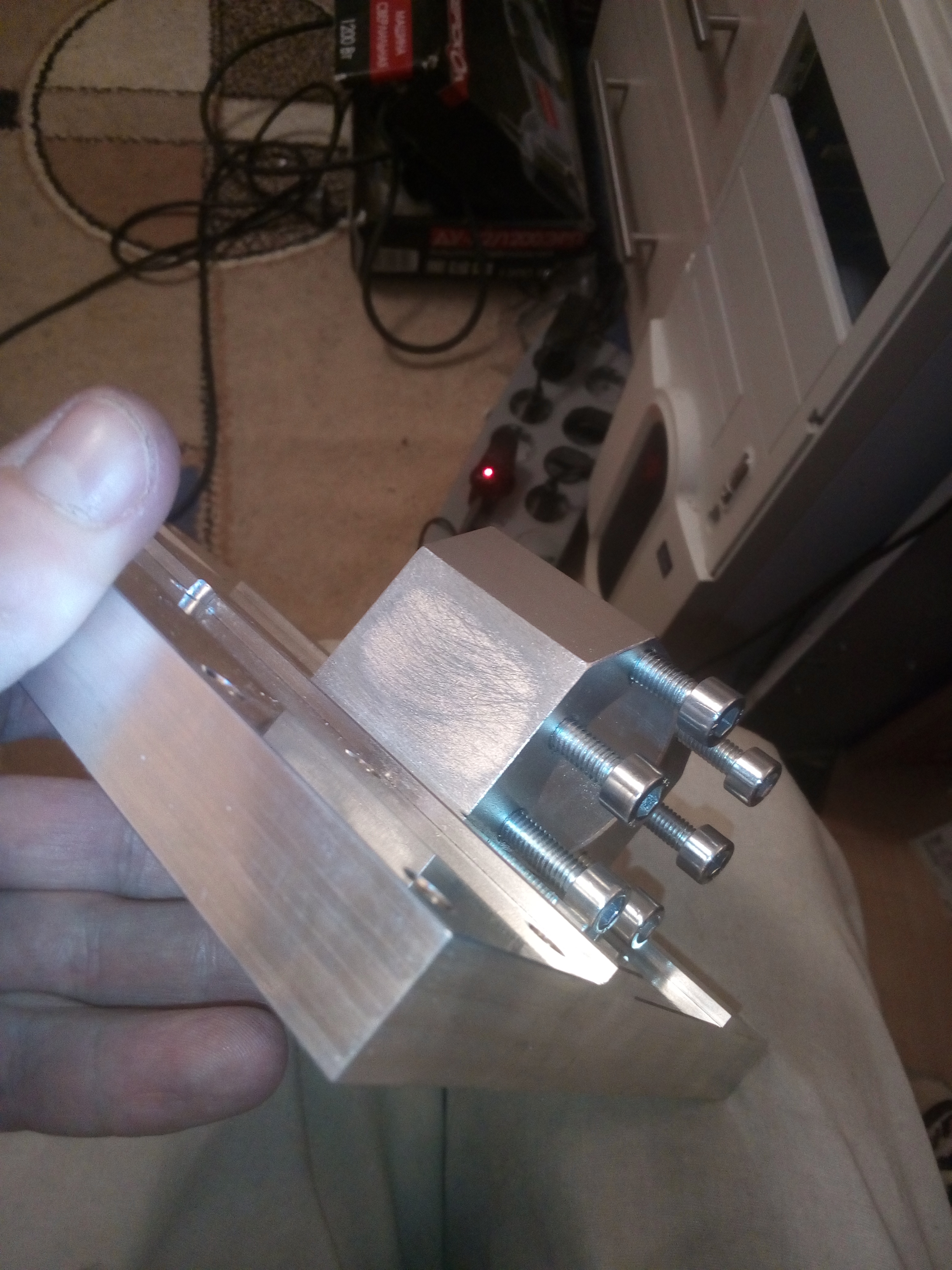

...опупеть!
Вот взялся посадить китайский люминьевый корпус гайки на посадочное место площадки кареток..
немного не вставала, шлифовал с двух боков, аккуратненько!
И у меня глаза вылезли, особенно, когда решил чуть шлифануть базовую плоскость, которая к площадки прижимается.
Я ее не сфотографировал, но поверьте.. там еще круче чем с боков. Там вообще только две параллельные грани "шкряблись", остальное даже не поцарапалось ни грамма.
Так чем же оно (в прямом смысле ОНО) прижмется при завинчивании?
Или это из разряда - "сделай сам"?
На фото видно с боков "впуклость" которая и не шлифуется. ..мда!
А надо было боковые грани делать базовыми? Сейчас если нет перпендикуляра между торцом фланца и прошлифованной поверхностью- клинить будет гайку
Если будет то я еще сниму с боков. Не думал что все так запущено у китайцев. Честно. Я не ожидал. Думал точность есть...Samodelkin 88 писал(а):А надо было боковые грани делать базовыми? Сейчас если нет перпендикуляра между торцом фланца и прошлифованной поверхностью- клинить будет гайку
с китайского кронштейна гайки лучше снять лишнее мясо с боков, как мне думается, и не сажать его внатяг в предназначенное для него место.
расслабите крепежные винты и он сам себе место найдет, когда ось к опоре винта подвините.
Да. Так сделать придется. Так как я вообще в данном кронштейне не уверен. Он похоже и внутри такой же как с боков. Это походу литье, без обработки вообще и снаружи и внутри. Или выточить новый?Umnik писал(а):с китайского кронштейна гайки лучше снять лишнее мясо с боков, как мне думается, и не сажать его внатяг в предназначенное для него место.
Пока поставлю старый, как и советуете. Если будет черт знает что, то потом заменю на самодельный.
да, так всё и есть. когда первый раз собирал на таких, ось клинила. начал мерить - так там все плоскости буграми-впадинами. литые, резьбы нарезаны всего на ~5мм, и после этого химическая шлифовка. Торец с отверстиями на две десятки завален на свои 40мм. И отверстие под гайку в плюсе на несколько десяток - это нивелировало несимметричность отверстия относительно боковВасилий Владимирович писал(а):Да. Так сделать придется. Так как я вообще в данном кронштейне не уверен. Он похоже и внутри такой же как с боков. Это походу литье, без обработки вообще и снаружи и внутри. Или выточить новый?Umnik писал(а):с китайского кронштейна гайки лучше снять лишнее мясо с боков, как мне думается, и не сажать его внатяг в предназначенное для него место.
В итоге подшлифовывал, скручивал кое-как на пару винтов чтобы не клинило, да и порезал сразу себе новые нормальные. Чего и вам советую

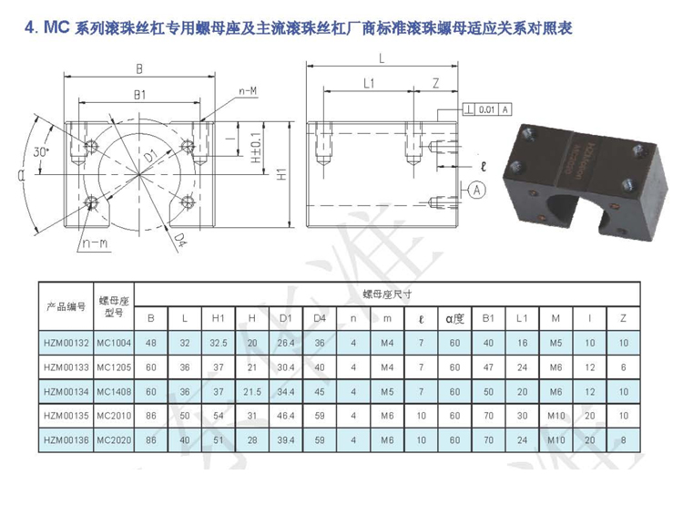

А что скажете о продукции
Noulei ?
Типа таких корпусов.
https://m.ru.aliexpress.com/item/327731 ... 6170810129
По всем размерам они аналоги SYK.
Чуть дешевле стоят.
Они подходят (корпусы гаек типа MGD) к швп TBI.
Вообще была мысль. Сделать самодельные. Но вот я .. Решил оставить этот корпус. А зря.Dimka_almighty писал(а):Василий, а Вам же уже пришли нафрезерованные детали для оси Z. Почему не заказали сразу и кронштейны для гаек? Наверное, не сильно дороже бы вышло.
Похоже придется заказать. Посадочные то на плите готовы. А на стальных MGD, другие.
Даже если сменю швп на TBI, то лучший вариант будет сделать.
Тогда закажу с следующими деталями оси Z.
