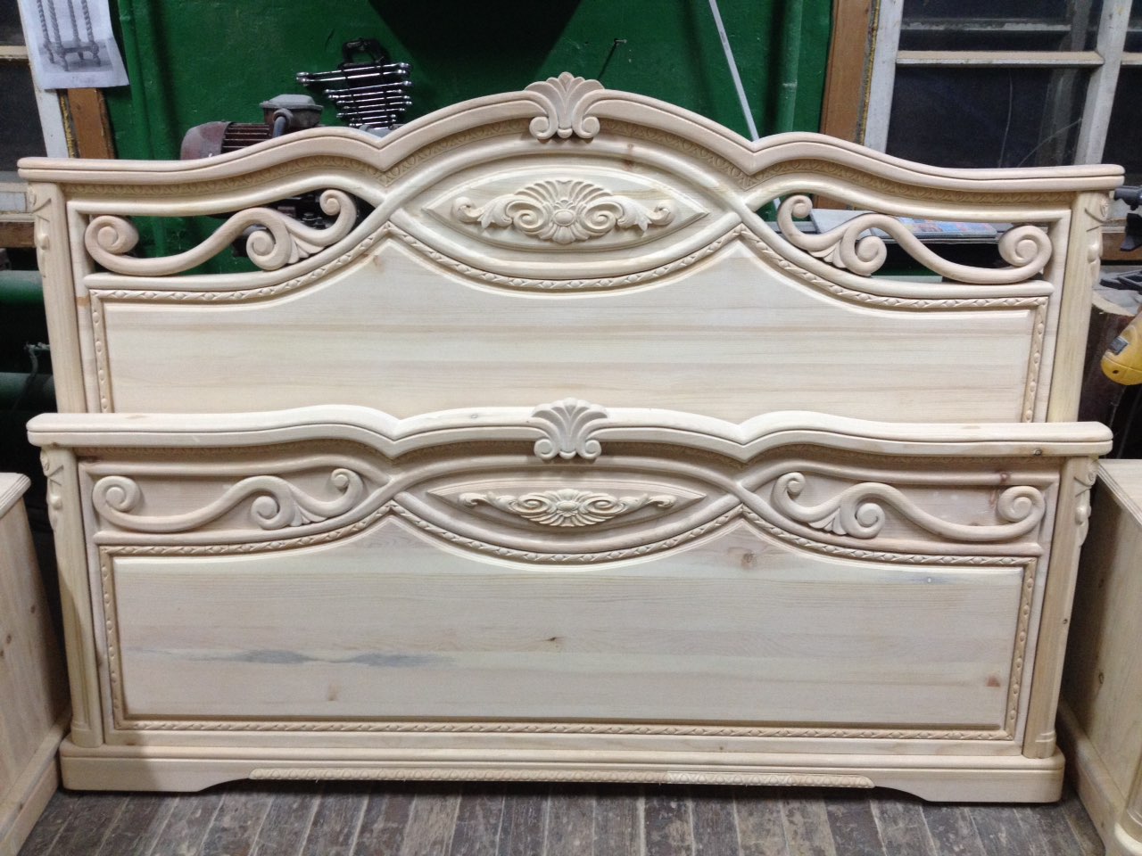

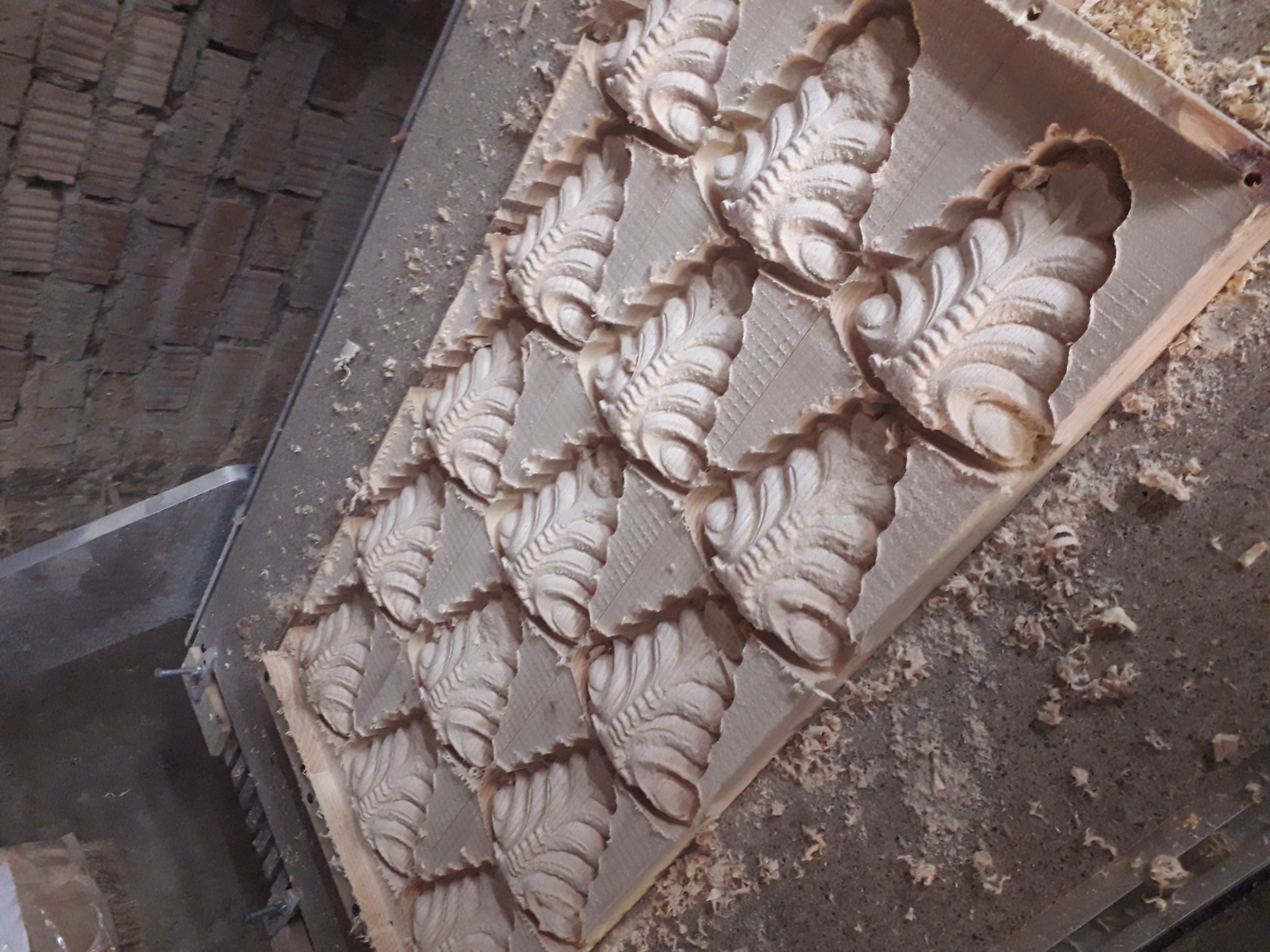

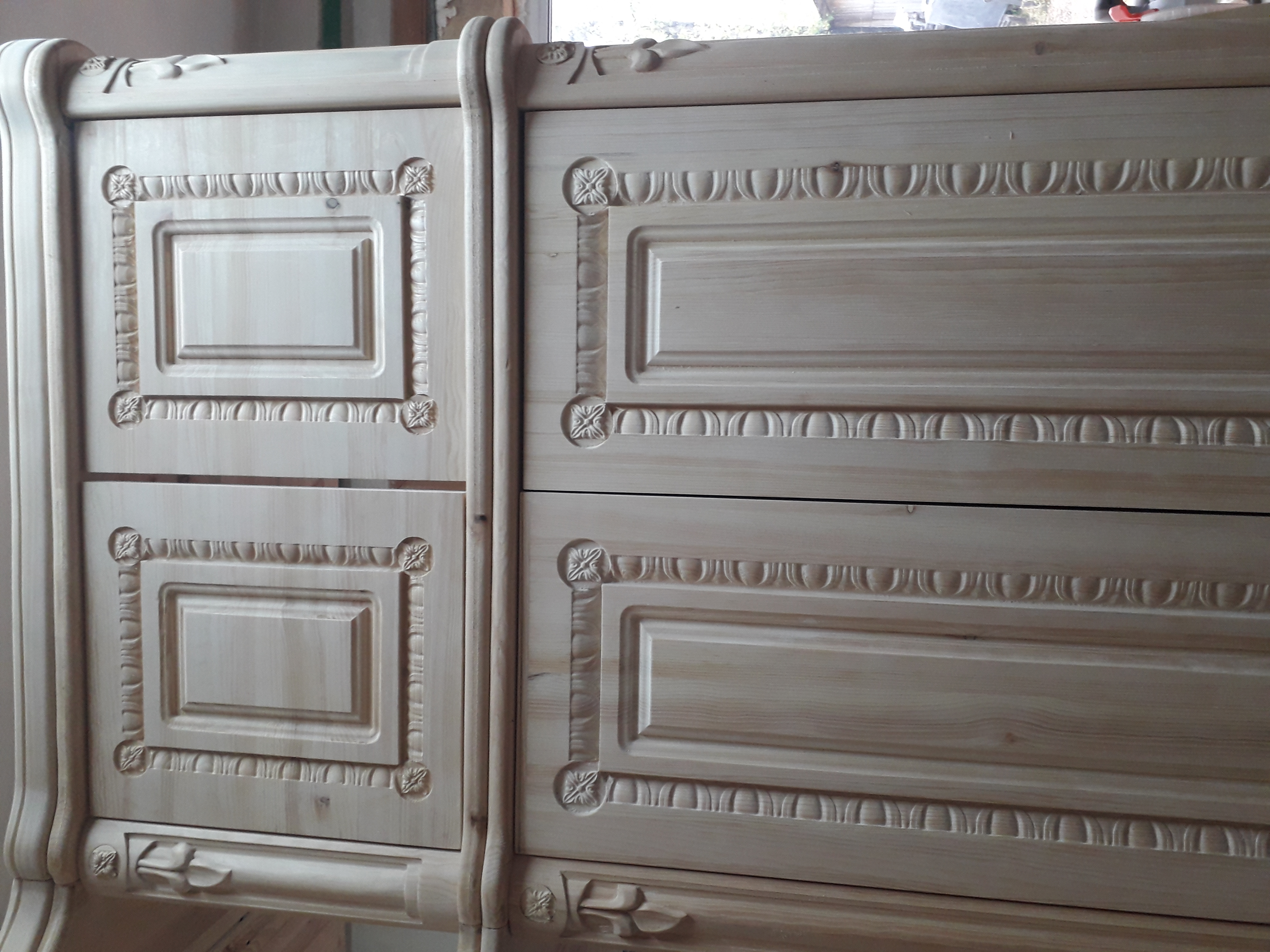

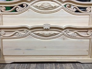

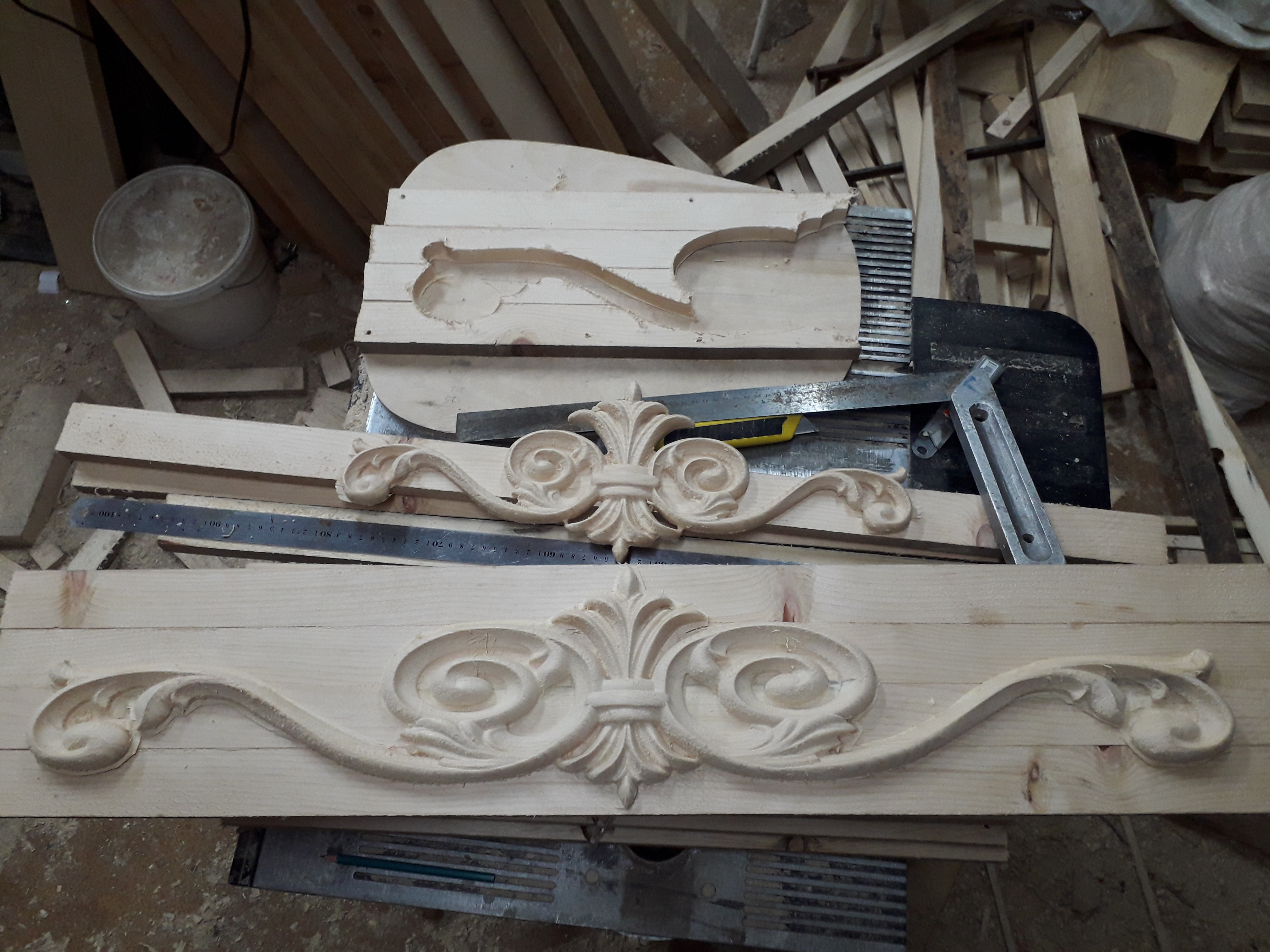

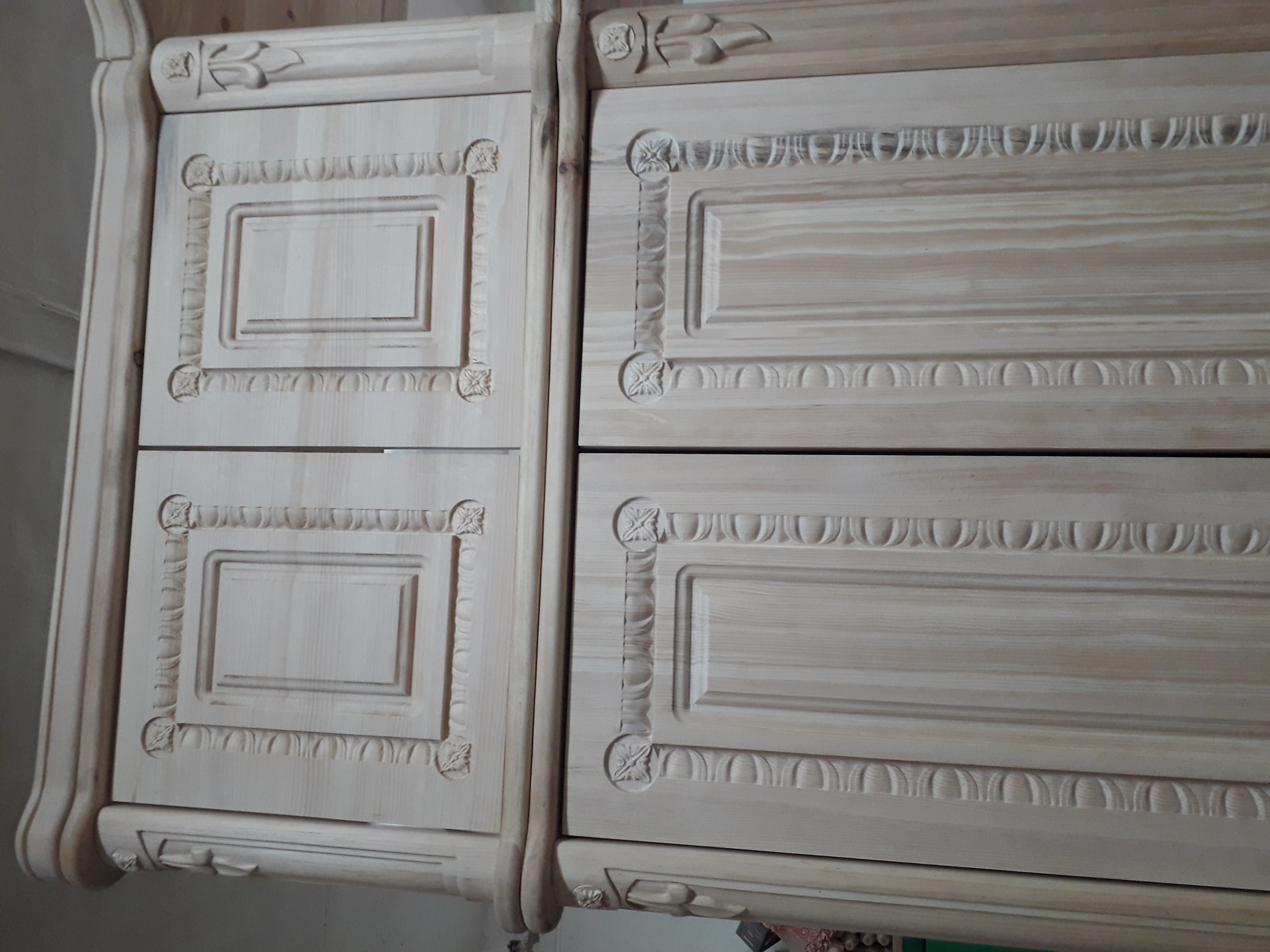

фото

Всем доброго здравия!
Александр, Спасибо за отзыв, станок у Вас А1РП+, с рабочим полем 1000х600 :D, поражают Ваши работы, круто!

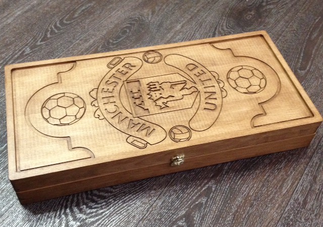

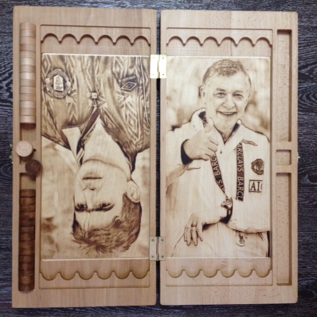

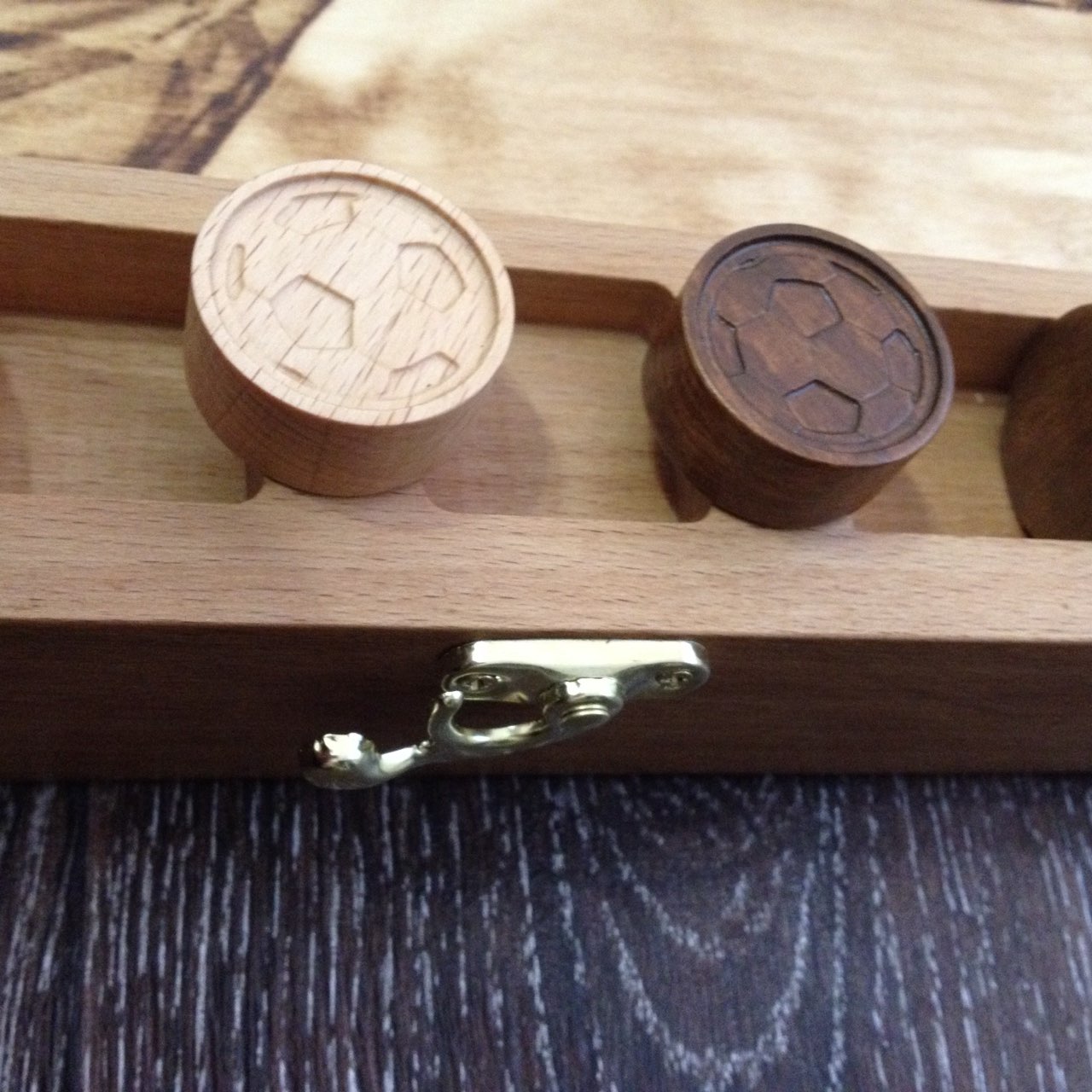

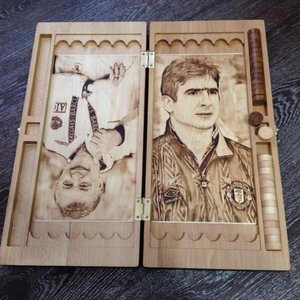

Всем привет!!! Спасибо за плюсики, приятно))) Вот ещё работа - нарды Манчестер Юнайтед. Сделаны совместно с коллегой по основной работе ( у него робот - выжигатель). На картинках Алекс Фергюсон и Эрик Кантона. Заказчик аж пищал от восхищения. К сожалению, фото не передаёт на 100% вид, но думаю достойно получилось.

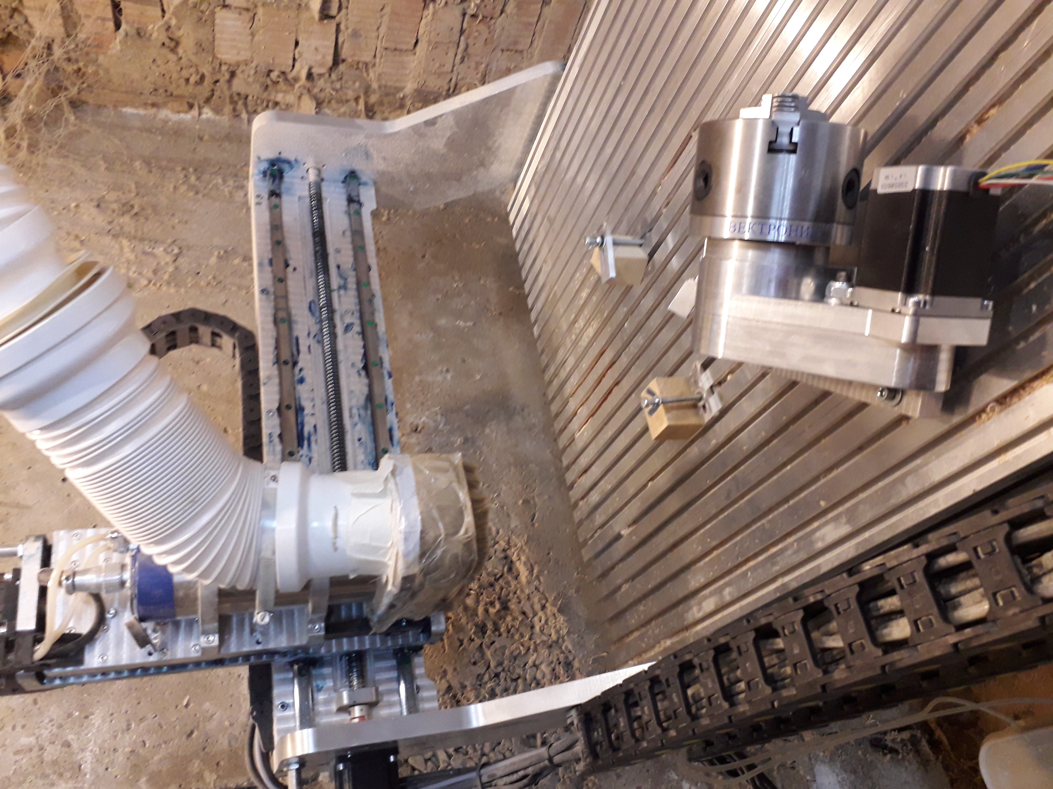

А вот фото главного работяги - друга))) ВЕКТРОНИКА))) Начал осваивать 4-ю ось :good:

Синий цвет не от настроения, а от смазки)))

Если честно, не в курсе. Помню, что написано универсальная :hehehe:

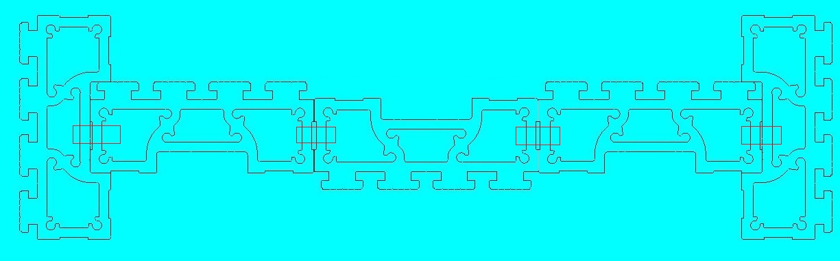

Круто!
Интересно, из такого профиля "Бомж" 300*200 Фрезеряги если сделать.. :thinking: с подвижным столом.
Как и в теме cncsam будут вопросы "скручен ли между собой профиль стола и как?".. Мне как ламеру предвититься "сложность" в стыковке по боковинам.. т.к. на краях половина Т-паза..
Не будет ли закусывать/клинить сухари из-за разницы в высоте или кривизны.. профиля?
Пазы под рельсы, перед их установкой будут фрезероваться?

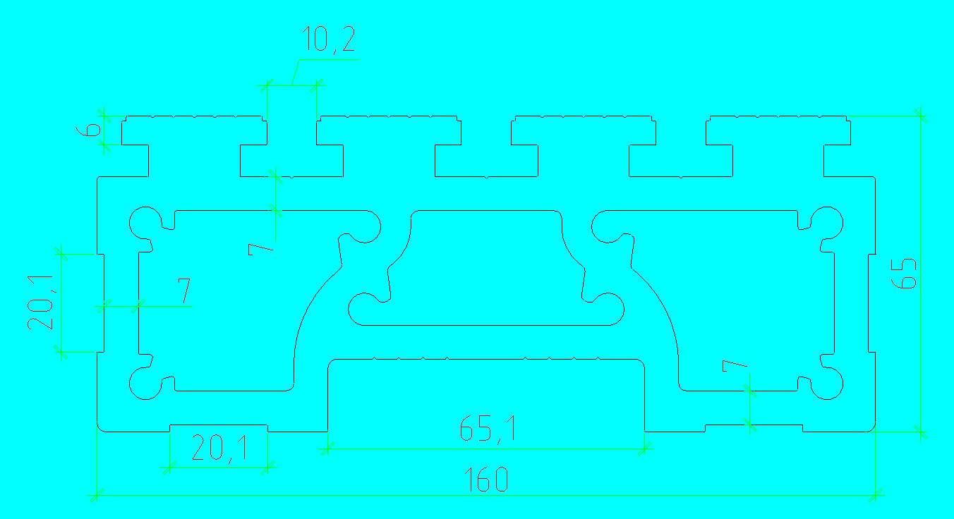

Какой вес метра профиля?

Спасибо! Стыкуется профиль нормально, пол Т паза такая была задумка, более ровным получается при прессовке.
Фрезеровка посадочных обязательна, какой бы идеальный профиль не был, без фрезеровки точности не будет.

13 кг. на 1 п.м.

:shock: :shock: :shock: :shock: Ого.. там мяса..

Немного, 7 мм! в круговую :hehehe:

моя :idiot: фантазия на тему 300*200 с подвижным столом.. Красным нафантазировал болтовые соединения.. Если в 20е пазы стыкуемых уложить вырезанные на лазере полосы из стали 5мм? :cheesy:

если немного покорячиться то можно состыковать

Спасибо! Хороший вариант :good:
