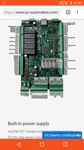

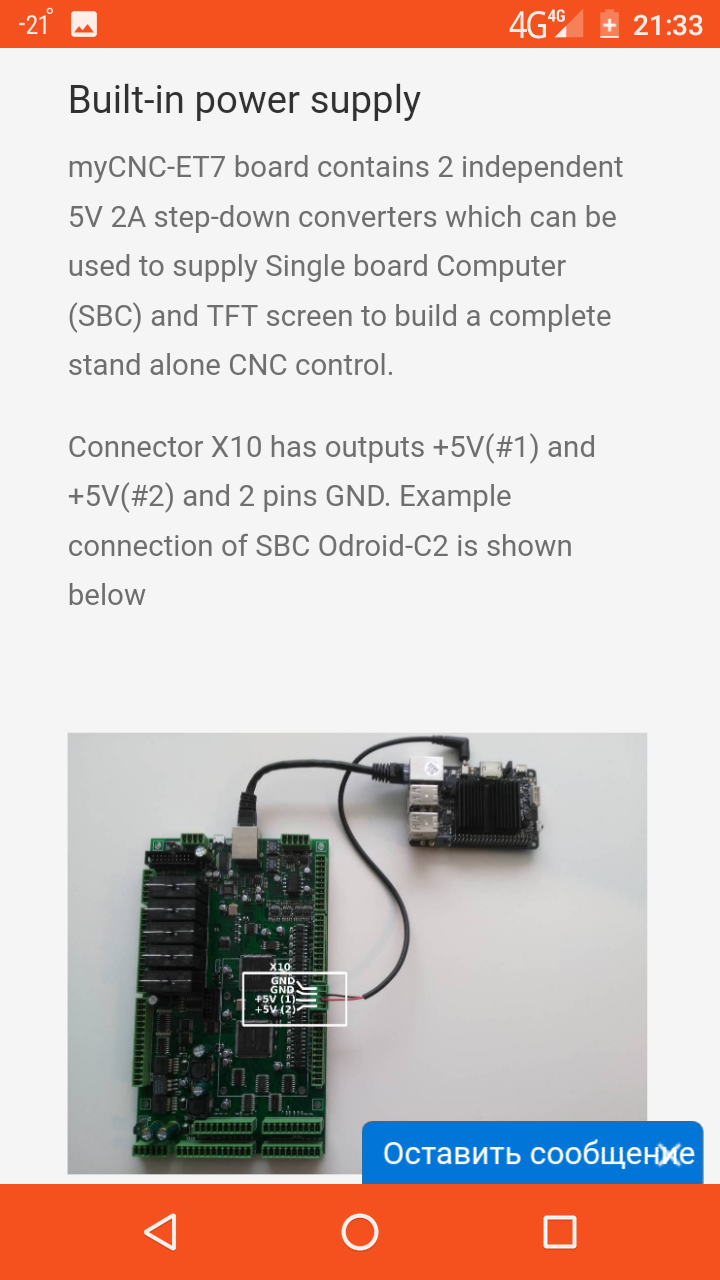

Интересно, кто рисовал эту схему распиновки на ет7?
Особенно разъём х10?
Посмотрел на рисунок, подключил, спалил приёмник vers...
Screenshot_20190101-213349.png (3319 просмотров) <a class='original' href='./download/file.php?id=153590&mode=view' target=_blank>Загрузить оригинал (617.43 КБ)</a>
Ниже уже правильная распиновка...как оказалось.

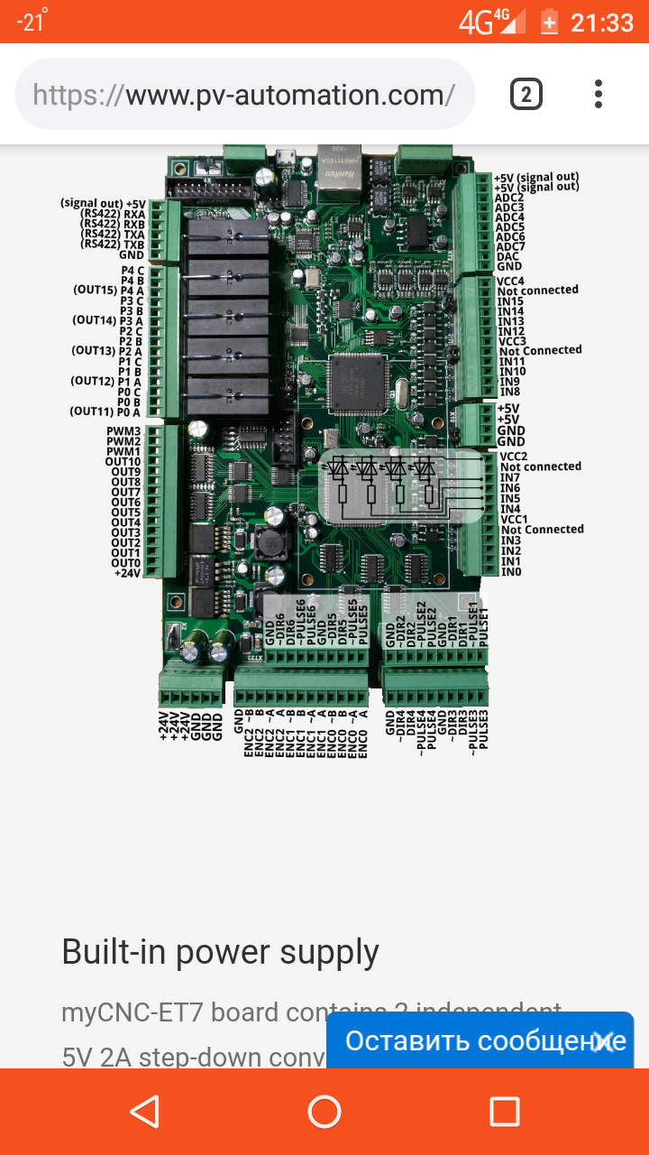

Screenshot_20190101-213355.png (3319 просмотров) <a class='original' href='./download/file.php?id=153591&mode=view' target=_blank>Загрузить оригинал (301.86 КБ)</a>
Как так то?
Неужели надо все пины тестером звонить?

В схеме конечно косяк но питать версеровский датчик от этого выхода смысла нет поскольку работать всеравно небудет так как входы на твоем станке питаются от отдельного бп и все что идет на входы должно питатся от негоже.

На картинке косяк, конечно.
Правда, это плата из первой партии, практически все количество ушло одному заказчику, только несколько плат разошлись по разным клиентам.
Разъем X10 предназначался для питания компьютера, но на плате была конструктивная ошибка - при установке компьютера разъем HDMI перекрывал доступ к X10.
Поэтому этим разъемом не пользовались и проблему никто не нашел.
Последняя версия идет уже года полтора-два, на ней и разъем X10 в другом месте, напряжения на разъеме другие и в документации такого косяка нет.
Свяжусь с Verser, спрошу какие есть варианты по замене-ремонту датчика.
И таки да, тестером прозвонить перед первым включением - это святое.

Я с ним связался, он мне написал модель стабилизатора., Но не факт, что в городе есть в наличии где-то...на чип-дип ждать 3-4 недели.
Так же можно его совсем убрать, но работать будет только от 3.3в.
На плате есть выход такого напряжения?
Можно конечно внешний дс-дс 12-3.3в. подключить, тогда куда можно подключить датчик этот?

cncfreak писал(а): Можно конечно внешний дс-дс 12-3.3в. подключить, тогда куда можно подключить датчик этот?
Если датчик подключается к станку по схеме npn, то, после удаления стабилизатора, 3в понадобится только для питания на входе, а выход можно подключать и к тому напряжению, к которому остальные датчики подключены (до +24в).

На контроллере есть 3.3В конечно, процессор и FPGA от них питаются. Но вытаскивать это наружу длинными проводами я бы не стал.
Можно словить проблемы с помехой.
Если это приемник, то плату внутрь запихивать не надо, может просто другую микросхему на проводах повесить?
Обычные 3.3В чипы должны быть в магазинах.

На ЕТ7 стоят двунаправленные оптроны, можно подключать оба варианта - NPN и PNP.
Надо снять джампер с соответствующей группы входов (4 группы по 4 входа в каждой группе) и подать общее питание на группу (контакт VCC_) -
плюс - для NPN
минус - для PNP
Обычно, питание входов 24В, но токо-ограничительные резисторы такие, что от 12В тоже должно работать, если надо.
