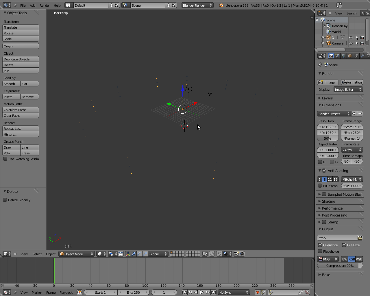

как-то твои точки разрознено выглядят:
Можешь более подробный скан снять? скриптик, чтобы не потерялся:
ply:

G код создал мастером 4 осевой оцифровки МАЧ
Ось А вращается я не чего не сканирую просто замыкаю как попало пин пробника,поэтому точки произвольно должны быть,но только по окружности ,так как ось А вращается.
Я на твоем изображении не могу понять как расположились точки, давай я в файле заменю данные от пробника на одну цифру тогда по идее должен цилиндр получится,если преобразование правильное

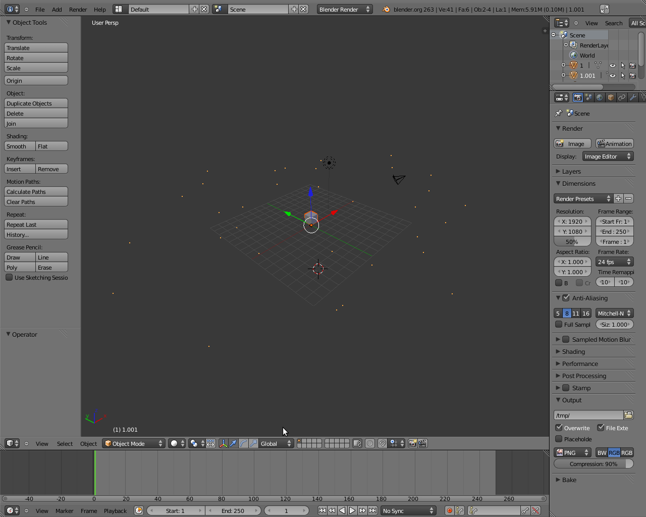

Цилиндр и есть:

Тогда все отлично!
Правда я ничего не понял,но это сей не важно ,главное что один способ работает(потом буду разбираться)
А может быть есть еще способ?
Чтоб можно было выбрать оптимальный. Прграмма которой буду потом строить поверхность есть и понимает данные в виде X Y Z

Ну в блендер тоже поступают xyz, я там вверху маленький скрипт накатал, он из xyza преобразует в xyz.gendos писал(а):А может быть есть еще способ?
Практически весь скрипт:
