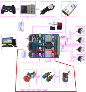

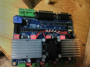

Доброго времени суток, хотелось бы попросить помощи!
Станок собран своими руками, и возникла проблема - куда, где, сколько проводов подцеплять в разъем осей и т.д. Не могу найти схему на данную плату (6b6560-4v4).
Схемы на подобии этой https://clip2net.com/s/3YQt2dw

У Вас, судя по всему, плата с интегрированными драйверами.
Подключаете к LPT соотв. разъем.
Ну и моторы 4 провода с каждого, на плате должна быть маркировка + и -, тестером вычисляете у мотора пары проводов с обмотками и подключаете их к + и -, когда запустите станок если будет не туда крутить мотор, то просто на одной из фаз мотора поменяете + и - местами.

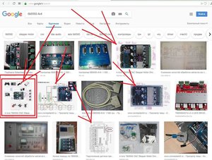

iAshN писал(а): возникла проблема - куда, где, сколько проводов подцеплять
Так на плате все разъемы подписаны же, как-то не понял проблемы. В нете у меня почему то сразу нашлось валом информации
1.jpg (4358 просмотров) <a class='original' href='./download/file.php?id=153322&mode=view' target=_blank>Загрузить оригинал (340.64 КБ)</a>

Блин, реально..Когда вписывал плату в поиск писал 4U4, а не 4V4. Каюсь, виноват, но все равно спасибо!

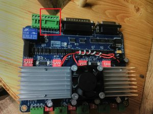

Так ребят, если не сложно скиньте или подскажите схему на подключение концевиков (последовательность), буду очень благодарен
Сообщения: 3310
Re: Плата 6b6560-4v4
iAshN писал(а):Так ребят, если не сложно скиньте или подскажите схему на подключение концевиков (последовательность), буду очень благодарен
xvovanx писал(а):Так на плате все разъемы подписаны же,
Лимиты L1-L5 замыкаются на COM. Позамыкай и найдешь где какой лимит. Уж в нете этой информации ну полно и с картинками (да хоть у китайцев продавцов в описаниях на Али), неужели не найти? Ну пусть не точно такая же версия платы, но они ж все однотипные...
1.jpg (4317 просмотров) <a class='original' href='./download/file.php?id=153348&mode=view' target=_blank>Загрузить оригинал (324.68 КБ)</a>
