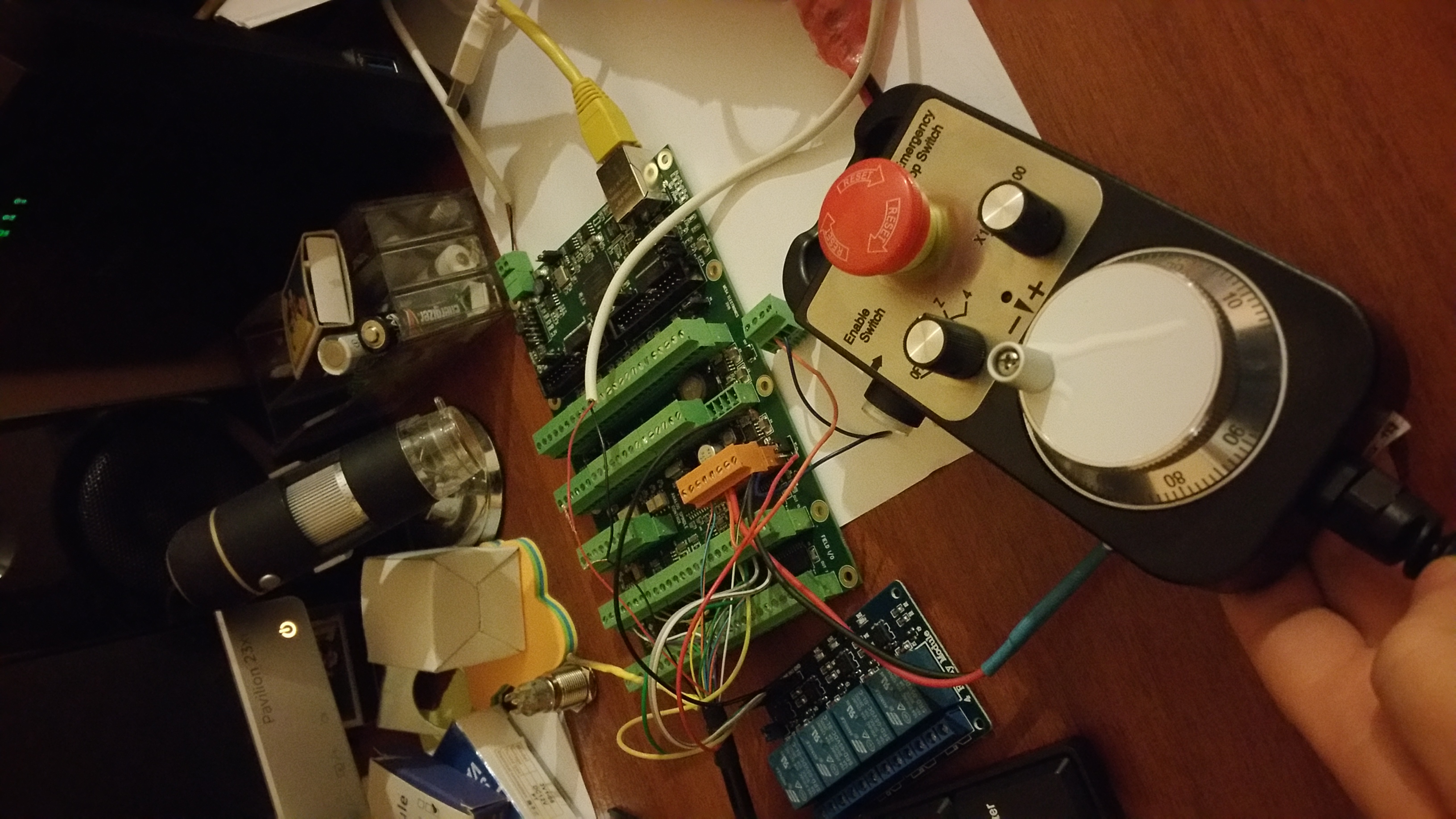

Получилось подключить MPG к плате. На осцелографе показывает что импульсы приходят, но при подключение хала всё идет в аларм. Может кто-то поделится робочим халом для маховика ?
20181226_005051.jpg (5724 просмотра) <a class='original' href='./download/file.php?id=153305&mode=view' target=_blank>Загрузить оригинал (1.65 МБ)</a>
20181225_235704.jpg (5724 просмотра) <a class='original' href='./download/file.php?id=153306&mode=view' target=_blank>Загрузить оригинал (2.95 МБ)</a>
