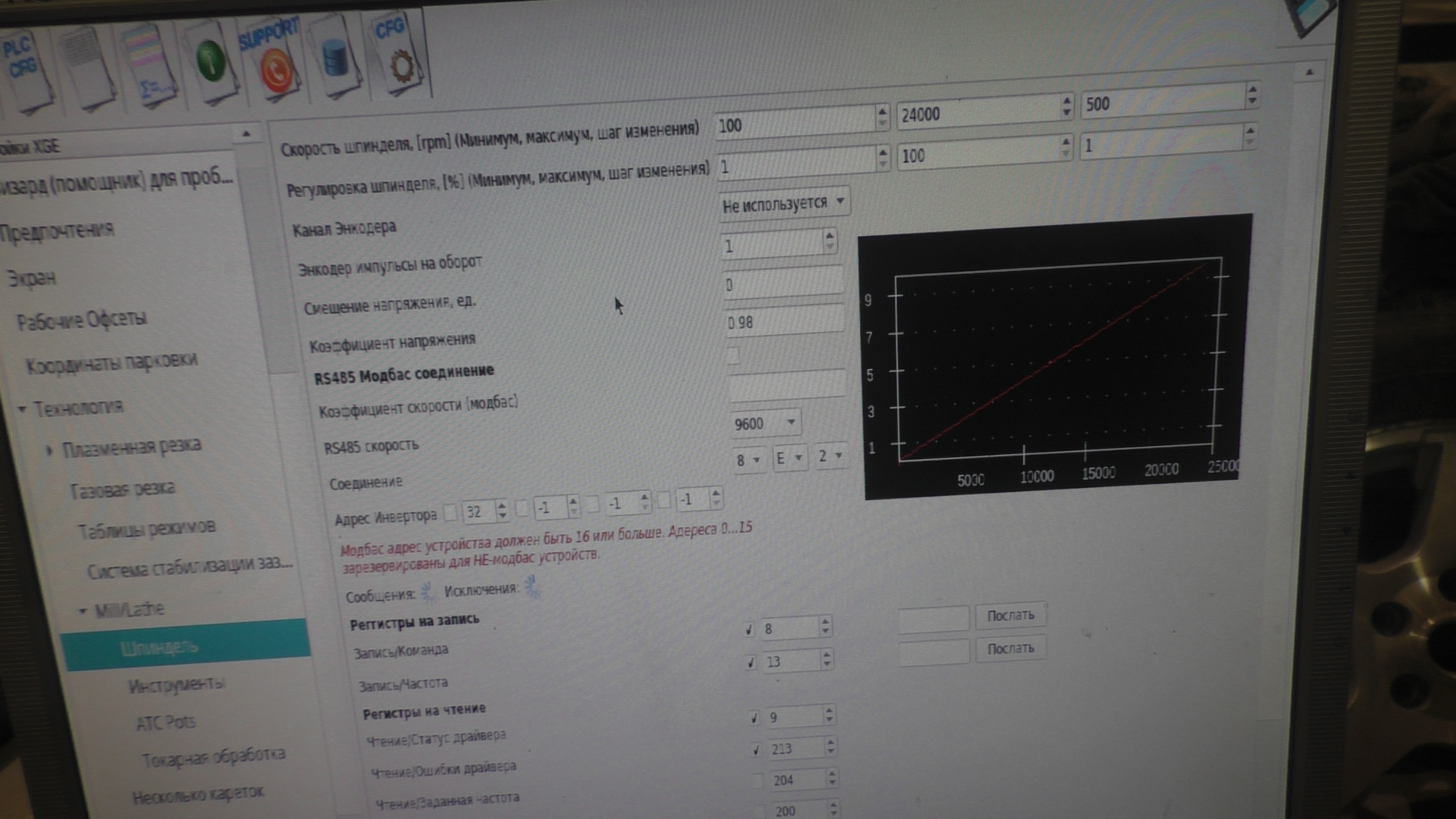

Недавно была тема на форуме, что человек не мог настроить обороты шпинделя в mycnc.
Опишу по свежей памяти, как я это делал.
Идем вот в эту вкладочку:
S1030003.JPG (4653 просмотра) <a class='original' href='./download/file.php?id=153775&mode=view' target=_blank>Загрузить оригинал (3.84 МБ)</a>
Задаем там минимальные и максимальные обороты для своего шпинделя, а так же шаг их изменения.
Смещение напряжения указываем 0, коэффициент напряжения ставим 1.
После чего меряем напряжение на аналоговом выходе контроллера при минимальных и максимальных оборотах шпинделя.
У меня получилось 0,48 и 9,86 В соответственно.
Указываем это значения в параметрах частотника и пробуем запустить шпиндель.
Видим, что шпиндель запускается, но есть небольшая неточность в задании скорости вращения. Тогда меняем коэффициент напряжения, добиваясь максимально точного совпадения задаваемых и фактических оборотов.
у меня получилось, что при коэффициенте 0,98 расхождение составило около 100 оборотов, чем я и удовлетворился.
При настройке можно ориентироваться на черный график на этой вкладке, для первоначальной грубой настройки.

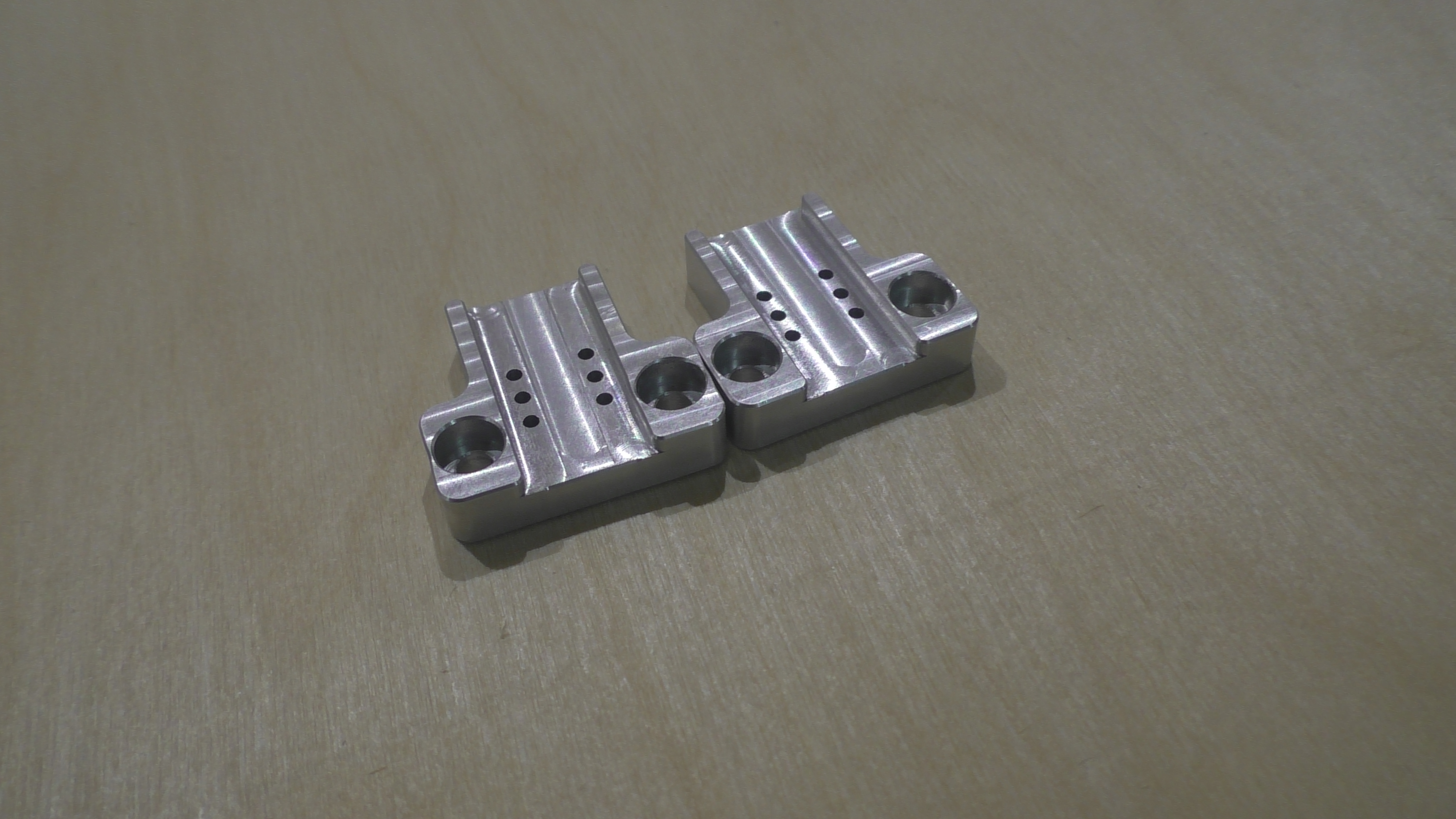

Еще из мелких косячков по станку, не понравился мне изначально запроектированный способ крепления концевиков оси Х, когда датчики стоят на портале.
чуток поприкидывал и решил присобачить их на пластины, в которых крепятся опоры винтов по Х.
пришлось пильнуть два мелких держателя:
