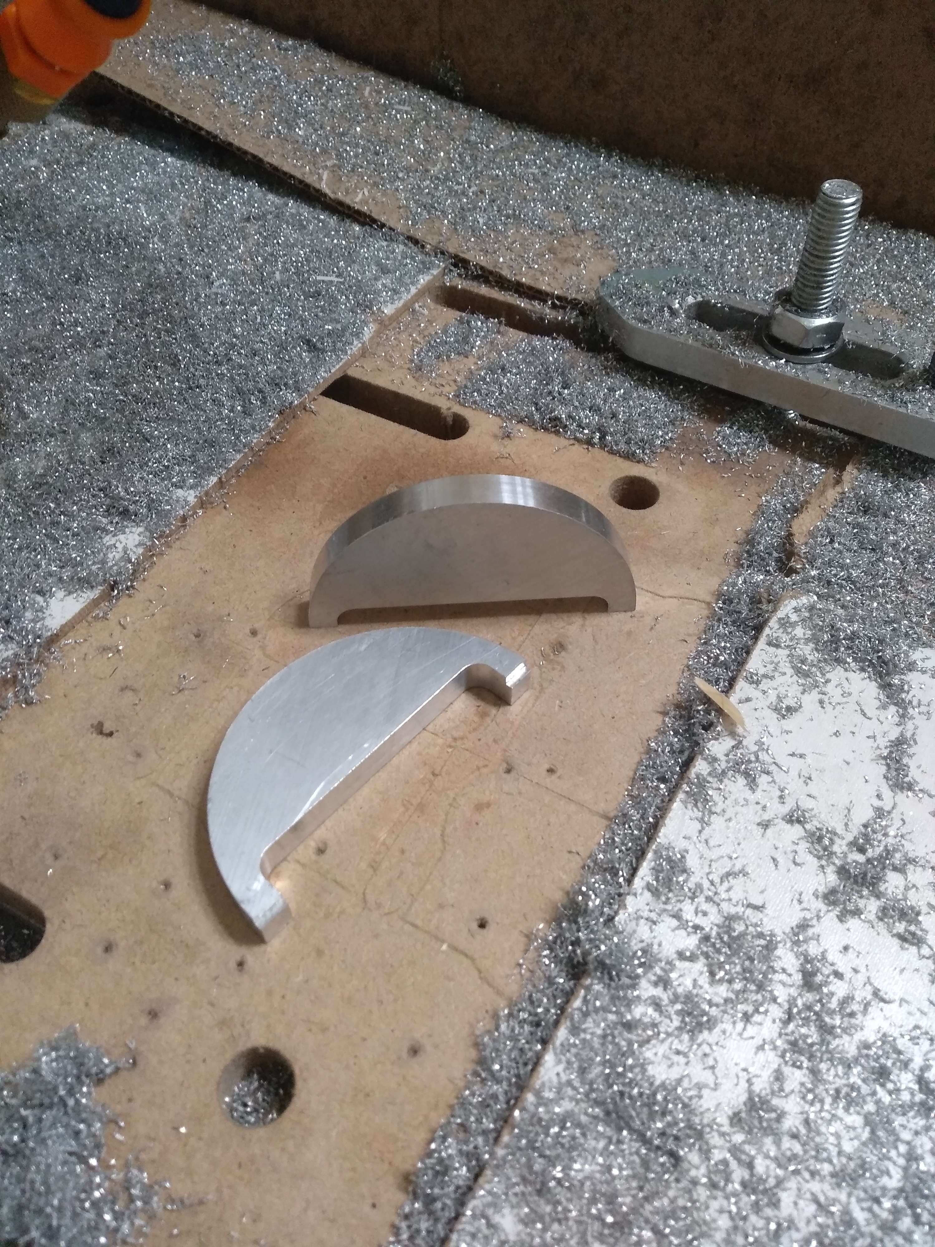

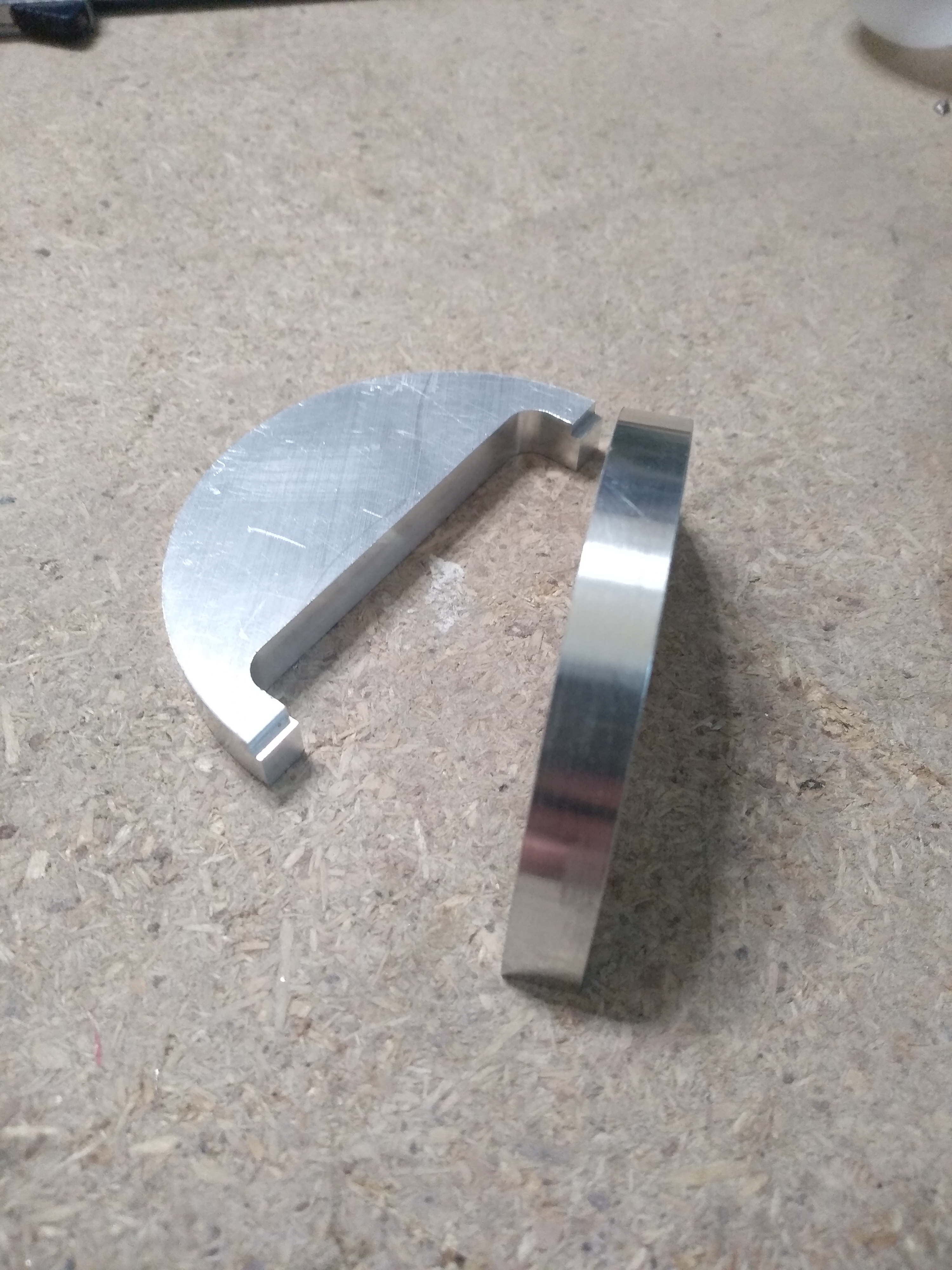

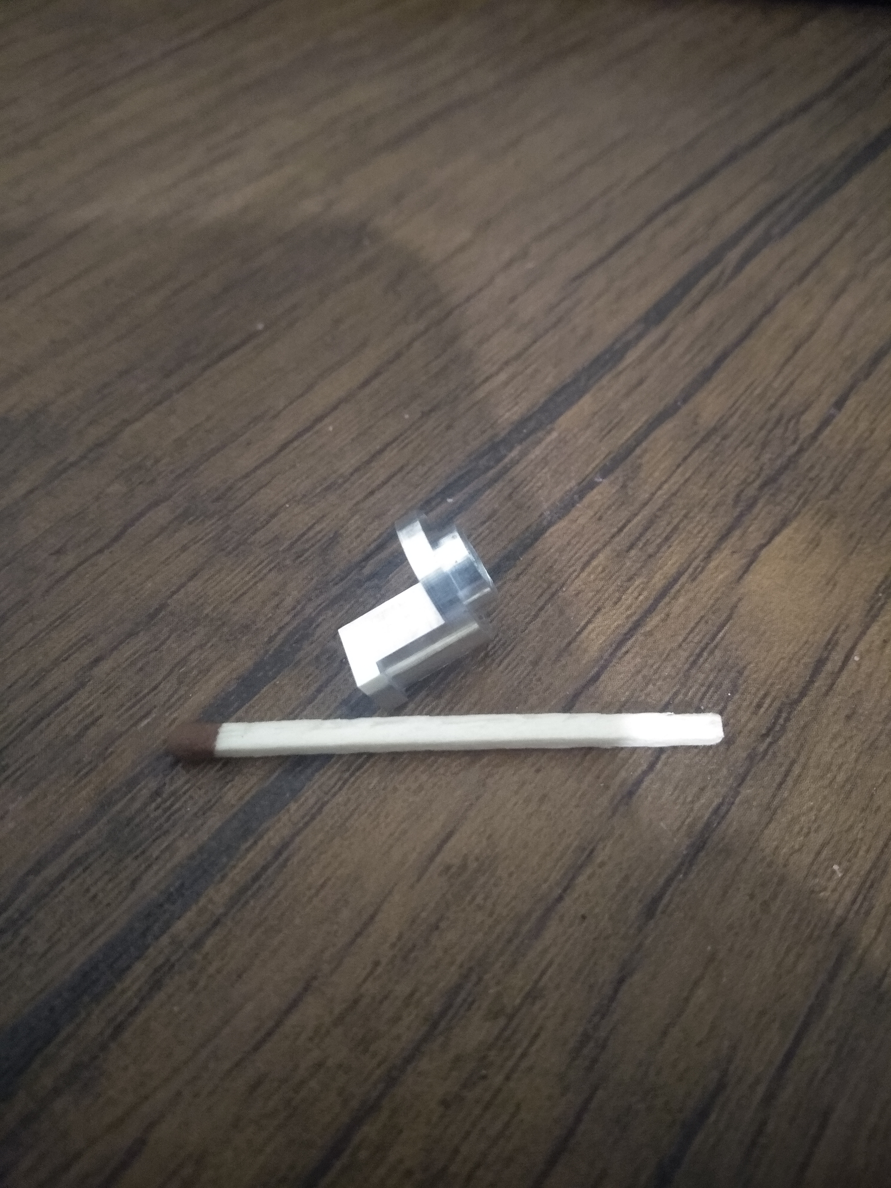

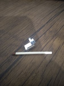

С третьего раза получилось вырезать. Заготовка точно в размер, крепить нет за что. Экспериментировал с клеями. Два раза отрывало заготовку и это при том что фреза как всегда одна единственная такого диаметра. В итоге обычный клей "секунда" за четверть бакса спас ситуацию.

отливать чтото планируешь?
Re: Станок 600х400х150 мм
А пёс его знает, это пробная деталька, куда чего - не спрашивал. Если устроит качество/точность, то будут заказывать. Тогда и расспрошу для каких целей сия деталь

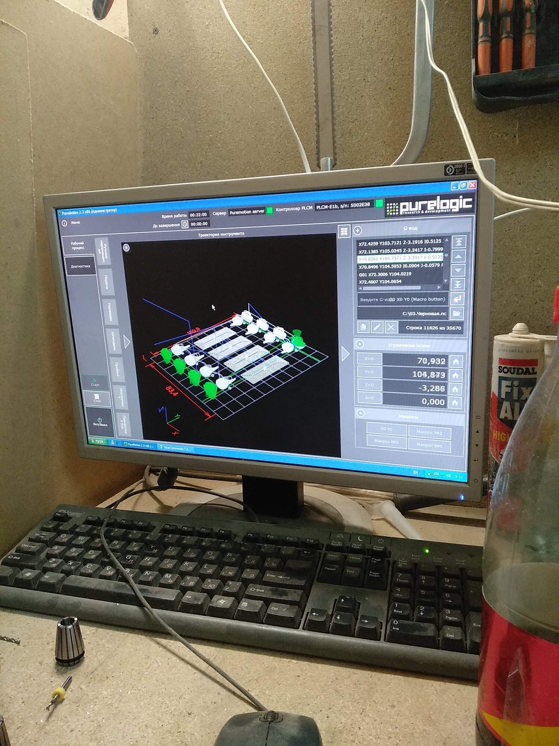

Визуализация - класс!
На мач3 уже и не хочется возвращаться

sima8520 писал(а):Визуализация - класс!
А по сути что оно из себя представляет? Картинки картинками, функционал какой?

Узнал шо цэ такое, держатель датчика какого то хитрого. Есть гильза, в гильзу вставляются эти детали. По центру плата управления. Прорези - это пазики для платы. Потом покажу, когда закончу заказ

john1987887 писал(а): А по сути что оно из себя представляет? Картинки картинками, функционал какой?
Я не прожженый ЧПУшник, и сравнивать мне не с чем, но в этой программе есть какая то стабильность. При включении компа при переходных процессах ничего не щелкает, не бьёт, как на LPT. Остановка выполнения программы адекватное. Тоже самое и возобновление работы. В остальном функционал как у всех, закинул УП, оси начали движение))
это как?
Это значит что после возобновления работы фреза не решит порезать заготовку. На мач3 я так и не понял как начать работу после остановки УП. Он просто забывает свои координаты. Да, есть пауза, но станок ещё какое то время едет до ближайшей координаты
В LinuxCNC тоже классная визуализация, я ее реально полюбил. Особенно тем, что если не запомнил кадр, на котором фрезу сломало, например, можно найти нужную точку на визуализации, кликнуть на отрезок и подсветится нужный кадр. Остается найти ближайшую подходящую врезку и запустить с кадра =) Не знаю, умеет ли так программа пуриков...

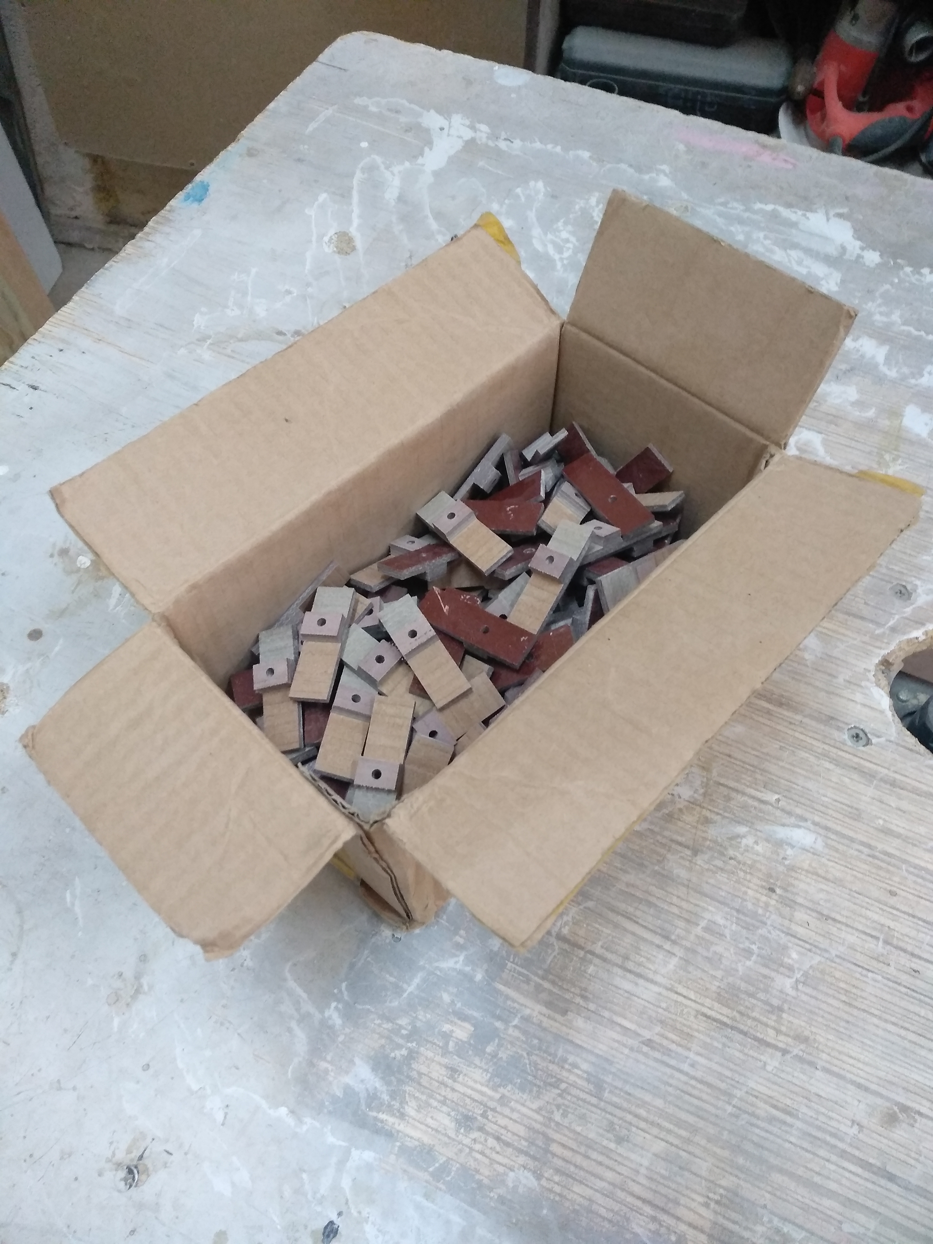

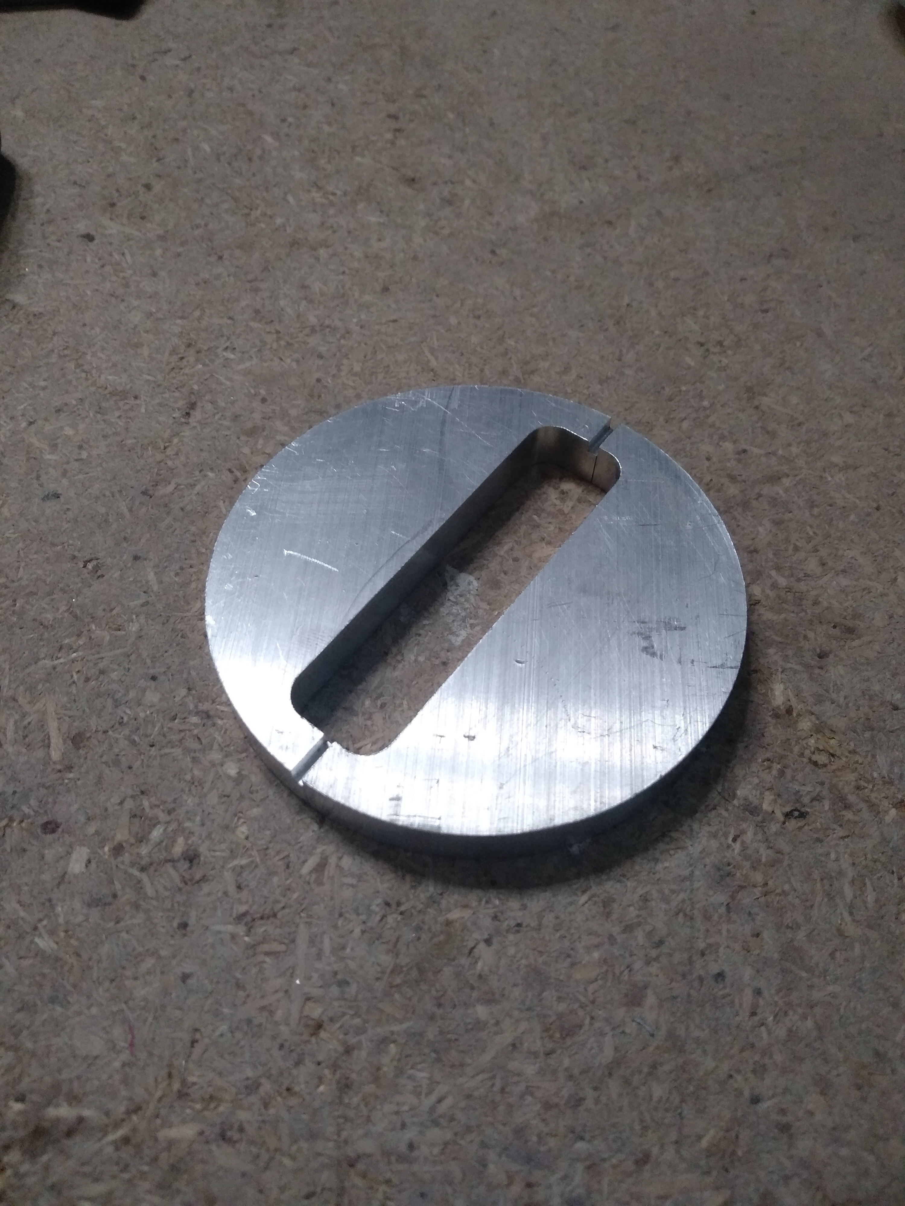

Текстолитовые детали. Без намордника невозможно работать. Три часа - 220 деталей.

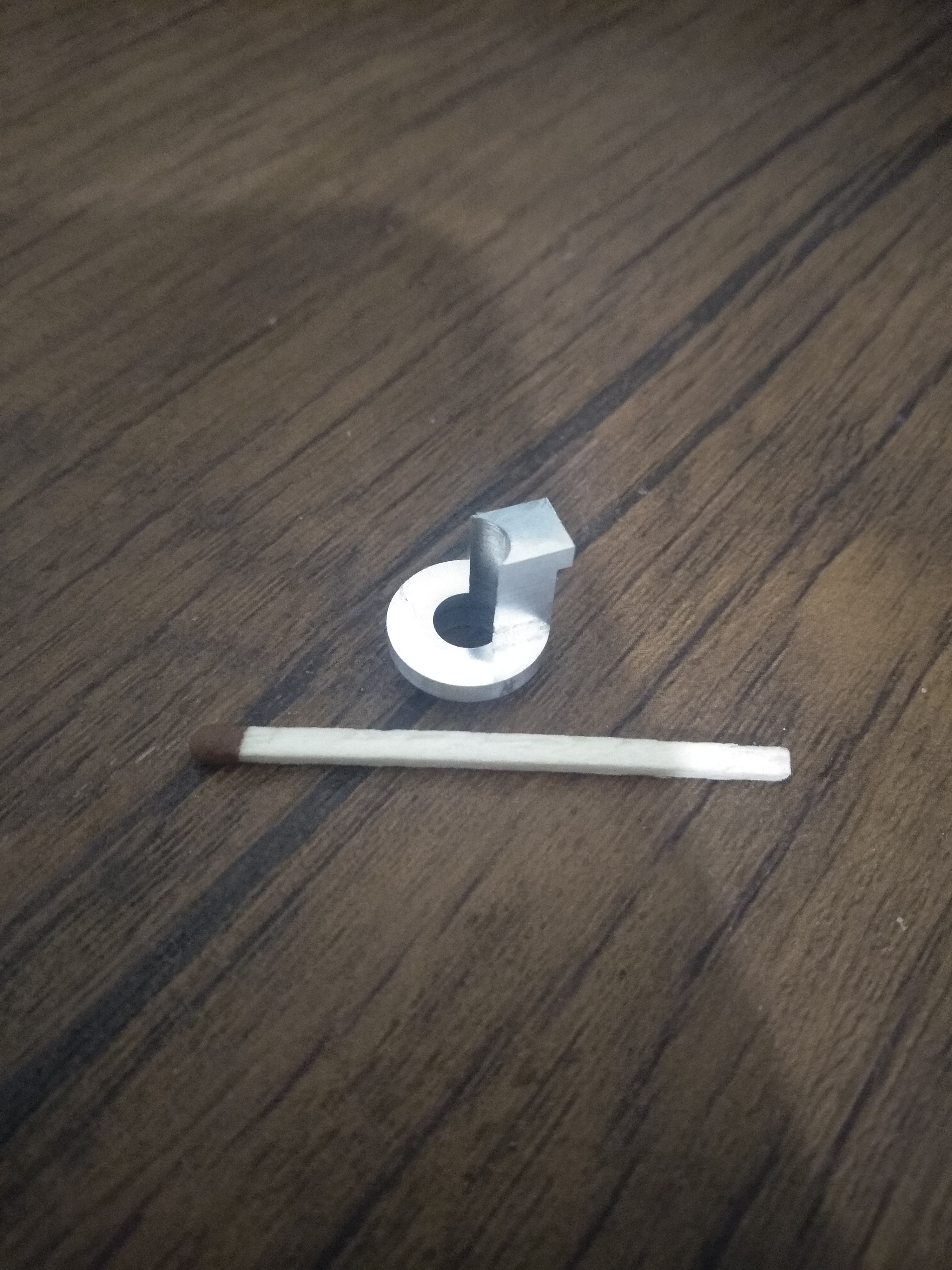

Микродеталь

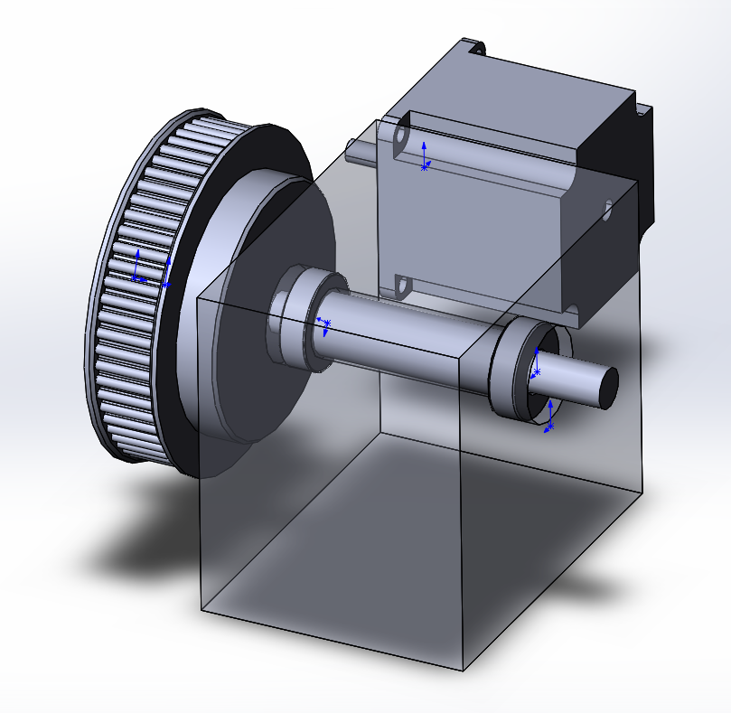

Хочу собрать 4-ю ось, на подобие китайских ременных. Цель - шкрябать алюминий - получение нужного диаметра из заготовки, проточка пазов, гравировка, создание эффекта "накатки". Данная ось делается исключительно для ознакомительных целей. Хочу понять на что вообще способна 4-х осевая обработка. Поэтому буду стараться делать из имеющегося в наличии, листовой алюминий 20, 16, 10 мм, подшипники обычные, либо радиально-упорные, 28*12*8, какие найду. Шкивы, ремень, движок, драйвер - скорее всего придется покупать новыми.
Принцип работы механизма "в целом" - мне ясен, а вот каким должен быть шпиндель этой оси - ума не приложу. Посмотрел парочку роликов по ремонту шпинделей токарных станков, чтобы понять как должен выглядеть шпиндель, и на основе этого нарисовал жалкое его подобие. Если сторона шкива хоть как то укладывается в голове, то как крепить патрон - ума не приложу. Пришла единственная идея, это переходной фланец сажается на вал через шпонку. Ну а сам патрон на фланец. Но тогда диаметр вала шпинделя смущает, хватит ли 10 мм для него?
Полупрозрачная бобышка - корпус оси, из кусков алюминия 20 мм (кубик)
Ось.png (3175 просмотров) <a class='original' href='./download/file.php?id=157166&mode=view' target=_blank>Загрузить оригинал (269.41 КБ)</a>
Сообщения: 2098
Каких размеров планируется патрон? Я закладывал резьбу М14х1 для крепления патрона 80мм со своей план-шайбой. Да и у китайцев если брать 50-65мм патроны стоит эта же резьба, например https://ru.aliexpress.com/item/50-mm-wi ... 37148.html. Мне так кажется что под 80мм патрон даже маловато будет такого диаметра - у него проходное 16мм. Подшипники для поворотки взял 30202, жаль только ось вчерновую выточил уже по первому проекту где предполагалось использовать схему 7002-6201-6201-708, придется делать втулку - наращивать диаметр под посадку.

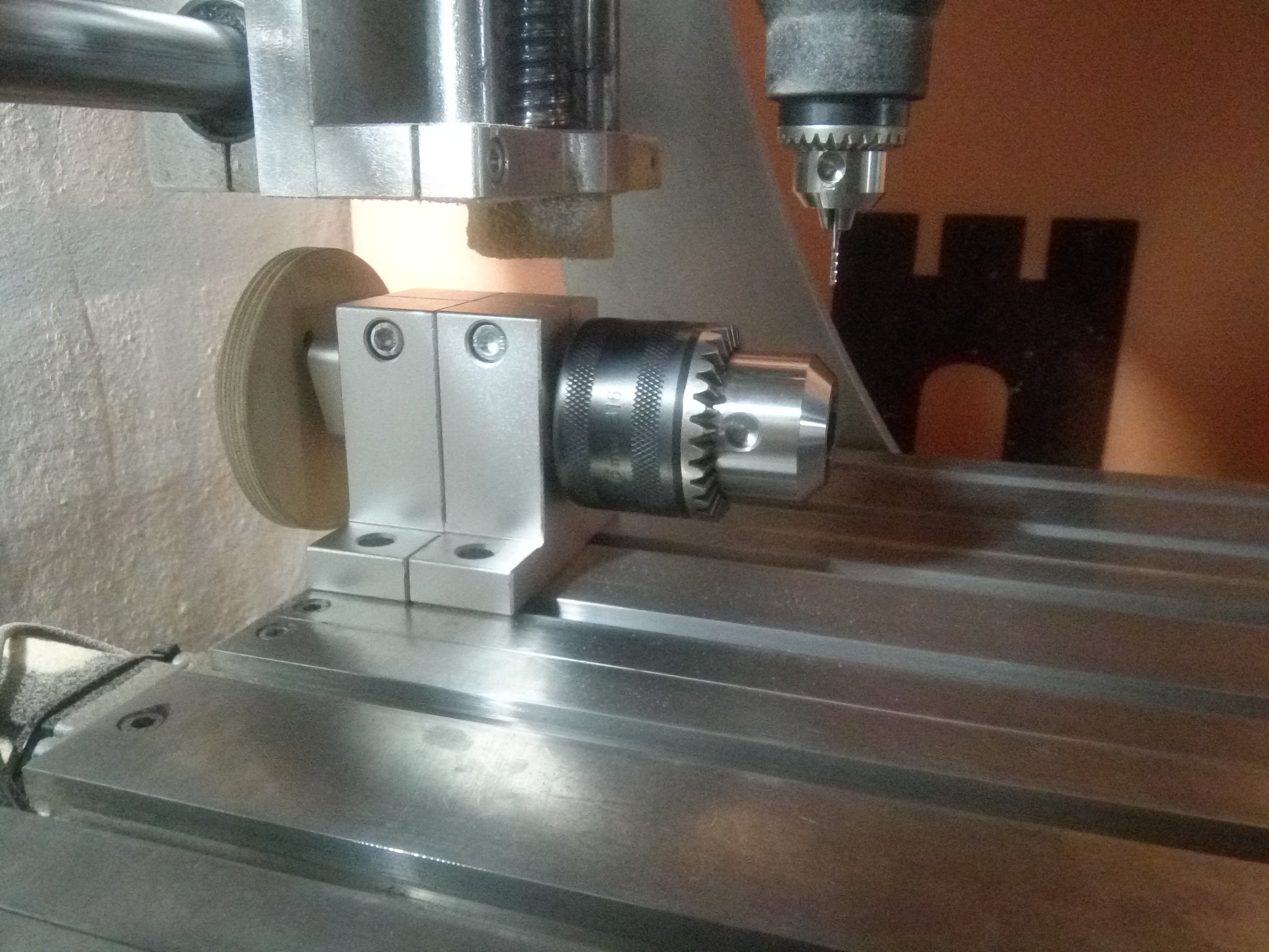

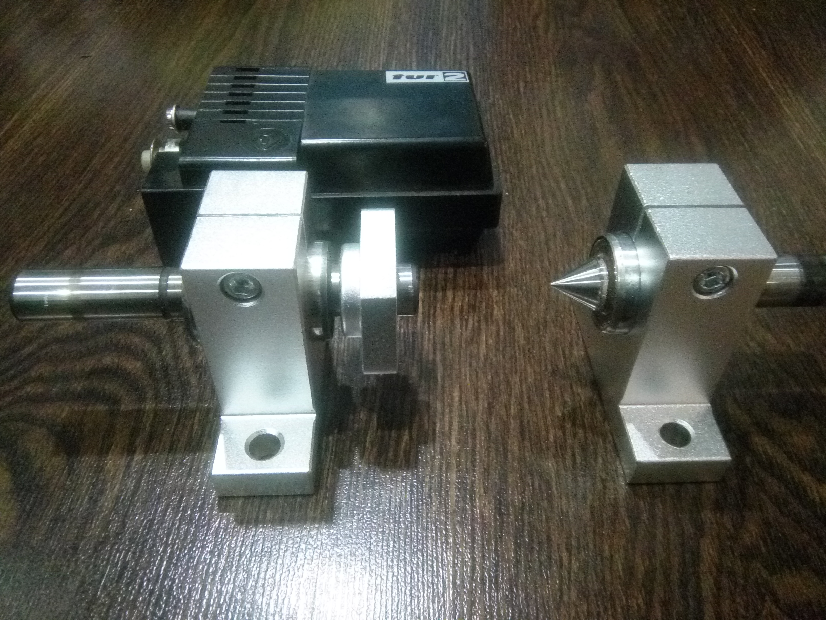

Для экспериментов с 4 осью я сделал конструкцию из подшипника помпы ВАЗ 2101. Проточил вал под конус В18. Для крепления подходят опоры валов.
IMG_20180515_213500.jpg (3140 просмотров) <a class='original' href='./download/file.php?id=157167&mode=view' target=_blank>Загрузить оригинал (2.53 МБ)</a>
IMG_20180518_213442.jpg (3140 просмотров) <a class='original' href='./download/file.php?id=157168&mode=view' target=_blank>Загрузить оригинал (2.23 МБ)</a>
Есть готовая передняя бабка.
