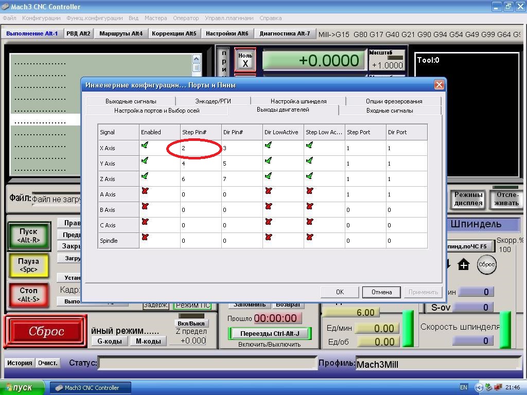

Доброго дня, Уважаемые.
Собрал себе фрезерный станок и по немногу пытаюсь заставить его двигаться. В настоящее время при работе как в ручном так и автоматическом режиме встает на удержание и в дальнейшем не реагирует на команды ось "X". Зависимости определить не смог; встает как в движении так и вновь не начинает двигаться после остановки. Остальные оси при этом работают. В ходе поисков обнаружил что изменился "Step pin#" и вместо "2" становится "о". При исправлении за "2" ось "Х" снова оживает, но на небольшой промежуток времени. Выручите и направьте на путь истинный в поиске данной хвори неведомой.
P.S. 1. Mach переустанавливал, не помогло. Может версия какая кривая?
2. Концевики как в настройках так и по факту отключены.
3. Пробовал менять шаг и ускорение-безрезультатно.

CoFF писал(а):Может версия какая кривая?
скорее ворованная, пользуйтесь демоверсией с оф сайта (ограничение 500или 1000 строк УП) или купите лицензию............
при переустановке МАЧа надо тщательно вычистить комп от следов этой версии, иначе есть немалая вероятность что болячка со сбросом параметров настройки пинов переползет и на оф релиз...........

Так и есть, дело было в программе. Установил другую версию-проблема исчезла. Спасибо!
