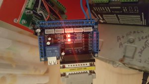

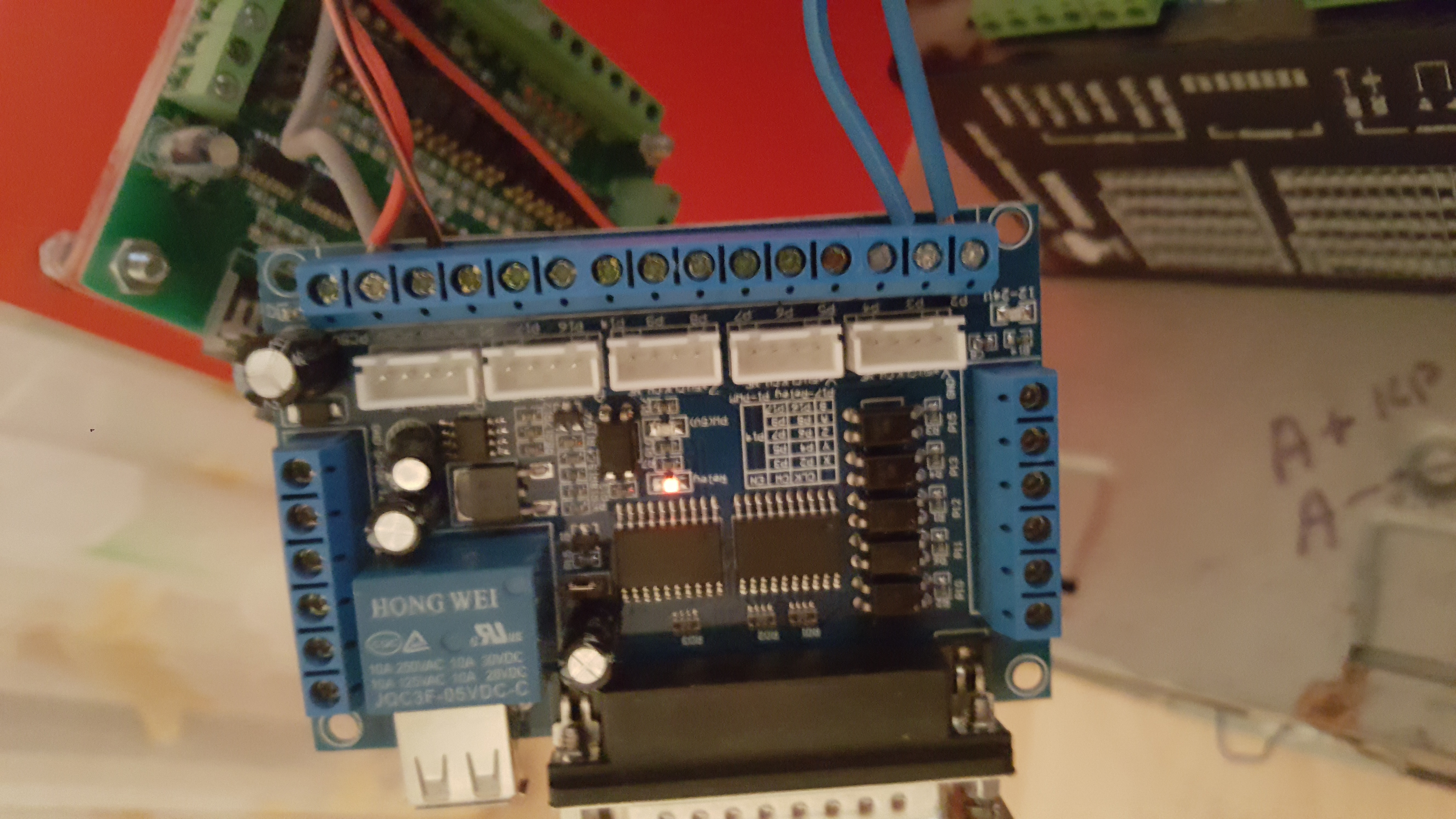

Подключил другой контроллер, движки так и стоят. На фотке видно что одна из лампочек горит,пока не выключу комп или не отключу от компа lpt кабель. Так должно быть?
Наверно попался мне дохлый комп,другой придется покупать,

Перезагрузил комп при включенных моторах.На контроллере при перезагрузке загорелись 2 красные лампочки. Комп включился и одна лампочка потухла. В устройствах был выключен встроенный lpt порт. Включил его и моторы дернулись.
Но не реагируют на стрелки в маче.

tsups писал(а):Подключил другой контроллер, движки так и стоят. На фотке видно что одна из лампочек горит,пока не выключу комп или не отключу от компа lpt кабель. Так должно быть?
На плату нужно подать 5 вольт там для этого дела имеется USB можно взять с USB компа.

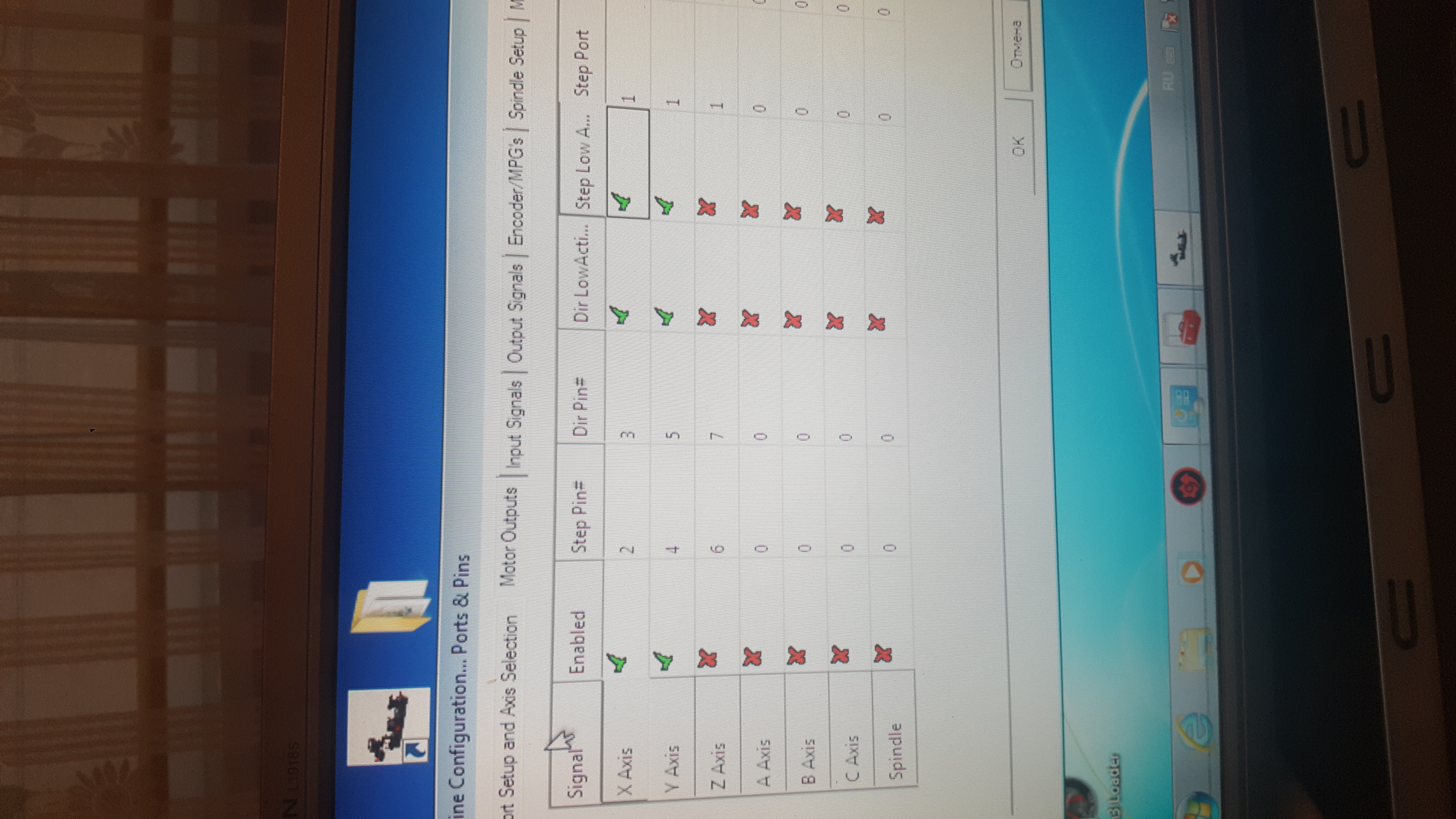

Подключил ось Y заработал мотор, ось Z тоже работает, ось X не хочет работать.
Подключил ось Y на пины оси X не работает.
Выходы P2 и P3 почему то не работают.

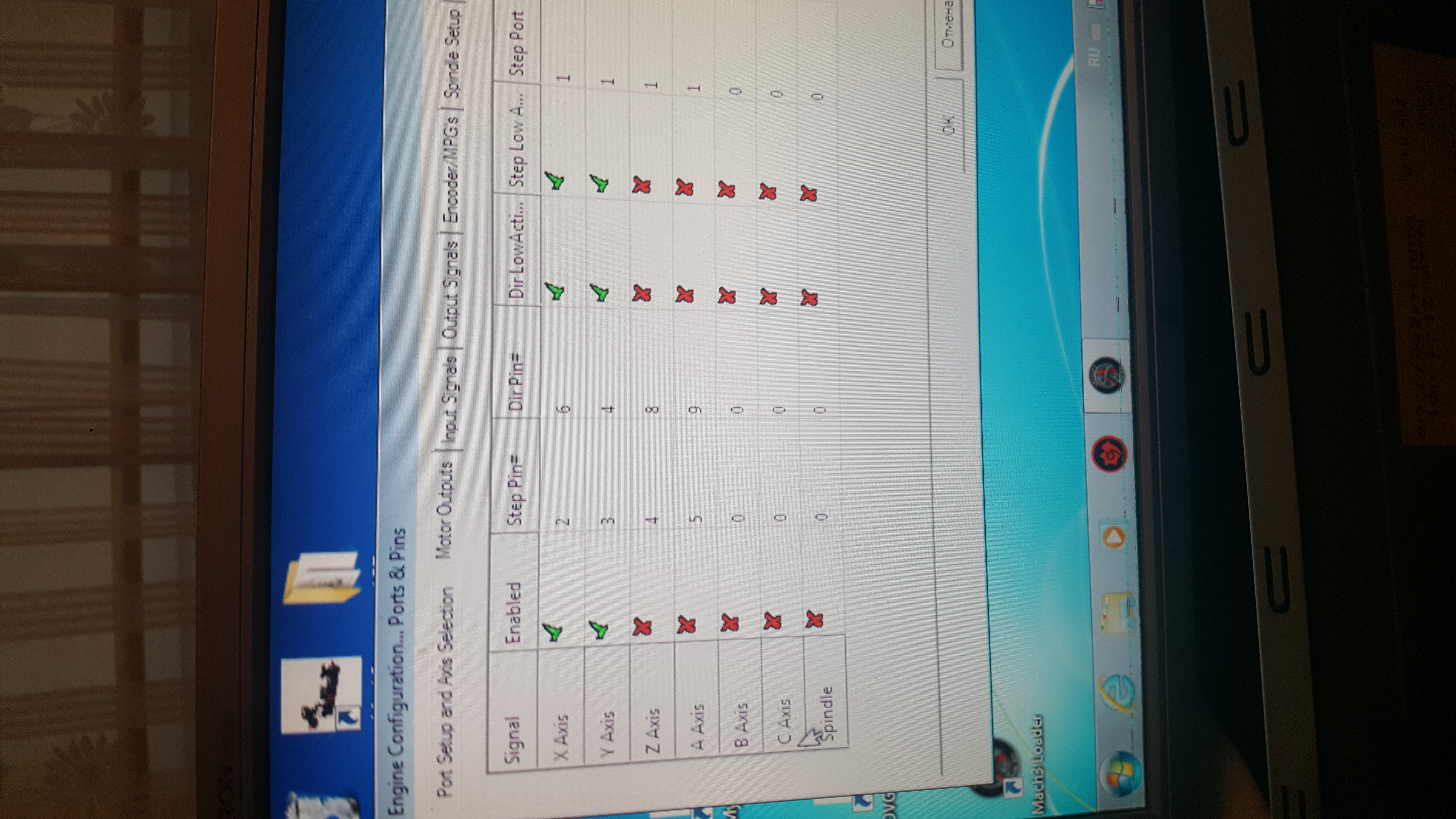

Видимо что то с настройками. С верху фото это плазма,работает ось Y а X не работает.
Запускаю Mill работает ось X а Y нажимая в верх, один раз дергается.
20181213_140803.jpg (2520 просмотров) <a class='original' href='./download/file.php?id=152574&mode=view' target=_blank>Загрузить оригинал (4.8 МБ)</a>
Евжений
Сообщения: 1168
Репутация: 136
Настоящее имя: Жэзэрэл
Откуда: Там, сям.
Re: mach 3 проблемка
Сообщение Евжений »
tsups писал(а):один раз дергается
Степ инвертировать или/и step pulse в motor tuning увеличить.

Большая благодарность всем Вам за помощь. Все заработало как надо. Проблема была в контроллере,как он сдох неизвестно.
