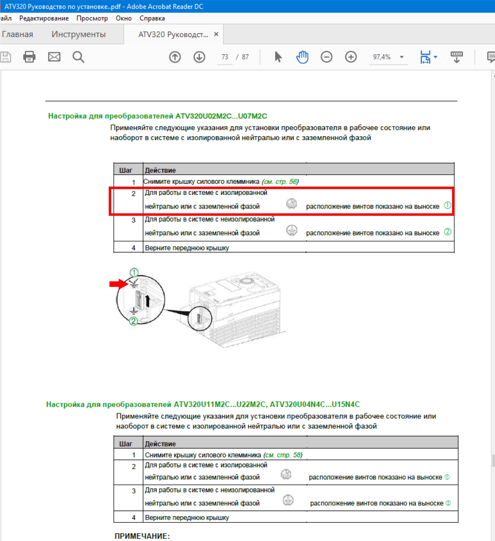

Я вот сделал следующие шаги, настраивая вручную с панели:
1. Переключил "хитрый переключатель" для работы без заземления
1_переключатель отсутствия заземления.jpg (10258 просмотров) <a class='original' href='./download/file.php?id=152474&mode=view' target=_blank>Загрузить оригинал (699.72 КБ)</a>
