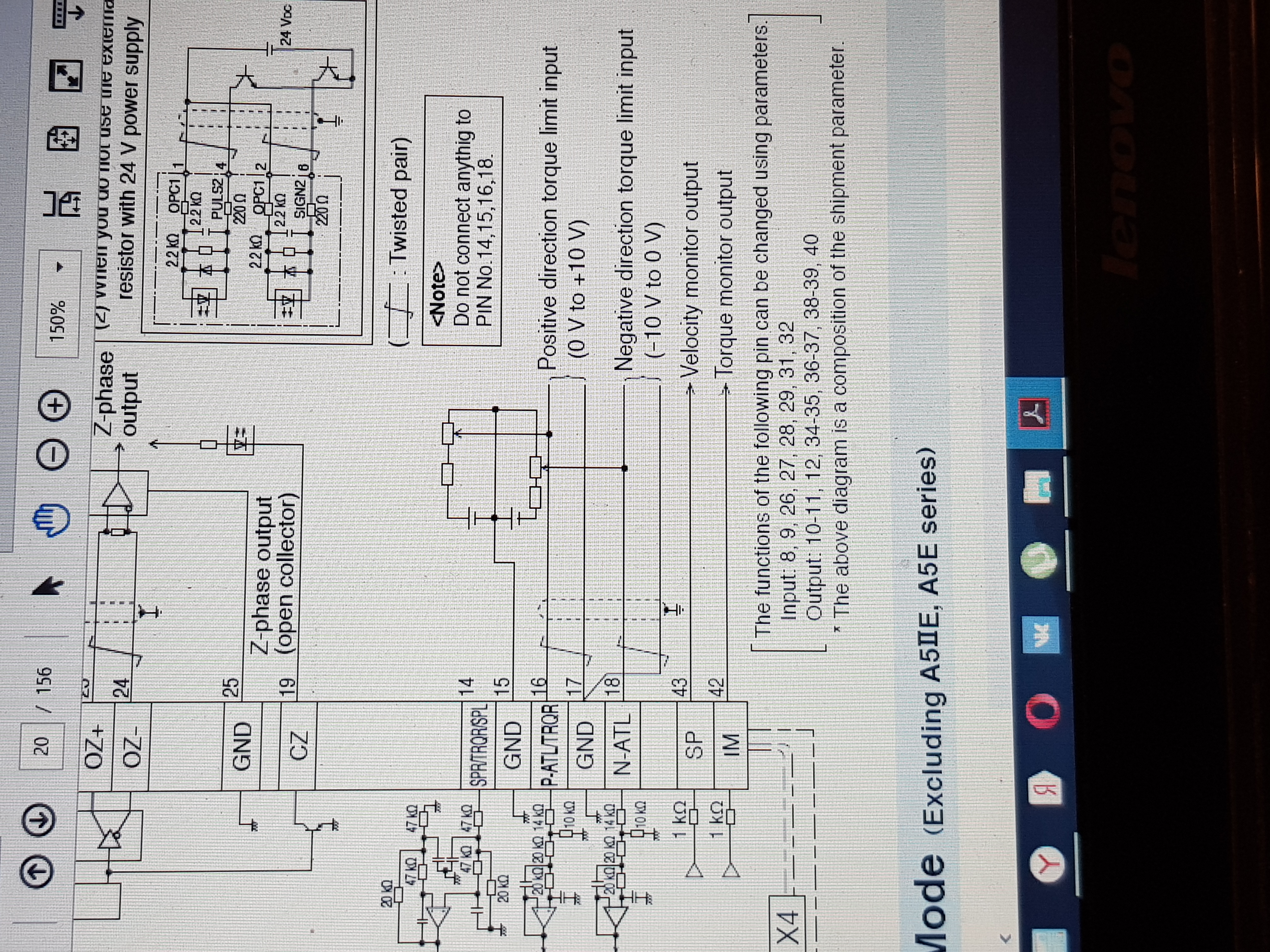

Прошу помощи у знающих людей? Подскажите возможно подключить серводрайвер панасоник mcdht3520e как обычный частотник 0-10v для вращения сервы как шпинделя? В вложении распиновка входов.
20181210_211547.jpg (2397 просмотров) <a class='original' href='./download/file.php?id=152355&mode=view' target=_blank>Загрузить оригинал (4.94 МБ)</a>
1333.pdf
(1.19 МБ) 319 скачиваний

Сообщения: 1723
Репутация: 346
Re: Minas a5
Сообщение lkbyysq »
mcdht3520e
Это A5E series https://industrial.panasonic.com/conten ... _basic.pdf
Я бы и не пробовал как обычный частотник (контроль скорости). В Вашем pdf слева внизу так и написано: excluding A5E
