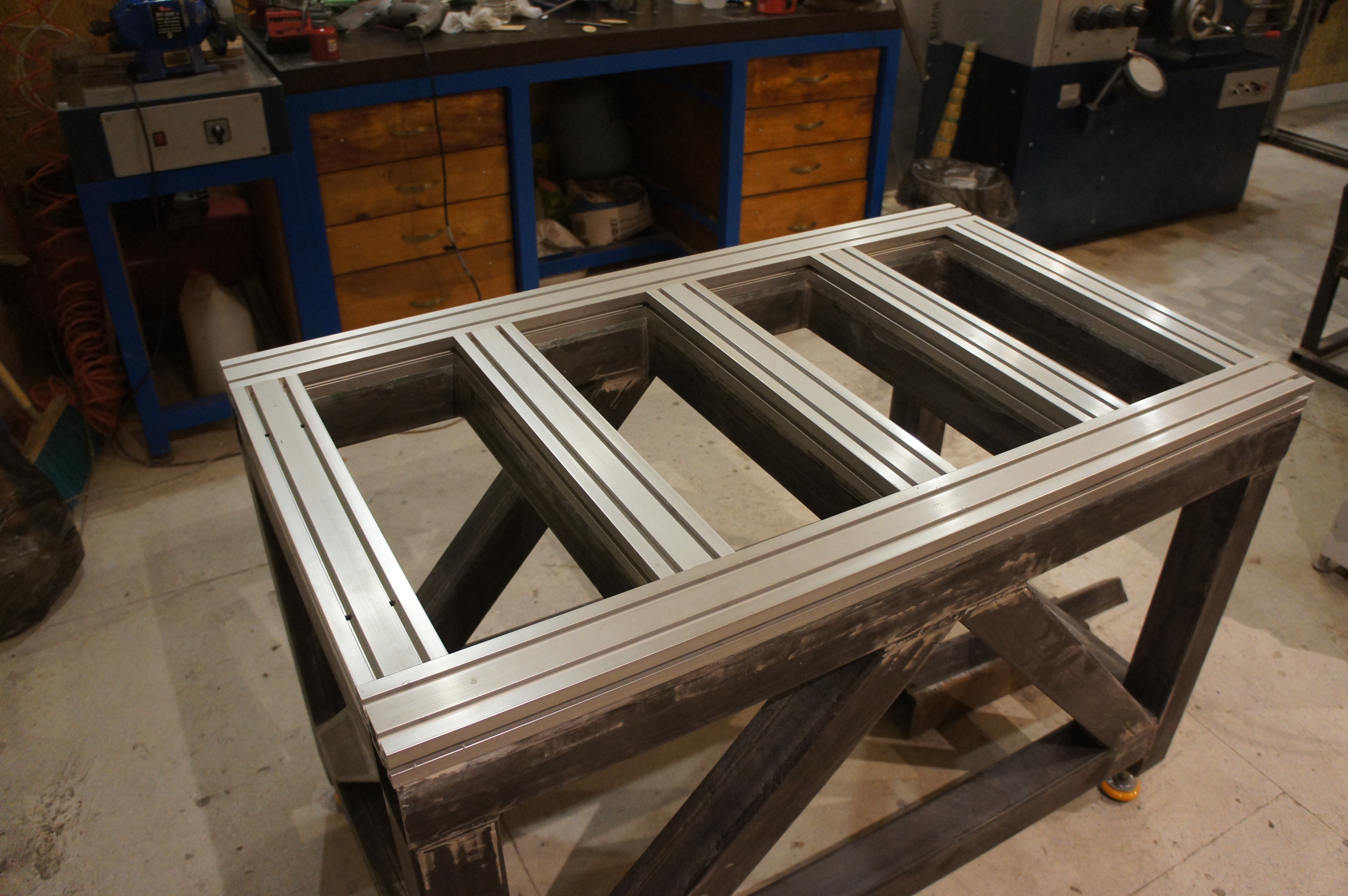

Практически закончил ровнять плоскость рамы.
После снятия опалубки и предварительной шлифовки наметился винт в 6 десяток.
Чет стало очень лень сшабривать такой слой и я решил пойти по другому пути)
Способ выравния этот я знал, о нем неоднократно писал ранее Афтаев, но на практике его я еще не пробовал.
Форумчанин с ником Stich прислал картинку с немецкого форума, где буржуи формируют посадочные места под рельсы посредством прижима линейкой какого-то видимо полимерного состава.
И решил я попробовать повторить...
Для начала выставил раму на 3-х точках, т.к. на 4-х поймать уровень оказалось нереально....
Не представляю, как выставляют какой-нибудь огромный станок точно по уровню на 4-х и более ногах))
Далее, в углах рамы сделал 4 маяка, которые вышабрил в одну плоскость, используя линейку ШД-1500 и брусковый уровень 200 мм с ценой деления 0,05 мм/м.
Этот процесс занял у меня 2 дня, 3 раза я сошлифовывал нафиг маяки и делал новые, т.к. не понимал, что вообще происходит :hehehe:
Постоянно получались различные результаты, мозг просто взрывался...
Но постепенно я начал понимать что к чему.
Догадался таки проверить уровень и оказалось, что его необходимо отъюстировать, т.к. при повороте на 180 градусов пузырек показывал невесть что.
С этим я справился, благо ключик для подстройки был в комплекте.
Затем, я убедился, чтов зависимости от моего места нахождения возле рамы показания уровня меняются.
Все последующие действия я проводил, стоя на одном и том же месте, и даже переносить вес с ноги на ногу нельзя было)
В этот момент я очень радовался, что не купил двухсоточный уровень, с ним на моем полу делать было бы нечего...
После того, как вывел все маяки в одну плоскость, оставалось только наносить на раму выравнивающий слой да прижимать линейкой по маякам, следя за тем,чтобы между линейкой и маяком не попал мусор..
В процессе этого действа понял, почему немцы с одной стороны выравниваемой станины используют шлифованый пруток)
В качестве выравнивающего слоя я использовал автошпатлевку с наполнителем в виде стекловолокна - довольно прочная и сохнет быстро...
Еще за пару дней постепенно вывел все поверхности профильных труб, подшабривая получающуюся плоскость.
В итоге думаю, что в 5 соток я уложился... Сложно точно сказать, поскольку из-за нестабильного пола пузырек чуть плавает в пределах деления...
Напомню, что это не установочная поверхность под рельсы, а лишь плоскость, к которой будет крепиться решетка из скрученного профиля.
Ради интереса попробую вывести винт в ноль, играя самим рельсами...

Забрал отторцованый профиль.
Насверлил отверстий под шестигранник, нарезал резьбы, скрутил решетку.
Спозиционировал на раме, просверлил отверстия и установил резьбовые заклепки.
Собрал еще раз решетку из профилей, на этот раз прикрутив ее к раме.
Правда, 12,9 класса винтов не нашел, пришлось взять 10,9...
Но тем не менее, пока все идет как задумано))

А расскажи как ты от алюминиевого стола детали отковыривал?
Umnik
Сообщения: 2344
Репутация: 2153
Настоящее имя: Георгий
Откуда: Калуга
Re: Простенький фрезерок по деревяшкам 600*900
Сообщение Umnik »
sima8520, когда как... Если деталька тонкая и небольшая, то грею горелкой газовой.
если хорошо нагреть - сама отходит, и бывает что вообще без остатков шпатли.
Если толстая и массивная, то немного подогреваю и чуть поддеваю стамеской...
Как правило, со второй стороны все равно надо обрабатывать и следа от стамески не останется.

sima8520 писал(а):Я грел так что капли вскипали при попадании. И все равно держится. Может я какую то дикую шпаклю использую. Покажи какая у тебя!?
Присоединяюсь к вопросу про шпаклевку.
