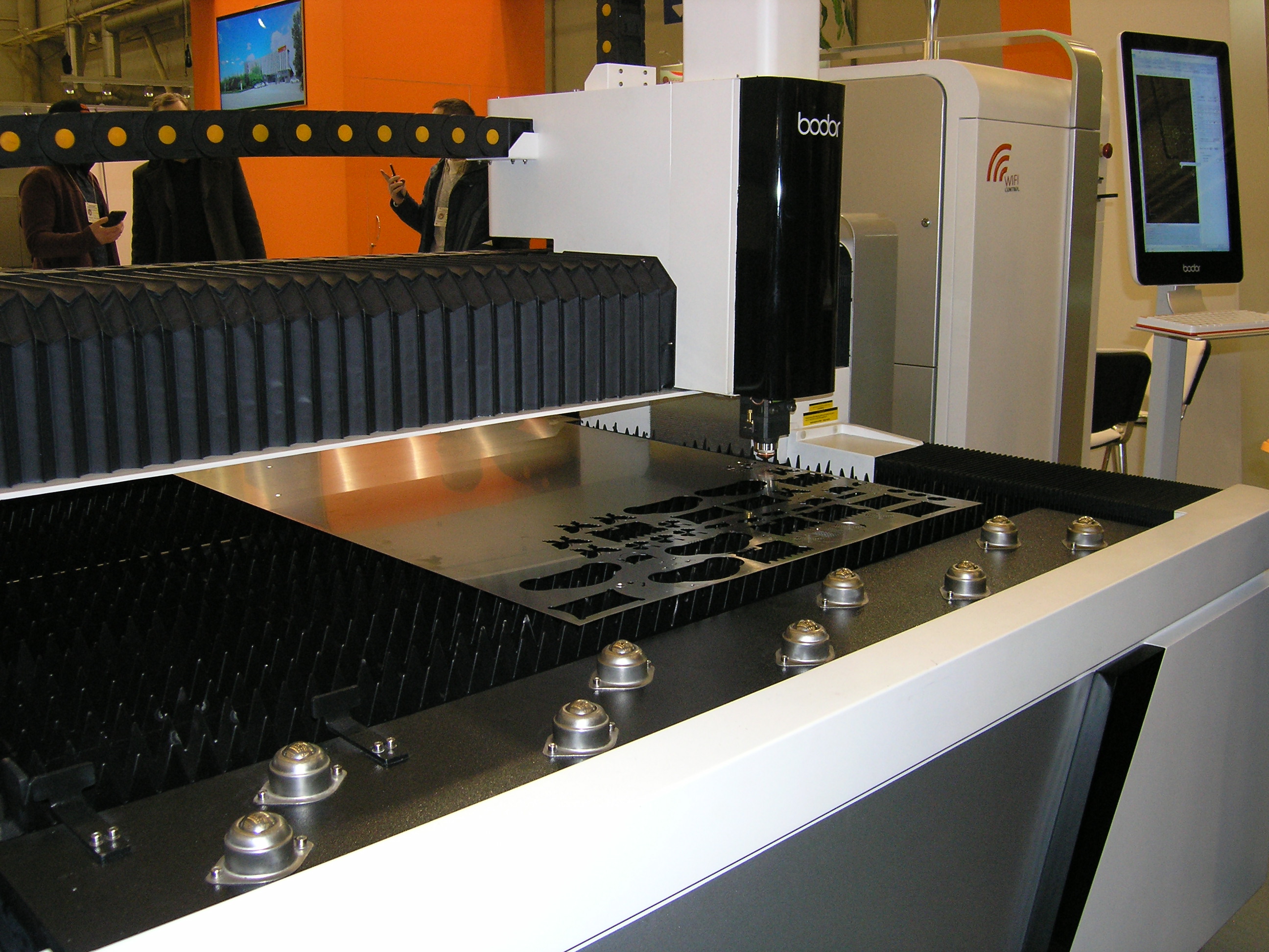

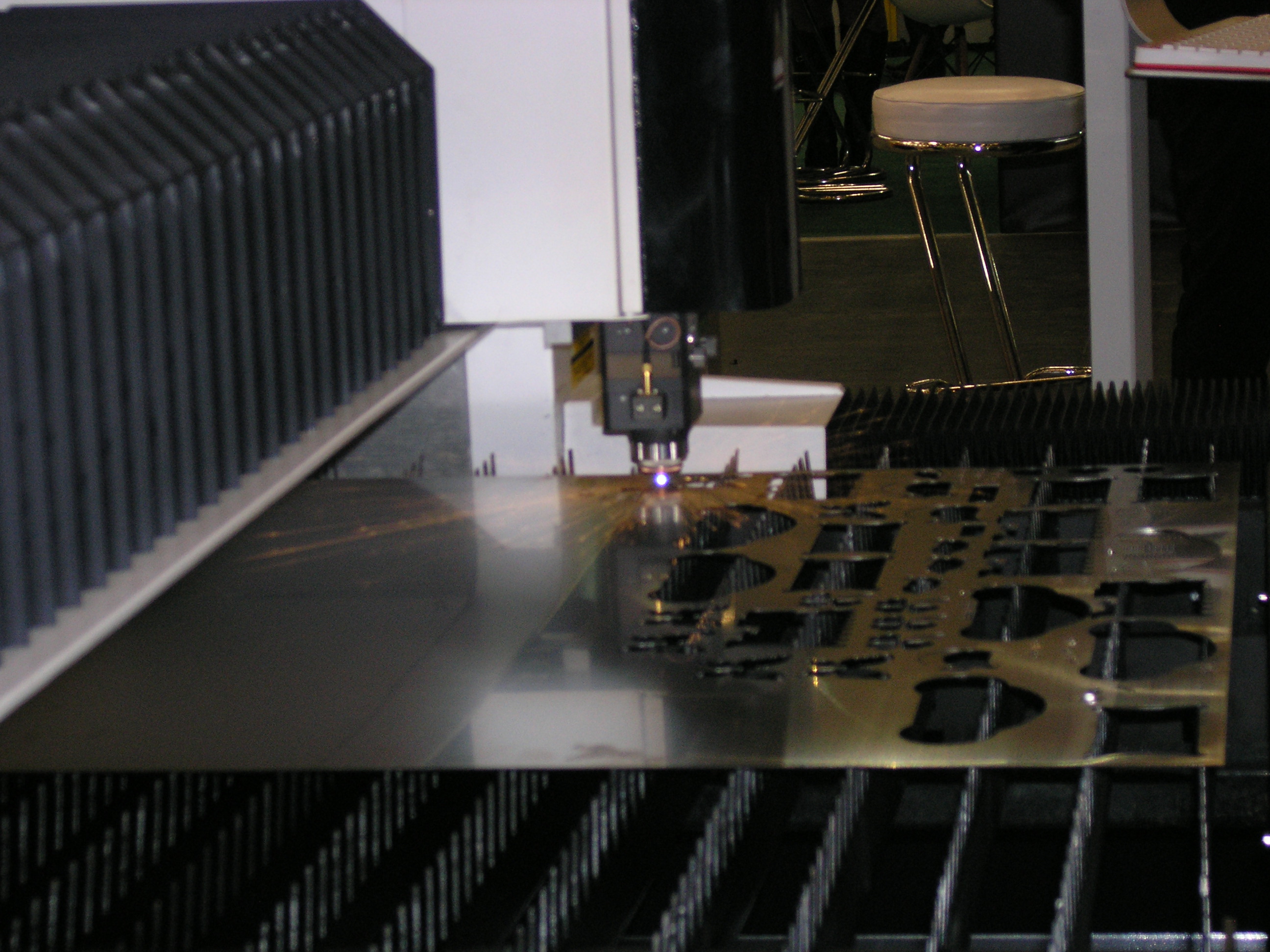

А как вам такая демонстрация возможностей лазера?
P1013392.JPG (5390 просмотров) <a class='original' href='./download/file.php?id=152020&mode=view' target=_blank>Загрузить оригинал (1020.88 КБ)</a>
P1013393.JPG (5390 просмотров) <a class='original' href='./download/file.php?id=152021&mode=view' target=_blank>Загрузить оригинал (1.03 МБ)</a>
Это фото с промышленной выставки. Жаль, что не видно, что происходит вокруг станка, а вокруг станка стоит куча ротозеев! Без средств защиты глаз!
Re: Защитные очки
На лазер, можно посмотреть всего два раза, сначала одним глазом, потом вторым! :)
