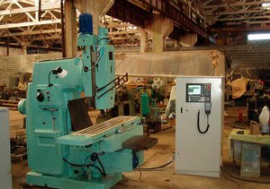

Поставлена задача, найти донора(фрезер) из Советского прошлого, с последующим оЧПУшивание для обработки титана, нержавейки и высоколегированных сталей. В сторону каких станком посмотреть? Буду признателен советам и доводам по данной теме. Может и ещё кому пригодится.

Ты про размер? Детали небольшие. Рабочее поле 200Х600 максимум.

Для таких материалов нужна большая жесткость. Стоит посмотреть в сторону станков с направляющими на скольжении.

AG все равно под модернизацию, но он уже с ШВП по всем осям. Это очень значимый плюс. Не рекомендую брать чисто ручные станки. С изначально чпушным результат будет лучше и быстрее. Поменяете привода и стойку и в путь.

Задача не ясна. Есть конкретные задачи что делать, или нужно делать все что принесут? Кака реально точность нужна?Карабас писал(а):Что, нет станков под мои задачи?
Как дела с местом для станка?
Станки лучше выбирать что уже шли с ЧПУ.
6720ВФ2 для тебя наверно будет маловат
http://directlot.ru/lot.php?id=192725
Мы себе присматривали фрезерный гф2171 У него интересно сделано ход по Z. Можно стол вверх/вниз сколько то там двигать в ручную и зажимать, и сам шпиндель ходит от ЧПУ.

у 6720ВФ2 рабочие хода 380*250мм по Х У соответственно , если допустимо еще немного уменьшить диапазон перемещений ,то КФПЭ 250 будет гораздо проще мрдернизировать......

67к25... Но все равно не 600. Хотя вроде как если срезать центральную перегородку, поставить длинное швп то будет 800 вроде.

Хорошие станки. Мне вот такого зверя предложили- 6М12П. Ну сильно БОЛЬШИЕ и ТЯЖЁЛЫЕ. Мне б чуть поменьше, по легче.Predator писал(а):6Р12Ф3 или 6Р13Ф3

Около 5 тонн вроде весит, в самый раз.

Ага, и чушка на заводе усталость снимает 10 летКарабас писал(а):Хорошие станки. .... Мне б чуть поменьше, по легче.Predator писал(а):6Р12Ф3 или 6Р13Ф3
Сильно легче заводское изделие не будет. Зато на этом железе без проблем добьетесь требуемых параметров допуска на обработку. Вязнуть практически нигде не будет!

Забудь:Карабас писал(а):Мне вот такого зверя предложили- 6М12П
1. Он не ЧПУшный.
2. У него ездит вверх/вниз стол, а должен шпиндель как у гф2171 или 6Р13Ф3
