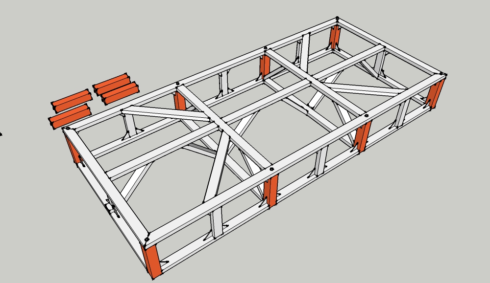

День добрый, уважаемые!
Нужно сделать большой фрезерный портал, в основном для обработки композита, ну и, в придачу, дерево, пластик, алюминий изредка. Сейчас все в стадии планирования и проектирования. Точность конечных изделий должна быть в пределах 2/10мм. Первый вопрос по жесткости станины. Будет изготавливаться из профильных труб 80х80х6, 80х40х6 и 80х40х3. Набросал вот такой эскиз ...
fgm-02.jpg (1958 просмотров) <a class='original' href='./download/file.php?id=144602&mode=view' target=_blank>Загрузить оригинал (222.11 КБ)</a>
Прокоментируйте, пожалуйста. Достаточно ли жестко? Или нужно добавить еще какие-то элементы для усиления?
И второй вопрос - из чего вы бы посоветовали сделать стол? Загатовки должны крепиться механическим способом, вакуума не будет. Из вариантов рассматриваю текстолит и ПВХ. Может есть еще какие-то варианты? В отфрезированное самим станком покрытие должны будут вклеиваться Т-треки.

Как по мне так жесткость то будет достаточная, а вот способность к резонансу огромная. Да и вибрации гасить не будет.
Плюс при таких маленьких трубах и таком количестве сварки сделаете ли вы станину геометрически правильной?
Там отжиг, шлифовка и прочие "мелочи"? Это что по станине.....
Советую посмотреть на мои табуреточки( есть тема на форуме про станок 1,5*3м).
По обработке композита без вакуумного стола - то еще удовольствие. Я использую твердый ПВХ (Simona PVC CAW). Материал неплохой но гигроскопичен. Если бюджет позволяет, то конечно текстолит толщиной мм так 25-30 очень даже хорош.

Спасибо, neonas.
Посмотрел на "табуреточки" :) А есть возможность заказать в Вильнюсе что-то подобное им, но по моим размерам, с фрезеровкой готовой станины? А то в Латвии, похоже, все большеформатные фрезеры по металлу распродали.
