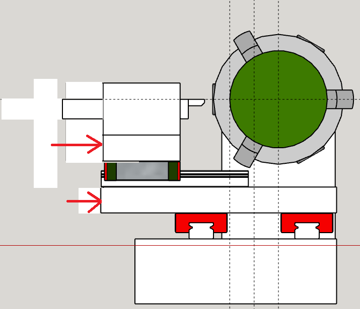

Я вот глянул на конструкцию, видно плохо, поэтому вопрос (на своём нарисованном):
С точки зрения моментов сил, правильно же будет расположить "геометрический" центр резца максимально близко к геометрическому центру "межкаретья", для уменьшения длины рычагов и как следствие сил?
LatheQuestion.png (3306 просмотров) <a class='original' href='./download/file.php?id=151566&mode=view' target=_blank>Загрузить оригинал (12.04 КБ)</a>
Если да, то как это будет выглядеть вот в этой проекции:
LatheQuestion2.png (3306 просмотров) <a class='original' href='./download/file.php?id=151568&mode=view' target=_blank>Загрузить оригинал (18.83 КБ)</a>
здесь же получается резец испытывает нагрузки на некотором отрезке (между пунктирными линиями).
Правильно ли будет целиться центром "межкаретья" на середину этого отрезка, или всё-таки нужно учесть, что самая суровая операция для станка это отрезная операция, при прочих равных, и ровняться на условия работы именно этой операции? Там, вроде бы как самые большие нагрузки и вибрации находятся ближе к краю заготовки, т.е. максимально далеко от центра заготовки.

Nonstopich писал(а):С точки зрения моментов сил, правильно же будет расположить "геометрический" центр резца максимально близко к геометрическому центру "межкаретья", для уменьшения длины рычагов и как следствие сил?
Не уверен, что я верно размышляю, но скорей всего будет верным, как зелёными стрелками обвел на своем макете. Или же ещё правей...
TV-16 front view_mod.JPG (3289 просмотров) <a class='original' href='./download/file.php?id=151571&mode=view' target=_blank>Загрузить оригинал (255.67 КБ)</a>
TV-16 Top view.JPG (3284 просмотра) <a class='original' href='./download/file.php?id=151573&mode=view' target=_blank>Загрузить оригинал (891.79 КБ)</a>
Что бы фиксирующий болт резцедержателя был по центру, или правее, что бы все силы находились между осями в ровной степени.
LatheQuestion.png (3289 просмотров) <a class='original' href='./download/file.php?id=151572&mode=view' target=_blank>Загрузить оригинал (11.92 КБ)</a>
Но площадка будет попадать под патрон, так что придется сместить, что бы и резцом можно было подобраться к патрону ближе.
Как бы кассеты не обязательно должны свисать, как у меня, но они по любому будут находится в воздухе и только ластохвастами будут соприкасаться с держателем... (я еще может и поправлю на своем на те 15-20 мм-в)

xenon-alien писал(а):Но площадка будет попадать под патрон, так что придется сместить, что бы и резцом можно было подобраться к патрону ближе.
Да, это я заметил, когда подвёл всю эту груду деталей к патрону :) Меня всё же вторая проекция интересует. Как там... Куда жёсткость сконцентрировать, ближе к максимальному диаметру заготовки или к середине "толщины" заготовки.
Re: Балконный токарный по цветмету
Nonstopich писал(а):Меня всё же вторая проекция интересует. Как там... Куда жёсткость сконцентрировать, ближе к максимальному диаметру заготовки или к середине "толщины" заготовки.
Это мне не совсем понятно. Там как бы особо не велик выбор...
Немного сместил поперечку и уменьшил площадку под державку.
LatheQuestion2.png (3267 просмотров) <a class='original' href='./download/file.php?id=151574&mode=view' target=_blank>Загрузить оригинал (19.65 КБ)</a>
А вот рельсы может придется удлинить и переднюю бабку поднять, что бы и с другой стороны можно было установить резцедержатель.
Типа так... На несколько инструментов.

Nonstopich писал(а):правильно же будет расположить "геометрический" центр резца максимально близко к геометрическому центру "межкаретья"
Мне тоже так кажется правильнее. Но у такой конструкции получается принципиальный минус. Задняя бабка , которую очень хочется реализовать как отдельную ось, будет цепляться за основную ось с резцедержкой.
И как тогда это программировать без танцев с бубнами -не понятно.
Если же обе оси могут перемещаться не мешая друг другу то работа должна получиться проще.
По поводу жесткости, учитывая что нагрузки планируются минимальные и съем по 0,5мм максимум, думаю вылет инструмента в 100мм не будет проблемой. Ведь на фрезерах при креплении шпинделя оси Z вылет относительно кареток гораздо больше и это никого не напрягает.
