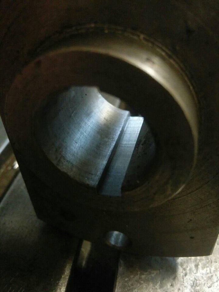

сталь, 6мм резец. полет нормальный
1.jpg (14511 просмотров) <a class='original' href='./download/file.php?id=151282&mode=view' target=_blank>Загрузить оригинал (53.16 КБ)</a>

Миша привет. На подачу(стола) можно храповичок поставить ,как на шлифовальных . Если работы такой много -то стоит,просто облегчит тебе труд . Такой вопрос - рельсы какие (15 или 20 ) ? А так конечно молодец :good:
aegis
Сообщения: 3115
Репутация: 1810
Настоящее имя: Михайло
Re: Поделки от aegis
Сообщение aegis »
15. автоматизация то сразу чпу)))
