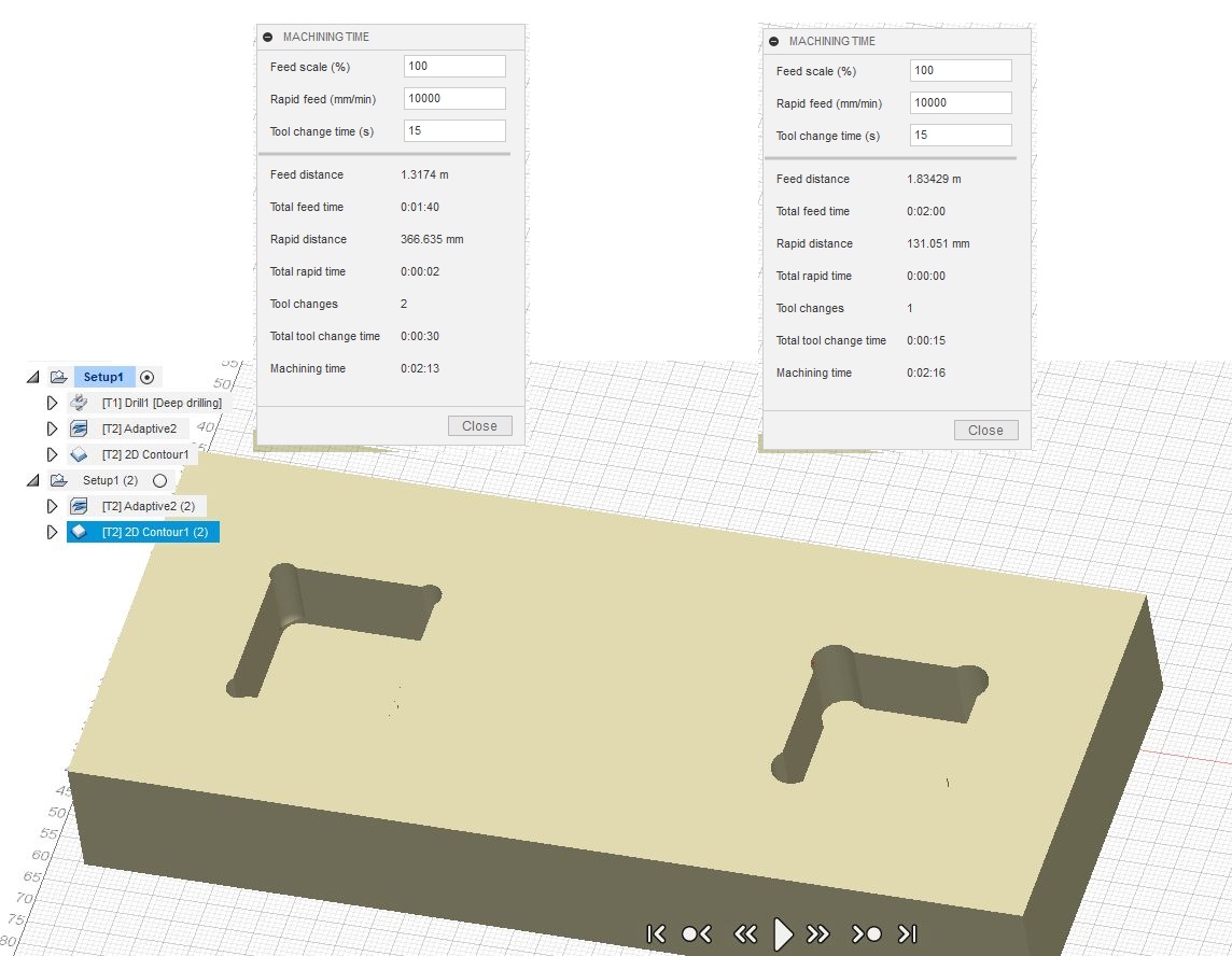

для интереса накидал разницу в квадратах 30х30 и 50х50.
по режиму отличия только в более крутой спирали, когда фреза заглубляется в заранее просверленное. На этом кстати большая часть выигрыша по времени feed time.
режим для zccct 6mm. Для каих нибудь iskar где фидрейт пожирнее, фрезой побыстрее будет думаю.
Но и уши видно 5мм против 8, если они торчащие смущают кого.
квадраты 30х30.jpg (3371 просмотр) <a class='original' href='./download/file.php?id=151549&sid=e300bedb56cc327e4a60276e0dcbd30a&mode=view' target=_blank>Загрузить оригинал (235.98 КБ)</a>
квадраты 50х50.jpg (3371 просмотр) <a class='original' href='./download/file.php?id=151550&sid=e300bedb56cc327e4a60276e0dcbd30a&mode=view' target=_blank>Загрузить оригинал (214.3 КБ)</a>

А в этих "ушах" сколько вообще прибавлять диаметр если фреза 2мм, а гайка м3 (5,5х5,5)?
2,1мм уши достаточно?
