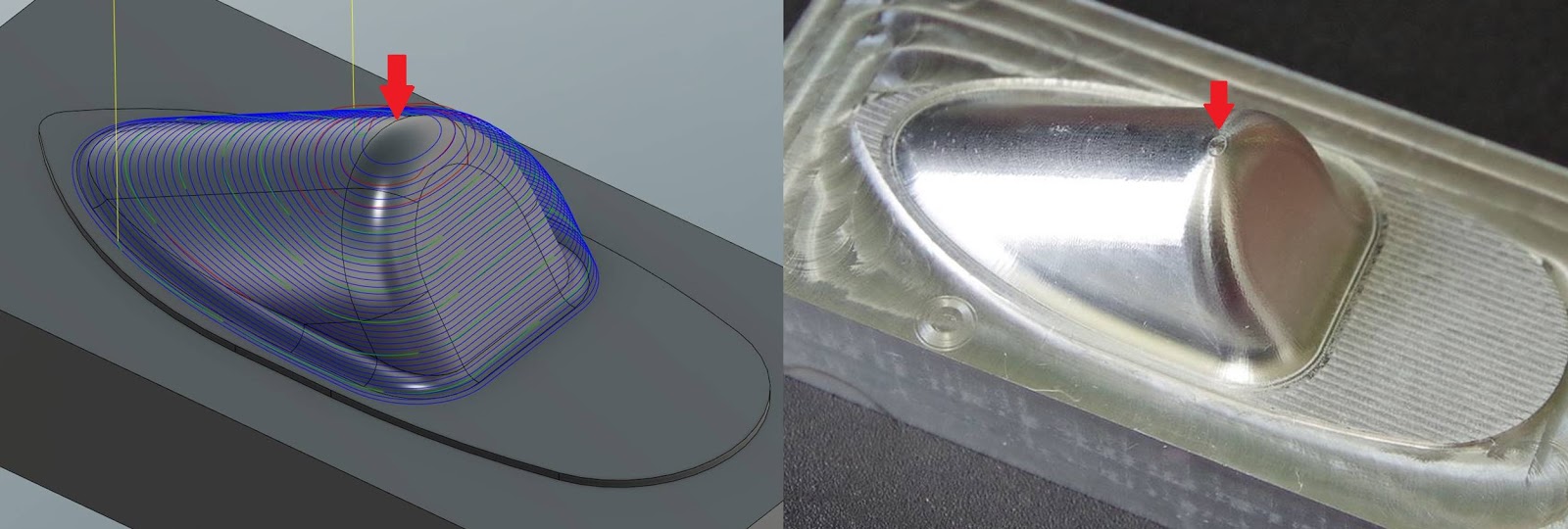

если как на вашем первом рисунке - то там весь верх 3д обработкой делается скорее, а не специальным иструментом. А если 3д стратегии, то на модели однозначно доолжно быть отражено с теми размерами как хочется, тк именно по этой модели будет строиться стратегия обработки этой неровности.
для примера
ZfinFin.jpg (3068 просмотров) <a class='original' href='./download/file.php?id=151424&mode=view' target=_blank>Загрузить оригинал (146.49 КБ)</a>
А вот на третьем рисунке диск, там фаску и скругление можно снять специальными иструментами (скругление только если есть такой инструмент в наличии) и их уже можно просто на чертеже указать какой радиус/фаска, Но вот пиптик который торчит, опять же делаться будет шариком. Если нет в наличии радиусной фрезы, то все горизонтальные скругления можно сделать шаром такого радиуса как хочется. Но расплачиваться за долгое время обработки вам естественно.
Отсюда и получается. для геометрически простых деталей - достаточно указать на чертеже. Для сложных лучше всё отразить в модели.
это как панно чтоли делают? типа растром?
