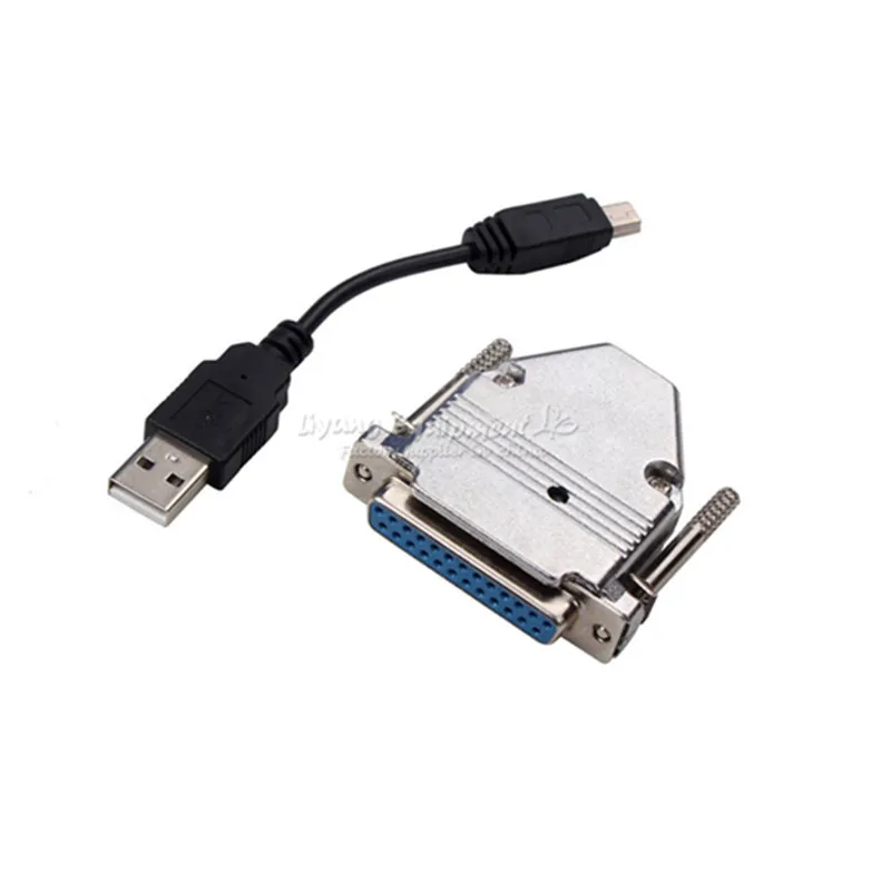

Я вот тоже получил станок и у меня тот-же переходник USB\VID_01D8&PID_0081&REV_0002
Двайвера конечно не находятся. )
Написал продавцу, но он что-то не торопится отвечать. Если что, я конечно деньги за переходник верну, но не хотелось бы. )
Если есть у кого, поделитесь пожалуйста двайверами под этот переходник. )

+1.Dmitry_RC писал(а):Но это не PlanetCNC
Это виртуальный ЛПТ порт из УСБ, к которому не найти дров.

Драйвера от PlanetCNC я конечно пробовал.
В меня вто этот переходник, если это конечно что-то даст.
https://ae01.alicdn.com/kf/HTB170l8Xcfr ... GApXaS.jpg
По поводу не найти дров это конечно вопрос. Если продавец не пришлет дрова, то получит свой ЛПТ обратно. Это не проблема. )xvovanx писал(а): Это виртуальный ЛПТ порт из УСБ, к которому не найти дров.

Прислали мне драйвера. Все работает как надо.
В принципе я их и так нашел, но помучиться пришлось.
Сначала устанавливаем драйвер, а потом файл из Mach3plugin копируем в папку Mach3/plugins
При старте Mach3 должно появиться окно выбора интерфейса. Выбираем USB.
Вот тут еще есть сами драйвера и плагин, а так-же там есть инструкция по установке. )
https://sites.google.com/site/usbresource/downloads
Как-то так. )
Как-то так. )
