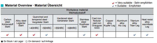

универсальная? если вы например про GM серию zccct и подобные, то они не работают по алюминию и другим мягким. это именна та притупленая фреза о которой сказали выше.
раз уж смотрели режимы, могли бы заметить, что по мягким металлам они работу не предпологают вовсе. Подойдет скорее геометрия именно как у серии AL. или может NM, но они не распространенные.

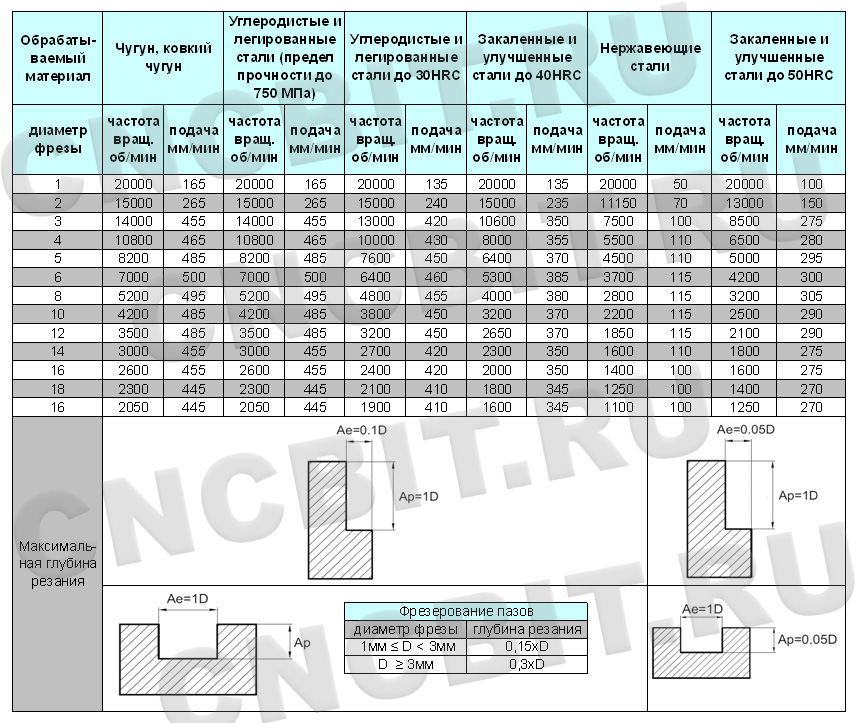

режим.JPG (6850 просмотров) <a class='original' href='./download/file.php?id=150774&sid=31633b580b97a3813bb6e052a06f2303&mode=view' target=_blank>Загрузить оригинал (34.05 КБ)</a>

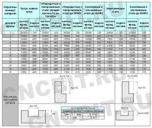

" Я не волшебник, я только учусь" И потому просто доверился написанному и таблице которую предложили на сайте, где я заказывал фрезу, даже не предполагая, что она может резать калёную сталь, но не подойдёт для мельхиора :)
"Фреза GM-2E-D1.0S ZCC-CT
Отлично подходит для обработки углеродистых и легированных сталей с твердостью до HRC50. Также подходит для обработки чугунов и нержавеющих сталей.
Возможно применение для обработки латуни, бронзы, магния, твердого (термообработанного) дюралюминия."
GM-2E_cncbit.jpg (6812 просмотров) <a class='original' href='./download/file.php?id=150911&sid=31633b580b97a3813bb6e052a06f2303&mode=view' target=_blank>Загрузить оригинал (250.61 КБ)</a>
Вот практически и всё что о ней написано.

Ну если написано что возможно обработка, то она конечно будет как-то резать, но скорее всего рез будет поганый :hehehe: тк фреза больше мнет чем режет мягкий металл..
Скачайте оригинальный каталог их, там получше табличка, и в конце ещё большая таблица для скорости резания и подачи.
Ну и вообще посмотрев на разных проверенных производителей, можно посмотреть как выглядит и какие параметры мпециализированных инструментов под различные материалы. потом уже легче ориентироваться в покупках. А так основное отличие в углах режущей кромки и покрытии/его отсутствия :hehehe:
