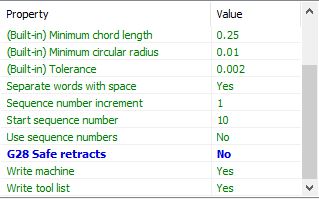

Сообщение MegaBlackJoe »
С моим станком происходит нечто очень странное - генерирую gcode в CAM программе, проверяю его в нескольких симуляторах, результат такой, какой и ожидался - при попытке отправить на станок - получаю совсем не то, вместо перемещения на безопасную высоту, фреза наоборот заглубляется. Может кто-нибудь проверить мой код у себя на станке? Рекомендую сделать это с зубочисткой вместо фрезы. Чтобы увидеть, что происходит. Пробовал gbrl gru и другие gcode senders
Спасибо.
Непонятно, что вызывает такой результат и как это исправить.
Rename to nc.txt
(7.89 КБ) 927 скачиваний

Сообщение Mamont »
Надо снимать порчу со станка.
Перепроверь настройки $$, полярность Z_DIR инвертировалась

Сообщение Курдль »
MegaBlackJoe писал(а): вместо перемещения на безопасную высоту, фреза наоборот заглубляется.
А как реагирует станок на простые "кнопочные" команды программы? Нажимаете кнопку "Вверх" и шпиндель едет вверх?
Если да, то я бы погрешил на постпроцессор. Какой прогой УП генерите?
Например, у Fusion360 есть настройка, как на картинке. Если не выключить G28, станок не будет поднимать инструмент на безопасную высоту.
G28.JPG (3420 просмотров) <a class='original' href='./download/file.php?id=157513&mode=view' target=_blank>Загрузить оригинал (23.05 КБ)</a>

Сообщение rlan »
MegaBlackJoe писал(а):Непонятно, что вызывает такой результат и как это исправить.
Z обнуляете на поверхности заготовки или стола?
Генерирую в RhinoCAM. Проверяю Gcode в Camotics (gcode simulator)- там есть удобная визуализация снятого материала. Результат идентичен. Пробую отправлять двумя разными gcode senderami - gbrlgru и еще один для лазера - результат одинаковый. При простом управлении станка при нажатии кнопки вверх фреза поднимается вверх. А вот при исполнении кода вреза идет не вниз, а вверх.
Ноль выравниваю относительно заготовки с помощью бумажки.
Проанализировал Gcode - все выглядит логично:
G1 X-0.062 Y-0.496 Z2.000 F50.0
G1 Z-0.800
Сначала должно идти поднятие на безопасную высоту в 2 мм, а потом фрезеровка на 0.8 мм Код выглядит правильным, значит проблема в самой электронике или механике. Буду рыть в этом направлении.
