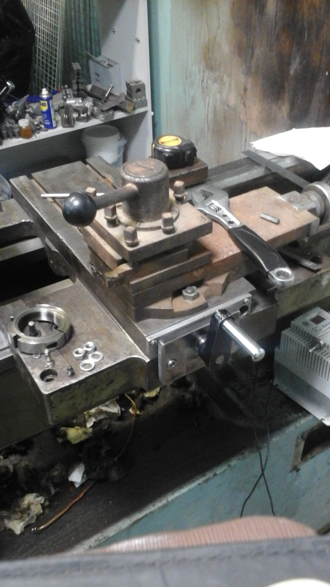

Как-то так.

Швп поставлена таким образом: сзади каретки укреплена шлифованная пластина 8мм, базовая плоскость там есть. На ней висит хвост швп на двух упорных подшипниках. Гайка развернута на 45 градусов, для оптимального расположения отверстий, закреплена в дюралевой оправке, оправка к салазкам, лишнее с гайки спилено. Спереди швп висит на радиальном подшипнике. Найду фотки - покажу.
20181115_161735.jpg (7036 просмотров) <a class='original' href='./download/file.php?id=150544&mode=view' target=_blank>Загрузить оригинал (798.56 КБ)</a>
20181115_161743.jpg (7036 просмотров) <a class='original' href='./download/file.php?id=150545&mode=view' target=_blank>Загрузить оригинал (623.38 КБ)</a>

И как вот эта резцедержка ??
Zampoteh
Сообщения: 172
Зарегистрирован: 18 сен 2016, 18:20
Репутация: 48
Re: Токарный Иж 1И611П
Сообщение Zampoteh »
Не знаю, вроде нормально. По нерже съем 1 мм 700 об 0,2 мм/об - чисто, без скрипов. Отрезает тоже норм.
