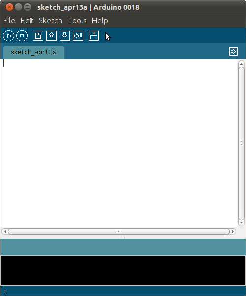

Снимок-sketch_apr13a.png (27792 просмотра) <a class='original' href='./download/file.php?id=1393&mode=view' target=_blank>Загрузить оригинал (16.84 КБ)</a>
Arduino IDE
Arduino IDE (Integrated Development Environment) - позволяет писать программы, проверять код, компилировать и загружать программы в Arduino.
Установка
sudo apt-get install arduino
Загрузка прошивки
Загружаем прошивку отсюда: http://axis.unpy.net/01198594294
И сохраняем в ~/sketchbook/halintf/
Потом запускаем Приложения -> Электроника -> Arduino IDE
Выбираем наш sketch
Выбираем нужной порт, для Arduino Duemilanove и Nano выбираем /dev/ttyUSB*
Нажимаем Upload
