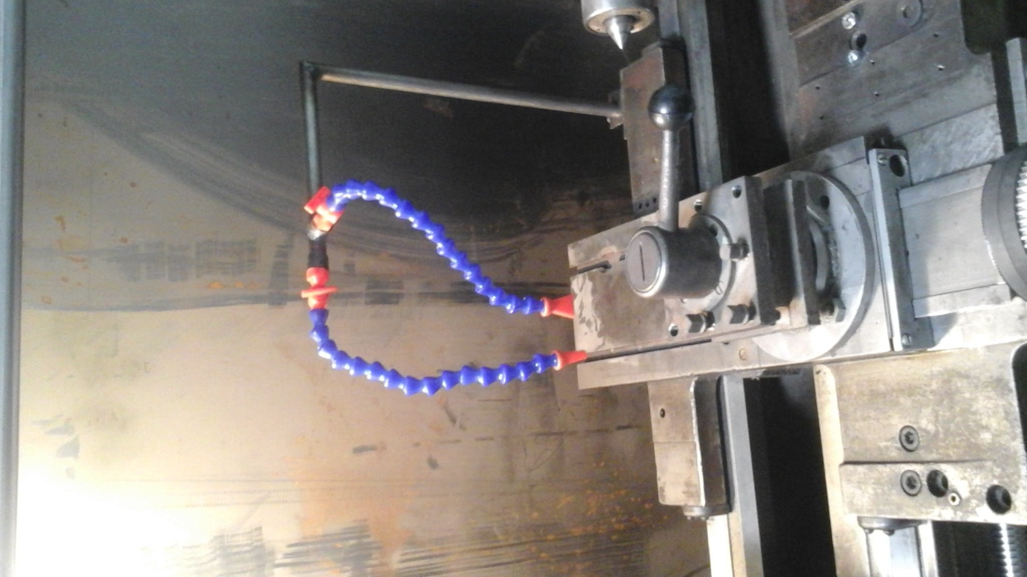

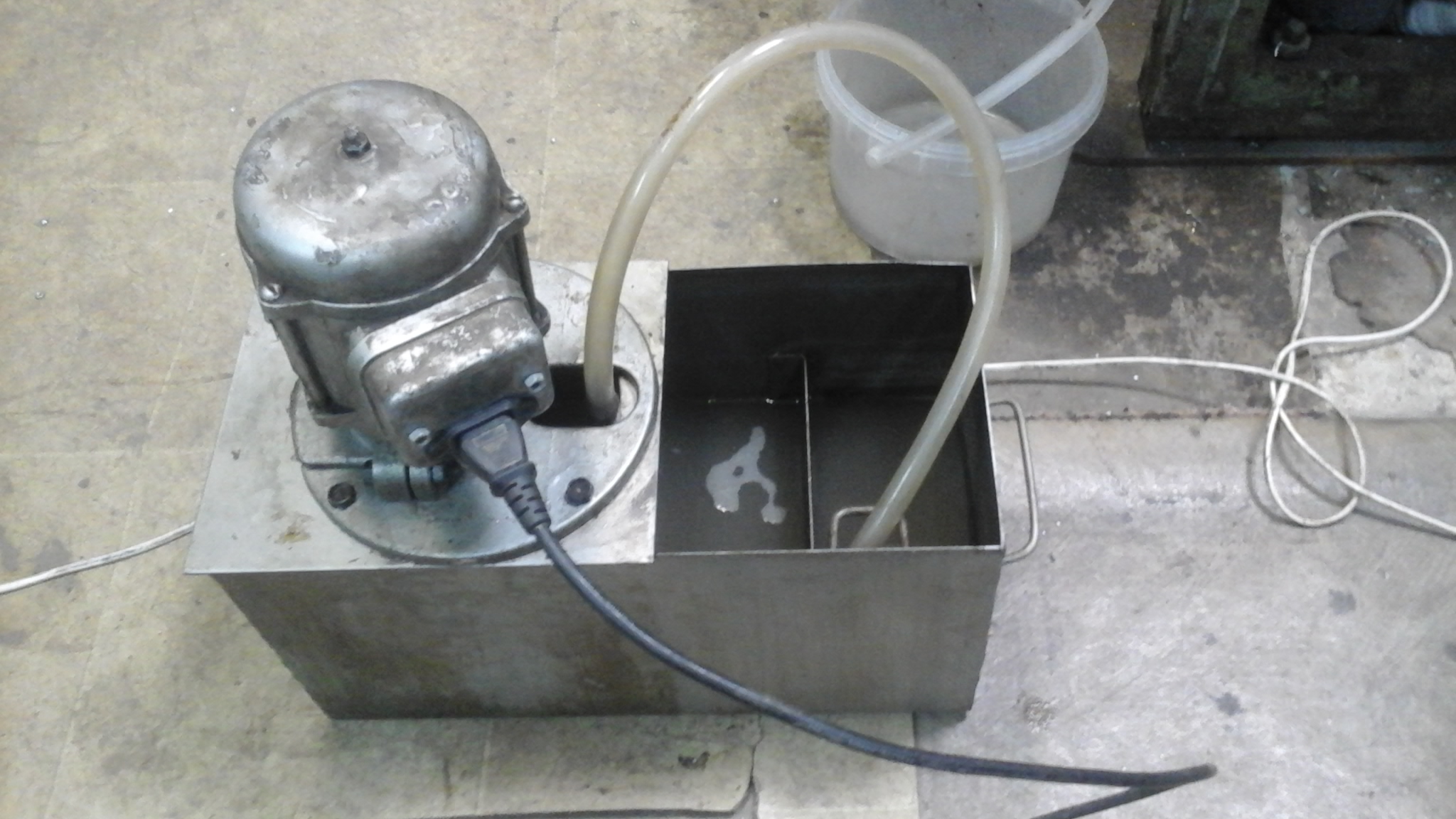

В бачок забодяжил кипяток с автохимией для двигателя, включил помпу и гонял по кругу минут 10. Всякого шлака вылилось прилично. Сварил гуся с кронштейном.
Осталось дособрать половину электрощитка, отрегулировать подшипник шпинделя, и можно работать.
20181022_185453.jpg (5426 просмотров) <a class='original' href='./download/file.php?id=148934&sid=153e2d621c7d589fcabe0a9e7e24717d&mode=view' target=_blank>Загрузить оригинал (628.06 КБ)</a>
20181022_185819.jpg (5426 просмотров) <a class='original' href='./download/file.php?id=148935&sid=153e2d621c7d589fcabe0a9e7e24717d&mode=view' target=_blank>Загрузить оригинал (596.3 КБ)</a>
20181022_185853.jpg (5426 просмотров) <a class='original' href='./download/file.php?id=148936&sid=153e2d621c7d589fcabe0a9e7e24717d&mode=view' target=_blank>Загрузить оригинал (582.64 КБ)</a>
