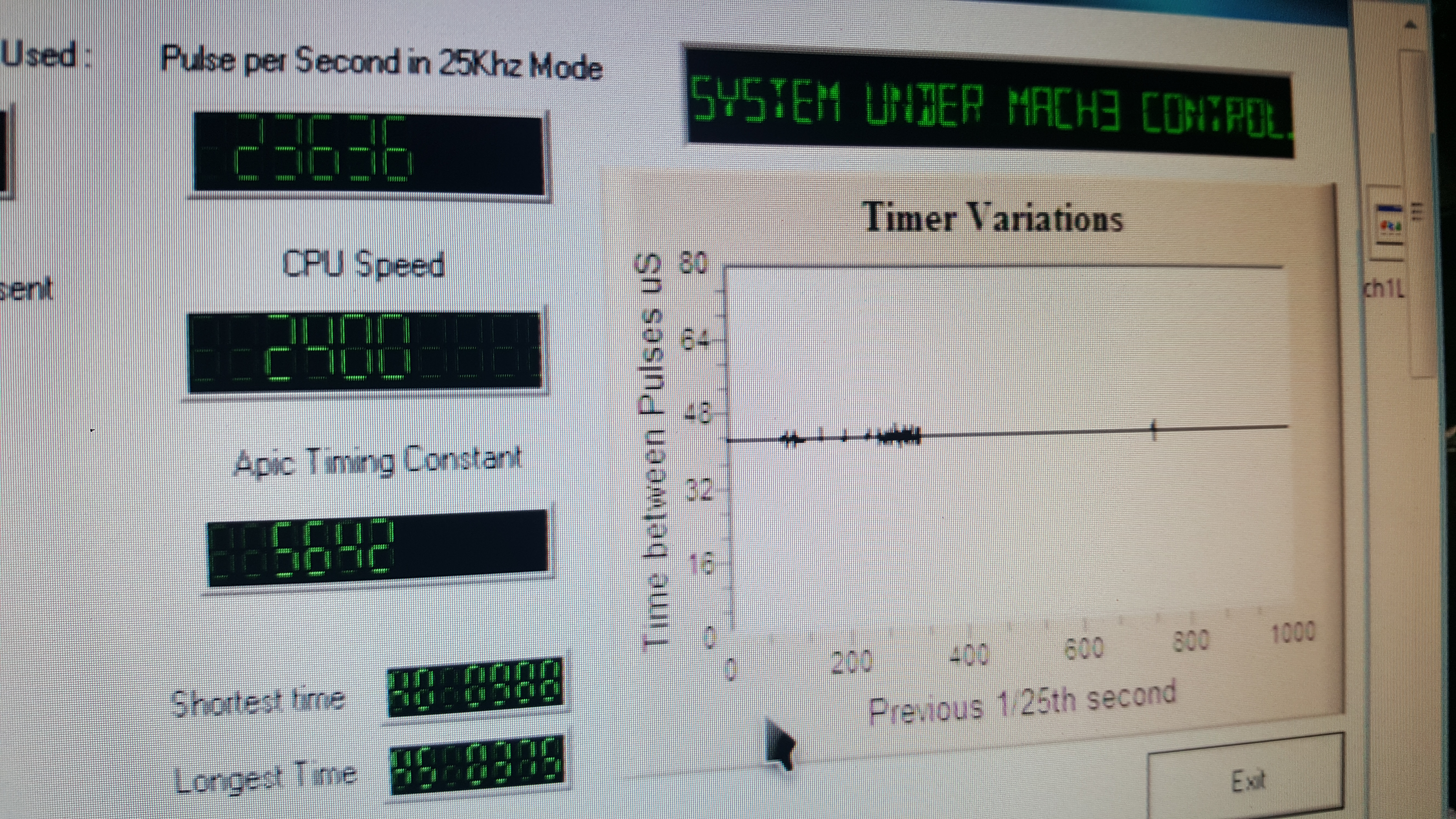

Здравствуйте. комп подключен к станку через порт LPT. Все работало. но когда выключаешь комп из сети, при следущем запуске компа . mach3 не видит станок. Тогда заходил в биос и устанавливал default load и все работало как надо. Сейчас перенес комп в другое место,все провода подкючил. Включил комп и mach3 не видит станок. установка в биосе default load не помогает. Комп настольный,windows xp
Помогите советом пожалуйста

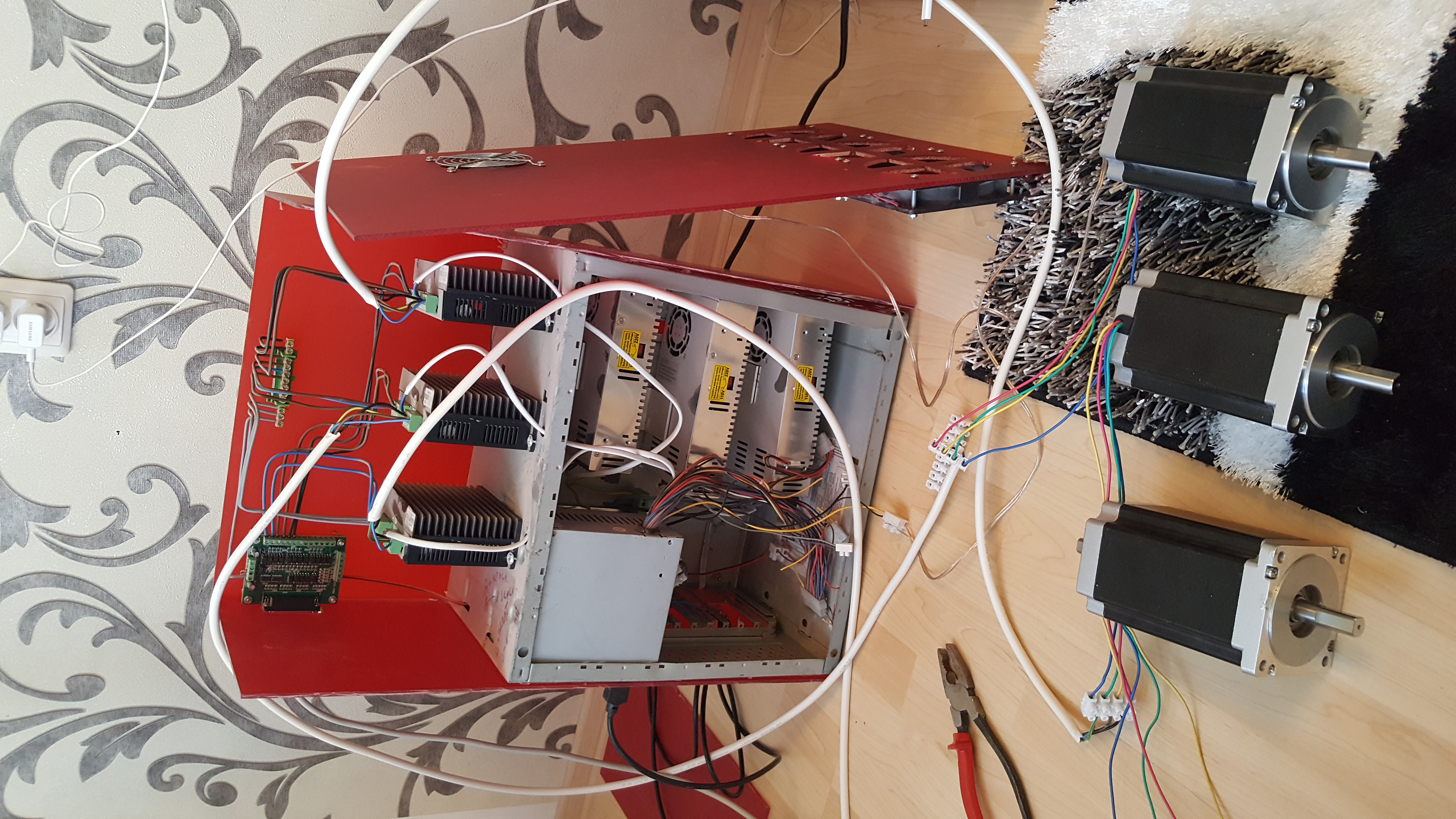

Первым делом сделайте заземление для всего этого. Скорей всего в розетке его нет. Надо тянуть от щитка.
Не вижу самого станка а только двигатели лежащие на синтетическом коврике. Это тоже фактор.
Также советую выкинуть кабели от драйверов до ШД и применить специальные экранированные типа LiYCY или им подобные

tsups писал(а):установка в биосе default load не помогает
найдите в биосе что- то напоминающее про порт lpt, и проверьте чтобы там стояло "enable", и посмотрите какой адрес порта в биосе, он должен совпадать с указанным галочкой адресом в настройках мач3, чаще всего это 0х378

Сообщение tsups »
Дело в том что все работало в течении года хорошо. Просто отключил кабели от компа и переставил его в менее пыльное место. Включил комп и моторы не реагируют на какие либо действия в mach3. В биосе порт lpt включен и адрес совпадает с mach3. mach3 переустановил,не помогло. Попробую винду переустановить.

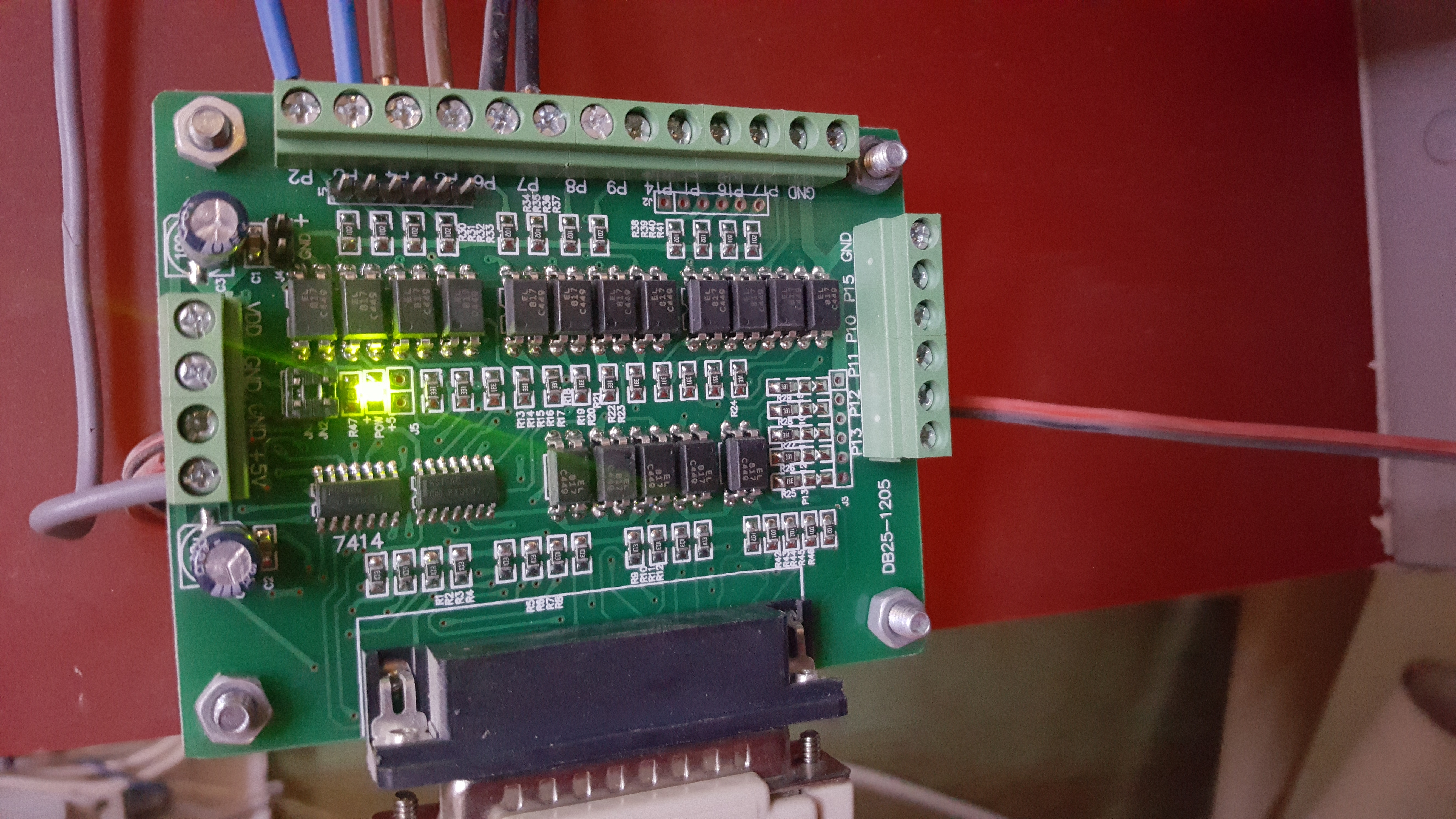

А еще желательно фото всего добра в студию, чтоб экстрасенсы не упражнялись в догадках, что там где-то почему-то не работает. Может у вас вообще контроллер с УСБ-ЛПТ преобразователем и виснет по усб от помех и комп его не видит :thinking:

При включении питания на моторы,они фиксируются. на драйверах лампочки горят. На контроллере тоже. Не ругайтесь сильно,мне за долги отдали все это,я не собирал. Подключил провода,настроил и все работало. Обдул все воздухом от пыли и переставил в шкафчик. Подключил как было, и не работает теперь. Занимаюсь матированием зеркал, ось х двигает каретку,ось y сопло. Заказы стоят,заказчики как и я матерятся. Переустановил винду и mach3 не помогло.Проверил все провода,все на месте и закручено.
номер порта совпадает с тем,что в биосе (8099 просмотров) <a class='original' href='./download/file.php?id=150303&mode=view' target=_blank>Загрузить оригинал (8.71 МБ)</a>

Номер порта надо в свойствах лпт порта посмотреть, чтоб как на первой фотке был. На всякий.

Евжений писал(а):Номер порта надо в свойствах лпт порта посмотреть, чтоб как на первой фотке был. На всякий.
Такой же

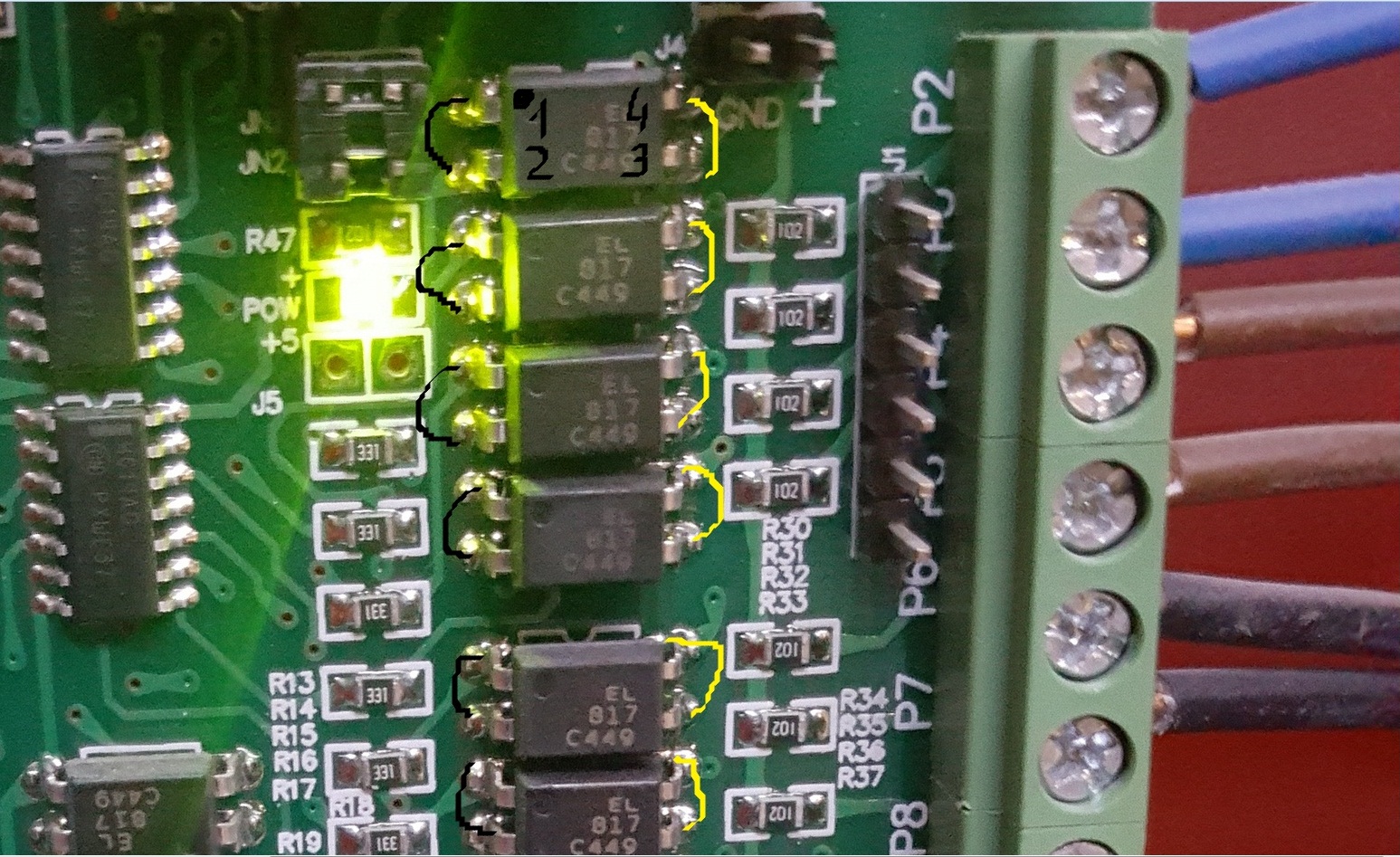

Позакорачивай отверточкой ноги 3-4 оптопар (ЕL817) те, что рядом с выходным разъемом. Будут ли отызваться шаговики при этом.
Если ни накакой не отзовется, позакорачивай ноги 1-2 .
Если и в этот раз никто не дернется, смотри правильность подключения питания (меня смущает свободный вход Vdd)
Спасибо за попытку помочь. Но не очень понял что коротить. Это закоротить P2 и P3 там где 2 синих провода выходит?

Или через усб попробывать? 10 евреев и на месте есть. Подойдет такая? Подключатся вроде также должна,к драйверам.
222.jpg (8068 просмотров) <a class='original' href='./download/file.php?id=150321&mode=view' target=_blank>Загрузить оригинал (299.78 КБ)</a>

Сообщение Mamont »
Сначала коротай обозначенные желтым, если ничего не дернется, короти черные
закороти меня полностью.jpg (8067 просмотров) <a class='original' href='./download/file.php?id=150322&mode=view' target=_blank>Загрузить оригинал (582.45 КБ)</a>

tsups писал(а):Или через усб попробывать? 10 евреев и на месте есть.
больше похожа на обычную LPT плату, где питание +5в берется с USBы
