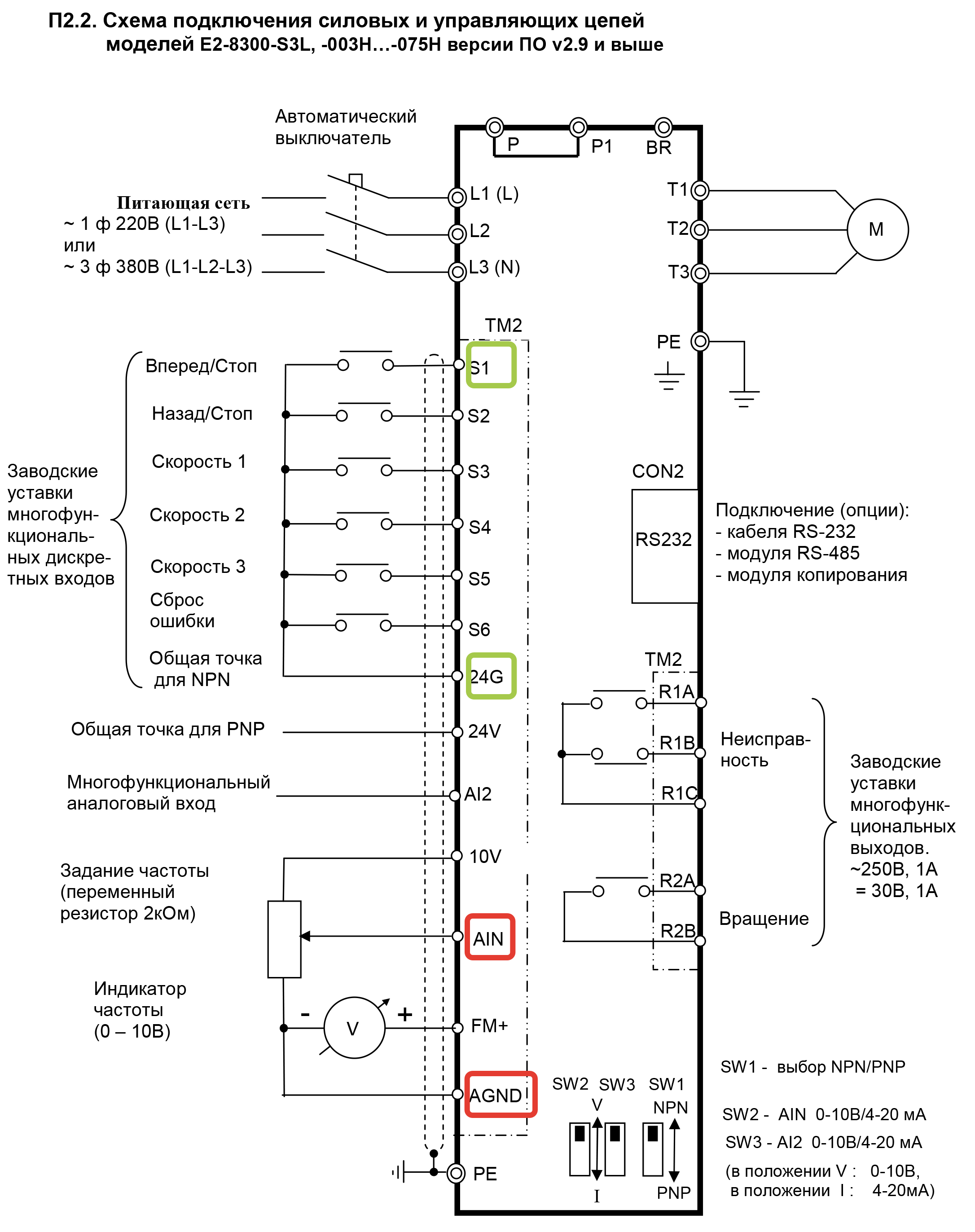

Добрый день всем. Помогите не сделать ошибку. К данной плате требуется подключить Веспер E2-8300 S2L. В инструкции к плате называются порты куда подключать но они не совпадают с названием портов на данном частотнике. Не дайте все сжечь ;-)

Я сейчас не могу ответить — сильно занят. И в ближайшие дни ситуация не изменится.
Документацию на этот веспер посмотрел. Ничего там хитрого в подключении нет. Называются клеммы почти так же.
В любом случае придется читать инструкцию и разбираться, как подключить и настроить. Не получится соединить провода и пользоваться не разбираясь в вопросе.
Error писал(а):Там тишина
Не может никто дать такой простой ответ, как ты хочешь, на такой сложный вопрос.
Если бы здесь хотя бы скриншот инструкции приложил — наверняка сказали бы, как входы называются.
Ну вот входы я отметил... Но это никак не поможет подключить частотник не разбираясь в вопросе.
e2-8300-90.png (4426 просмотров) <a class='original' href='./download/file.php?id=148659&mode=view' target=_blank>Загрузить оригинал (283.78 КБ)</a>

michael-yurov, Спасибо большое! Просто уточнить по цветам
https://yadi.sk/i/vtcGDy42tSy2lw
