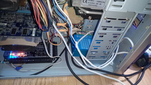

Компаную потихоньку корпус, на борту 36 V 600 ватный CD-ROM драйвера HBS57 с ними гибриды 3А 2Nm.
IMG_20181001_191731.jpg (4628 просмотров) <a class='original' href='./download/file.php?id=147540&mode=view' target=_blank>Загрузить оригинал (3.4 МБ)</a>
IMG_20181001_193420.jpg (4628 просмотров) <a class='original' href='./download/file.php?id=147541&mode=view' target=_blank>Загрузить оригинал (3.94 МБ)</a>
