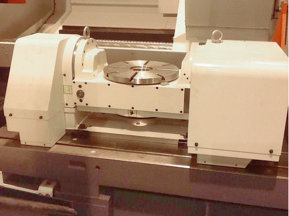

Появилась задача выяснить понятие о том что это такое.
Как я понимаю под системой А + Б понимается следующее
Осями А можно непосредственно резать, т.е. там стоят силовые моторы, следящий привод итд.
а оси Б - оси, которые доворачивают рабочий орган станка на какой-либо угол с заданной точностью и фиксирует его.
Пример.
Фрезерный станок 3+1.
По осям Х, У и Z можно спокойно фрезеровать, а ось С поворачивает стол в момент, когда резанья нет. Далее происходит фиксация С и продолжение резанья.
Правильно ли я расшифровал это понятие?
Если у кого есть первоисточник, прошу поделиться.

Lexxa писал(а):Фрезерный станок 3+1.
Это говорит что ось съемная. Она не стационарная, а крепится на время на стол фрезерного.
5axis.JPG (2438 просмотров) <a class='original' href='./download/file.php?id=9811&mode=view' target=_blank>Загрузить оригинал (104.48 КБ)</a>

Вроде "3+2" называют многоосевую позиционную обработку .
Сначала позиционируем деталь-инструмент в заданную координатную систему
осями вращения , затем обрабатываем , используя линейные оси .

aftaev, так в этом случаее оси А и С это какие оси? для позиционирования или или на них можно подачу давать при резании?
:bender:
Re: Понятие о 4+1
Lexxa писал(а):aftaev, так в этом случаее оси А и С это какие оси?
АВС обычно обозначаются как поворотные оси. Встречал поворотные оси с обозначение W на старом советском фрезере. 3 оси и поворот стола с фиксацией гидравликой.
Не вижу принципиального значения как назвать оси. Генерит мне САМ система поворотную ось как А, а мне нужно чтоб называлась В так как Мач так настроен, значит перепишем постпроцессор :)
Lexxa писал(а):для позиционирования или или на них можно подачу давать при резании?
Не встречал такого понятия если ось назвали А это позиционная ось(с зажимом), а если назвали В значит можно резать постоянно. В паспорте станка указывается ось какого типа.

принципиальный вопрос, можно ли ей в случае обозначения 3+1 резать как тремя обычными или она только для позиционирования?
:bender:
Re: Понятие о 4+1
Lexxa писал(а):принципиальный вопрос, можно ли ей в случае обозначения 3+1 резать как тремя обычными или она только для позиционирования?
От оси зависит. 3+1 говорит что есть добавочная ось, а какого типа она не указывается.
Точно так же как 5ти осевой станок. Это может быть и с позиционными осями и резать можно непрерывно.
Re: Понятие о 4+1
ABC - обычно оси вращения детали UVW - оси вращения инструмента.
На счет +1 тут наверно жесткой терминалогии нет и надо в каждом случае отдельно уточнять.

У нас 4 + 1 называют станки, где 5-я ось не может работать одновременно с 4-й. Типичный пример на видео

ну собственно это наиболее логично

Однако что-то у VHF с этой темой не пошло, отказались в пользу 5 осей.
