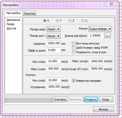

Первый запуск станка. Запускаю ЧПУ. Станок поехал искать нулевые координаты. Насколько я понимаю, сначала едет быстро, потом, когда подъезжает к концевикам, должен снижать скорость. Уменьшил скорость на панеле управления, кнопка SPEED. (но думаю это должно настраиваться в другом месте)
1. Каретка врезается в концевики и не отъезжает обратно, стоит и долбит концевик на одном месте. Что нужно сделать чтобы не долбила,а уезжала обратно? Концевики все срабатывают. Когда подгоняю вручную каретку на концевик- то в панеле управления вижу, что концевик сработал.
2. Как менять начало координат станка? У меня ноль по Y сейчас примерно по середине станка и получается что даже вручную не могу уехать в минус от этого нуля. Тоже самое по Х
3. Когда двигаю стрелками каретку то показывает какие то координаты странные. Например проехал почти метр, а показывает например 100мм. Может где то масштаб закладывается?
Заранее благодарю за Ваши подсказки.

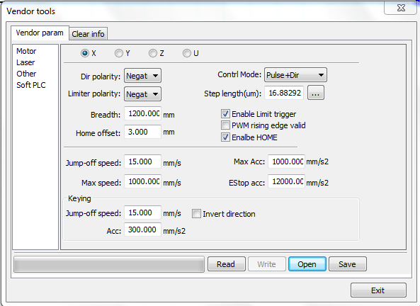

Доступ к заводским настройкам осуществляется через ПО RDCAM и находится в меню File>>Vendor Setting.... пароль rd8888
Это? Попробую, отпишусь...

Что-то я запутался.. проверьте пожалуйста:
ДОСТУП К ЗАВОДСКИМ НАСТОЙКАМ
1. Подключаю ноутбук к контролеру через порт PC-USB
2. Скачиваю в инете программу RDCAM v6 или v8 (или где ее брать?)
3. В программе пытаюсь соединиться с контролером используя логин и пароль
4. Делаю в ней первоначальные начальные скоростей и начальных координат.
Верно?
niksooon
Сообщения: 2008
Репутация: 1207
Откуда: Кашира
Re: Запуск в эксплуатацию самодельного станка на ЧПУ RDC6442
Сообщение niksooon »
да............, только пароль нужен лишь для изменения настроек в контроллере

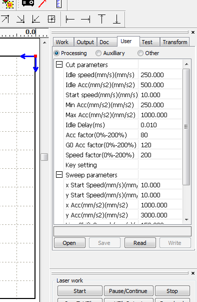

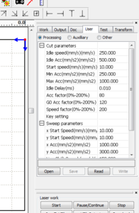

kupidon1979 писал(а): Каретка врезается в концевики и не отъезжает обратно, стоит и долбит концевик на одном месте.
Как я понимаю, в настройках требуется снять галочку "Разрешить уход в дом" , если прога русифицирована (предварительно нажав кнопку "Считать", снять галочку и нажать кнопку "Записать")
Снимок.JPG (3857 просмотров) <a class='original' href='./download/file.php?id=149926&mode=view' target=_blank>Загрузить оригинал (56 КБ)</a>

Могу скинуть настройки своего станка, когда всё будет двигаться , тогда можешь настраивать параметры под свой станок.

ilya37rus
Сообщения: 509
Зарегистрирован: 16 сен 2017, 23:19
Репутация: 24
Сообщение ilya37rus »
направление и датчики сам настраивай, не знаем как у тебя
Снимок.PNG (3809 просмотров) <a class='original' href='./download/file.php?id=150023&mode=view' target=_blank>Загрузить оригинал (34.8 КБ)</a>
пользовательские (3807 просмотров) <a class='original' href='./download/file.php?id=150025&mode=view' target=_blank>Загрузить оригинал (23.71 КБ)</a>
пользовательские
ptz1703 писал(а):Могу скинуть настройки своего станка, когда всё будет двигаться , тогда можешь настраивать параметры под свой станок.
Выложи пожалуйста.
Здесь выложить не получилось, проверь личку, закачал на файлообменник.
В архиве два файла. С расширением RDVset- это общие настройки, с расширением RDUset- это пользовательские настройки.
У тебя связь компа и контроллера присутствует (при нажатие на кнопку "Считать" слева пробегает зелёная полоска) ?

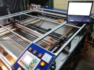

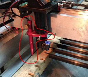

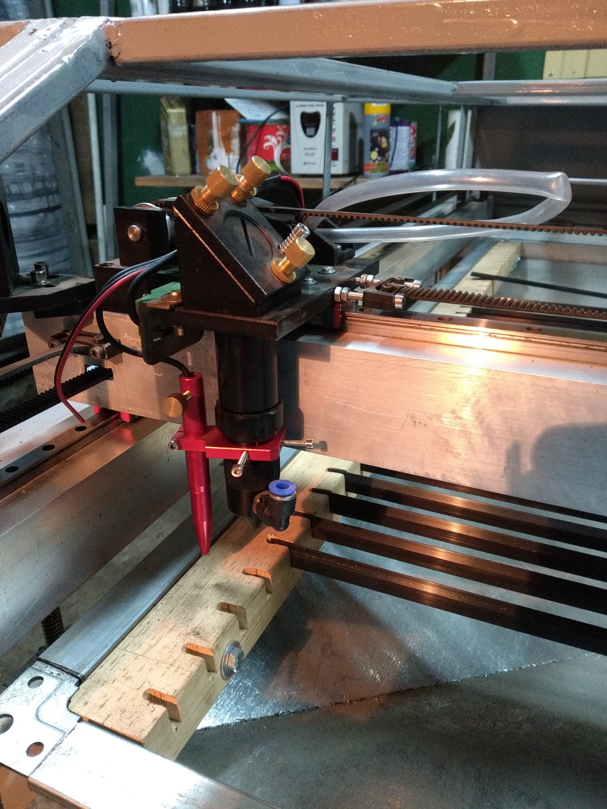

Ну вот мой станок начал плавно стартовать и плавно притормаживать. Еще раз спасибо парням за настройки rdcam!
Далее возникают текущие вопросы:
1. Куда подключать лазерный указатель (который точку будет показывать на заготовке)?
2. Куда подключать щуп для стола? (простите не знаю как он правильно называется, см фото)
Вот мой станочек:
IMG_20181111_175657.jpg (3725 просмотров) <a class='original' href='./download/file.php?id=150268&mode=view' target=_blank>Загрузить оригинал (508.89 КБ)</a>
IMG_20181111_175745.jpg (3725 просмотров) <a class='original' href='./download/file.php?id=150270&mode=view' target=_blank>Загрузить оригинал (506.42 КБ)</a>
Screenshot_84.jpg (3725 просмотров) <a class='original' href='./download/file.php?id=150273&mode=view' target=_blank>Загрузить оригинал (71.16 КБ)</a>
niksooon
Сообщения: 2008
Репутация: 1207
Откуда: Кашира
kupidon1979 писал(а):Куда подключать лазерный указатель (который точку будет показывать на заготовке)?
напряжение питания его какое? 24в? тогда к БП контроллера.... 5 в? тогда на отдельный БП( старая зарядка от мобилы к примеру) и пущай всегда горит........
kupidon1979 писал(а):Куда подключать щуп для стола? (простите не знаю как он правильно называется, см фото)
стол рабочий моторизованный? (моторчиком вверх-вниз двигаетссо?) если да ,то на верхний концевой датчик оси Z .
если стол не моторизован то и от датчика смысла нет ,надоть выкинуть, хотя по мне лучше в любом случае его выкинуть( или таки продать)..........

Как по мне, эти приблуды не особо нужны, а вот поставив самый простой маршрутизатор с wi-fi, дает избавление от проводов при подключении ноута. Очень удобно.

niksooon писал(а):напряжение питания его какое? 24в? тогда к БП контроллера.... 5 в? тогда на отдельный БП( старая зарядка от мобилы к примеру) и пущай всегда горит........
Из вашего ответа я понял,что на контролере целеуказателю нет места, значит зажигать буду его от отдельной кнопки.!
Про красный щуп. Стол моторизованный, но честно говоря не знаю зачем его таким сделал)). Отсоединю верхний концевик от контролера, на его место подсоединю провода от щупа. Не знаю зачем его купил, тем более цена у него совсем не детская, около 2500 р(((. Просто собирал станок по инструкции одного человека с этого форума и заказ делал по его спецификации. В процессе работы думаю вообще мало придется высоту стола трогать...ну да ладно, время покажет.
Спасибо за ответы. Позже отпишусь снова.

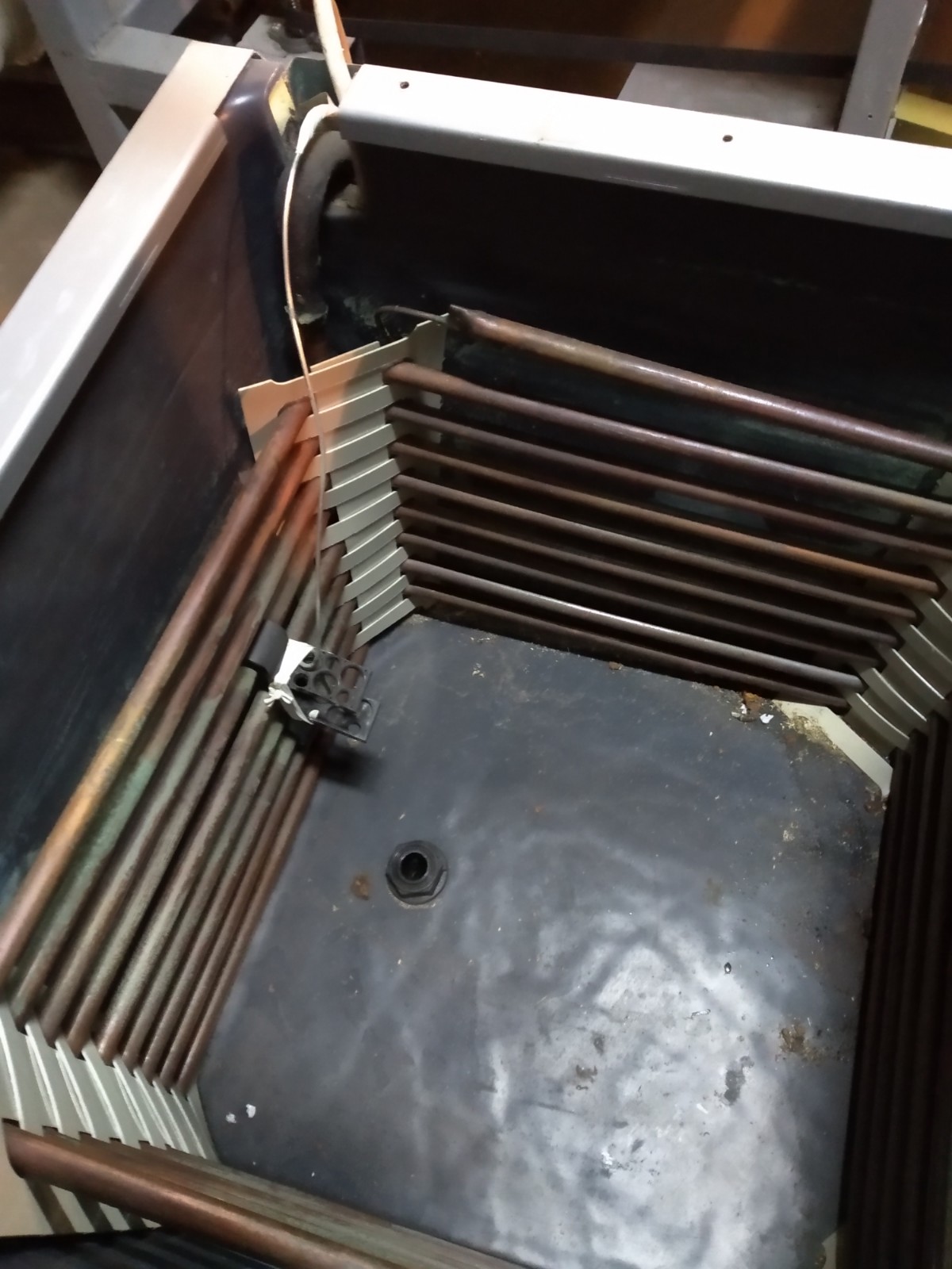

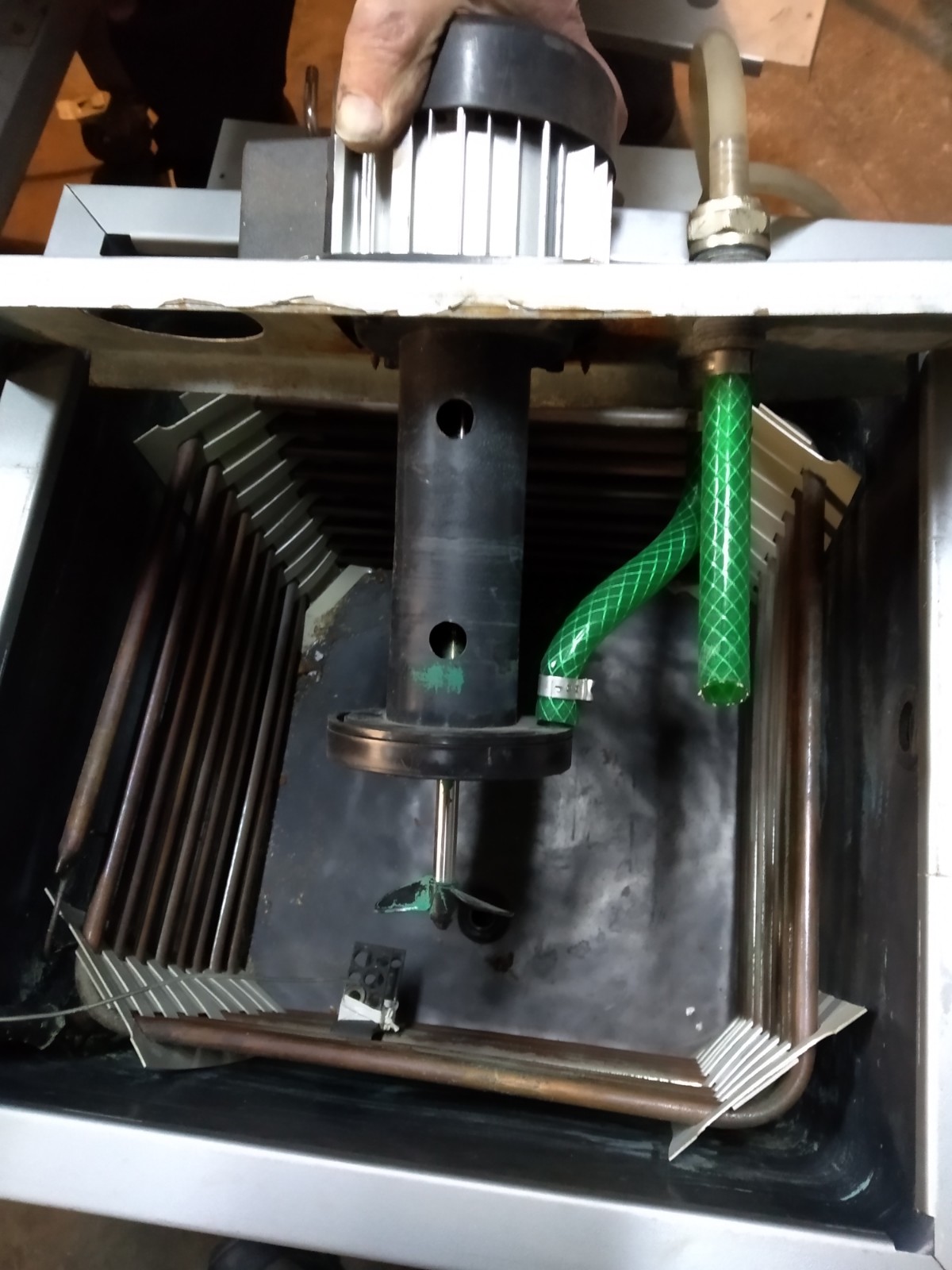

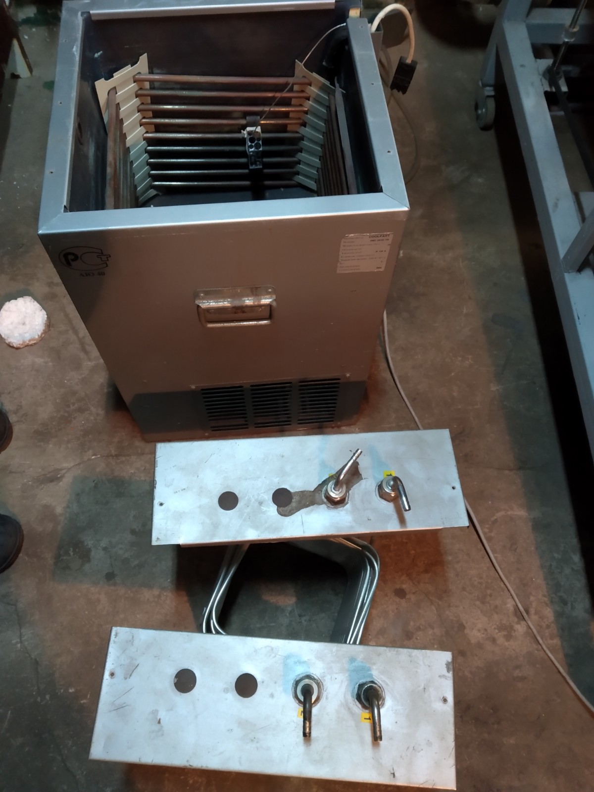

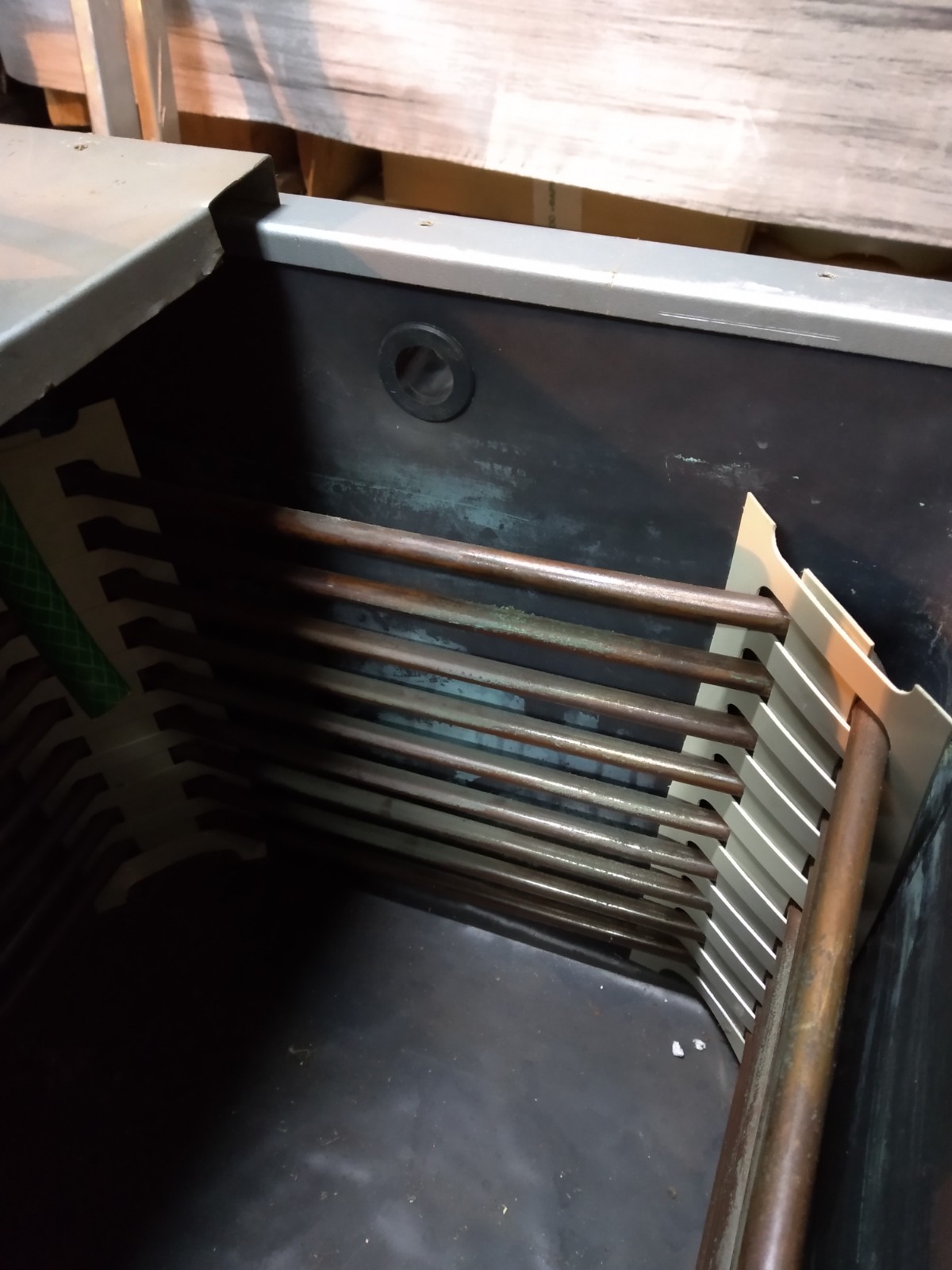

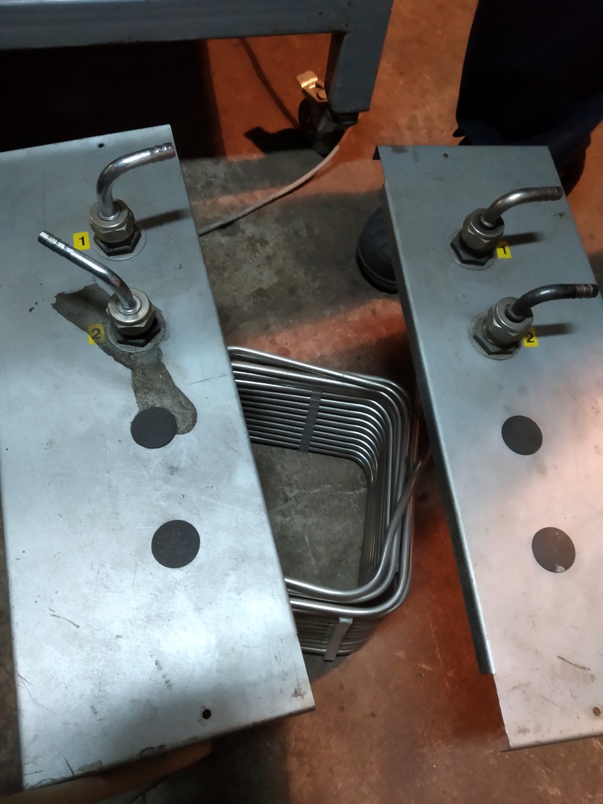

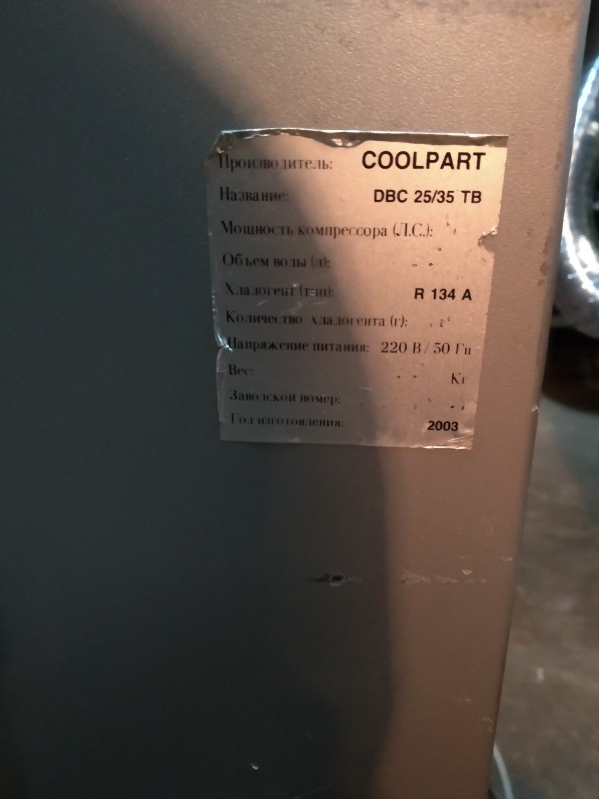

Добрый день. Продолжаем двигаться в пусконаладочных работах. Прошу помощи в чиллере, вернее в пивном охладителе.
Фотографии приложил, пронумеровал. Вопросы у меня такие:
1. Судя по фото у меня двухпоточный пивной охладитель. Надо ли будет использовать змеевики (2 контура) . РИС 2,3
2. Надо ли будет использовать встроенную помпу (рис 5) ? и хватит ли ее усилия для прокачки жидкости по трубе? Я помпу покупал отдельно погружную. Так что если эта использоваться не будет, то буду ставить свою. И вообще не пойму функцию встроенной помпы в работе охладителя. Наливать воду?
3. На рис.6 Видно боковое отверстие в емкости сверху. Для чего оно?
4. Какую жидкость заливать в основную емкость? Я так понимаю эта жидкость и побежит по трубе.
Как я предполагал: В основную емкость заливаю охлаждающую жидкость, например тосол, погружаю туда свою помпу которая будет гонять жидкость по трубе...А змеевики не использовать, верно?
Поправьте меня.
Может у кого схемка есть? поделитесь пожалуйста

motor
Сообщения: 42
Зарегистрирован: 02 июн 2016, 13:44
Репутация: 10
Сообщение motor »
1. Змеевики не нужны
2. В бак заливается дистиллированная вода или тосол и гоняется встроенной помпой - мощности хватит, да и шумит мало. (функция помпы - мешать воду и прокачивать ее
через пивную раздаточную колонну)
3. Отверстие, скорее всего, от перелива. Можно туда обратку от трубки воткнуть.
