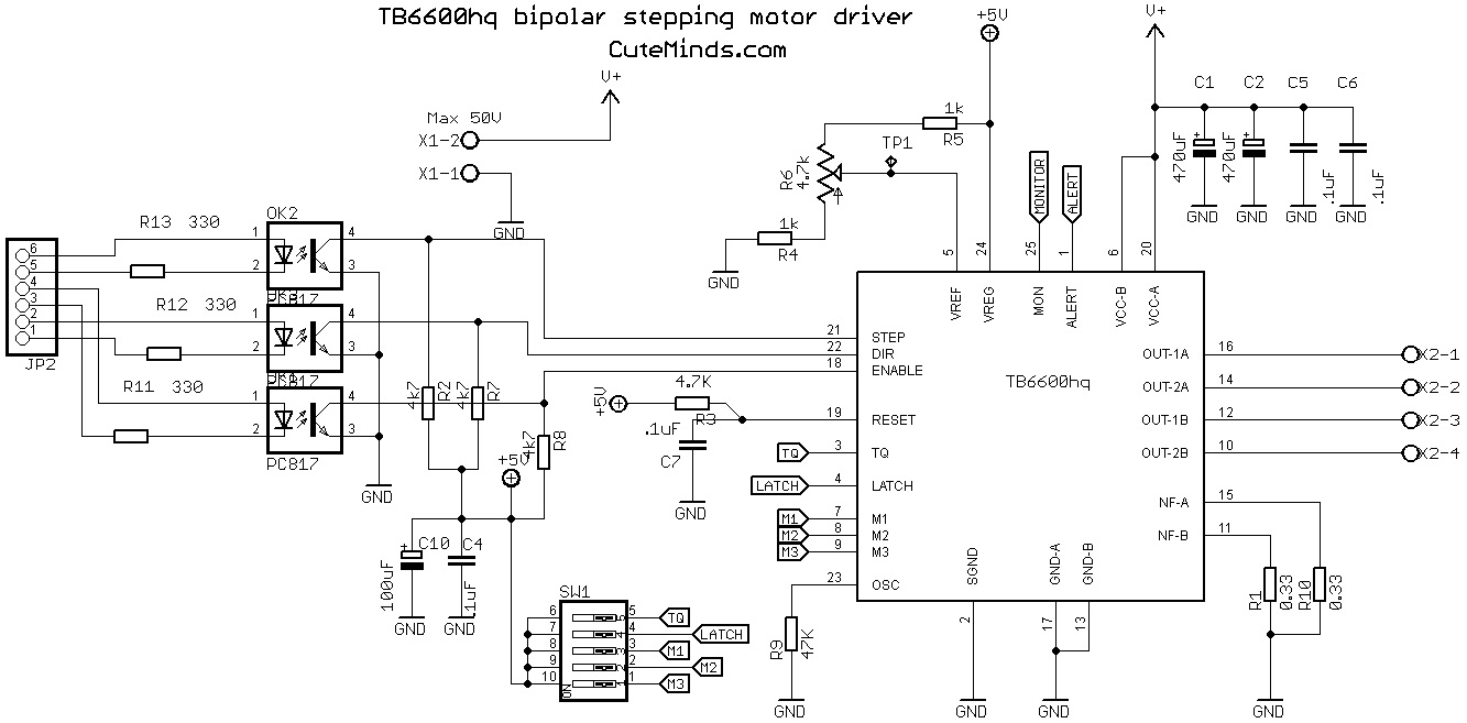

Пожалуйста, помогите решить проблему: Собрали станок, моторы Nema 23, драйверы HY-DIV268N
5 моторов вообще практически не греются и не держат совсем, ток удержания на 5 моторах всего 500 mА. Особенно это касается поворотки. На удержании (обработка детали с двух сторон) движок холодный, прямо во время работы ее проворачивает и сбиваются шаги (мотор на поворотку поставили по мощнее, но результат тот же). Микрошаг 1:16, максимальный ток на драйверы выставили на 4,5А
Как увеличить ток удержания на 268 драйверах?
Как увеличить ток удержания ?

Вот схема включения. Ток микросхемой измеряется на R1 и R10. А задается R6.
Надо тут и копать... Либо R1 и R10 бОльшего номинала, либо на 5 ногу не то напряжение задается. В любом случае надо вскрывать и мерить... Если конечно драйвер на TB6600 выполнен...
Может что-то со элементами напортачили? Или микросхемы левые и чтобы сразу не сгорали ограничили ток.rex писал(а):Rom327, Нет Enable отключен

Вот и я сегодня столкнулся с хреновым током удержания драйверов HY-DIV268N-5А.
Предистория. Два года верой и правдой работали драйвера TB6600 на 4.5А в бескорпусном варианте (плата с радиатором посередине). Да-крепить не удобно, да - грелись, но отлично работали. Недавно затеял апгрейд шкафа, ну и разумеется решил поменять драйвера на поудобнее - на HY-DIV268N-5А. Внутри та же ТВ6600, но радиатор большой и крепить удобно. Специально искал и заказал именно на ТВ6600, а то много подделок с урезанным колличеством деталей или на маленьком чипе с током в 3А.
Собрал, запустил, ... и охренел
.Ток работы нормальный, а вот удержание на месте - как кот наплакал, рукой прокрутить без напряга можно. И так колдовал и так-все бестолку. Нашел в нете подробное видео по старому драйверу, там парень досконально с расчетами и таблицами все разобрал по косточкам. Суть такова - в бескорпусном драйвере ток удержания (TQ вход м/с) через хитрые цепи на полевике (при отсутствии импульса) задается переключателем - либо 50%, либо 100%. В драйвере же HY-DIV268N-5А заданно железно при импульсе ток 100%, а в паузе всего около 30%. В драйвере HY-DIV268N-5А около 10 отличий схемы не в лучшую сторону.
Итог всей истории - не стал в новых разбираться и перепайвать пол схемы, подбирая токи удержания - взял радиаторы от новых, чуть отпилил и прикрутил к ним старые драйвера. Теперь и крепить удобно и не греются и удержание
.Кстати, пересмотрел кучу разных драйверов и нигде больше не нашел такой возможности по выставлению тока удержания, везде только рабочий ток и шаги. А ток удержания в 30% как-то не серьезно, особенно для поворотки.
