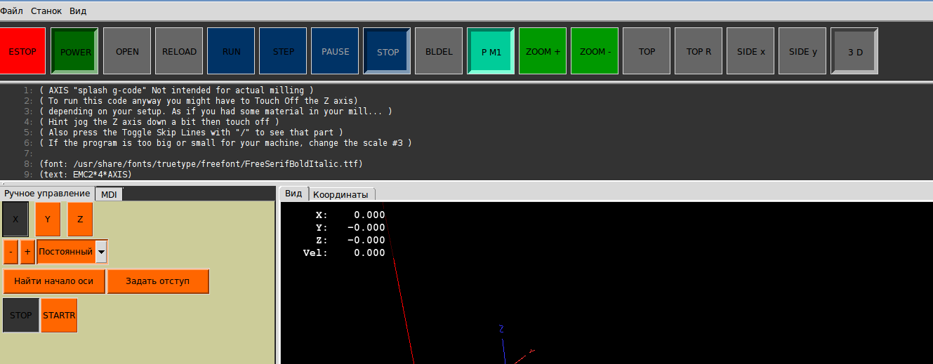

Подскажите, пожалуйста :)
Можно ли как-то увеличить размер Toolbar buttons в Axis? вот этих
axis.JPG (16429 просмотров) <a class='original' href='./download/file.php?id=149780&mode=view' target=_blank>Загрузить оригинал (19.37 КБ)</a>
Сообщения: 8167
Репутация: 1589
Re: [WIKI] FAQ по EMC2 LinuxCNC
Сообщение nkp »
когда то кнопки увеличивал:
Выделение_129.png (16419 просмотров) <a class='original' href='./download/file.php?id=149781&mode=view' target=_blank>Загрузить оригинал (45.78 КБ)</a>
Сообщение verser »
Смысл понятен. Спасибо.
А может у кого есть готовый axis.tcl с увеличенными toolbar в классическом стиле? :oops:
