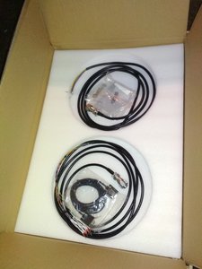

Привезли самое вкусное: источник и чиллер.
Точность - та какая получится.
