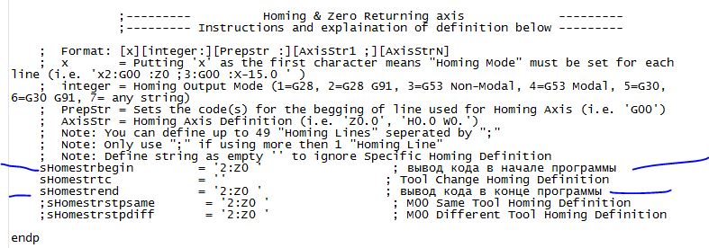

Подскажите, как поправить постпроцессор для SolidCam. Хотелось бы, чтобы в начале кода фреза поднималась на беопасную высоту, а потом перемещалась. Сейчас так: едет в ноль детали и раскручивается. В это время неактивна кнопка стоп. Убил фрезу шестерку и деталь. Понимаю, сам виноват. Но было бы логичнее наверное сначала поднимать ось Z на беопасную высоту и после совершать переезды.

Morze , ищи в посте такой блок и там смотри , должно быть типа как на скрине
если совсем не в теме, то попробуй стандартный 3х осевой пост хаас, там изначально включено
Снимок.JPG (2805 просмотров) <a class='original' href='./download/file.php?id=149907&mode=view' target=_blank>Загрузить оригинал (77.86 КБ)</a>

Ник, спасибо. Буду пробовать, хоть и не в теме вообще. Хочу все же полоьзовать постпроцессор пурелоджика.
Re: Вышла бета PureMotion
Так они наверняка брали подходящий пост и подгоняли под себя
Открой пост и посмотри, мож оно там есть ,но закоментено

Morze писал(а):Подскажите, как поправить постпроцессор для SolidCam. Хотелось бы, чтобы в начале кода фреза поднималась на безопасную высоту, а потом перемещалась.
Чтобы добавить подъём на безопасную высоту в начале G-кода, необходимо в постпроцессоре Puremotion для SolidCAM отредактировать строку №167.
Например, для подъёма на Z30 в рабочих координатах строка должна выглядеть следующим образом:
sHomestrbegin         = 'x7:G00:Z30'                 ; Program Begin Homing Definition
Для перемещения в машинный ноль по Z (перед этим на станке должен быть выполнен хоминг):
sHomestrbegin         = 'x4:G00:Z0'                   ; Program Begin Homing Definition
