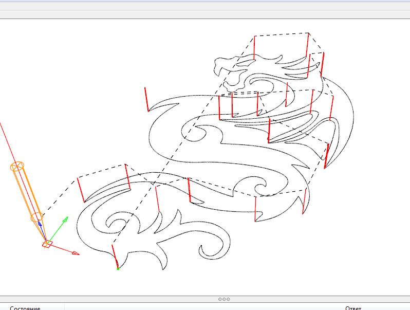

daemon78 писал(а):Сам пока не умею генерировать G-код, а проверить очень хочется
Должно получится так:
Дракон.JPG (2576 просмотров) <a class='original' href='./download/file.php?id=149480&mode=view' target=_blank>Загрузить оригинал (63.05 КБ)</a>
Дракон_фрезер_67х110.txt
(237.68 КБ) 653 скачивания

Большое спасибо
