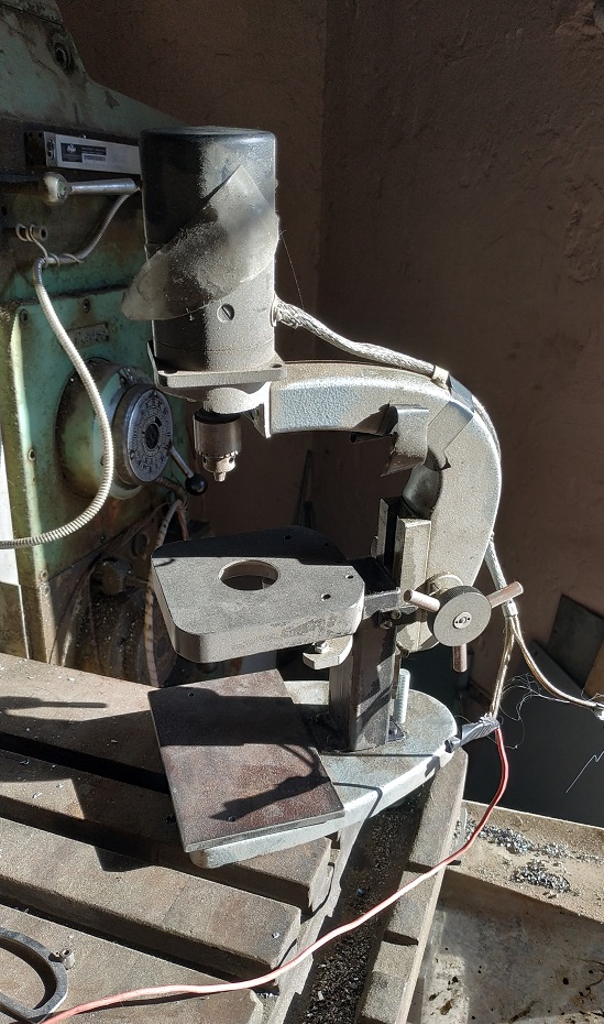

Появилась задача - сделать деталь, где помимо прочего, нужно просверлить около 500 отверстий диаметром 0,5мм и глубиной около 4мм. Материал - Д16Т.
Вопрос - какие режимы есть смысл использовать, чтобы уменьшить вероятность поломки сверл?

Сергей Саныч - а каким инструментом. ??? если ТС - я бы поставил тыщ 12 оборотов и подачку соток в 6... и в 4 прохода по милиму для отвода стружки.. если быстрорез - вообще лоторея. ибо с заточкой быстрорезных сверл такого диаметра "ойбядябядябядя"....

Под рукой как раз быстрорез, для начала хочу его попробовать.
Спросил чтобы знать, от чего отталкиваться.
Hanter писал(а):подачку соток в 6
Не многовато будет?
В интернете для тонких сверл нашел данные только по серьезным брендам, типа Corodrill, и там подача указана 0,0072..0,0315 для диаметров 0,3..1,4

Сверлили форму из Д16Т сверлами 0,5мм, глубина 7мм. Сверла https://www.ebay.com/itm/New-10Pcs-0-6- ... :rk:2:pf:0. пробовали и HSS сверла https://www.ebay.com/itm/10pcs-Mini-PCB ... rk:29:pf:0
Обороты 4500(почти макс. у нас на ОЦ), подача 10мм/мин. Сверлили по 0,5мм с полным выводом сверла. СОЖ обязательно. По нормальному нужен скоростной шпиндель.

я такие отверстия сверлю быстрорезом, только вручную , чтобы чувствовать подачу , обычно сверла хватает на 20-100 отв ,как пойдет, глубиной 1.5-3мм , обороты на сверлилка около 3000-4000 об/ мин , больше моя сверлилка просто не крутит .

Капельку СОЖ и через нее сверлить. Почаще макать сверло в СОЖ. Намного лучше сверлится чем на сухо ;)

чета у нас с сож получилось хуже , скорее всего стружка забивала сверло , при малых оборотах ,
я почему написал, что сверлил вручную ,
та Д16, что была у меня прямо чувствовалось сопротивление неравномерное при сверлении, и бывает такое, что сверлышко стоит на месте и не че не сверлит , а потом прямо проваливается и сверлит нормально :thinking:

Тоже потом сверлил вручную. Заказчик натыкал в 3D модели где нужны ему отверстия, а когда в аппарате выдул, посмотрел где не село, нужно было еще сверлить дополнительно. Сверлить нужно было там где станок не подлезет. Сверлил дремелем на 12000 об/мин. Карбидными сверлить руками не вариант, сразу ломаются. HSS гнется, но на сухую тупятся быстро. Там где нужно сверлить капельку СОЖ, рядом чашка с СОЖ. Нажимаю и чувствую что сверло идет, потом как бы упирается. В СОЖ окунул с включенным шпинделем, стружка слетела и дальше сверлим.

а я вот такой сверлилкой пользуюсь , переделанную с микроскопа, да и сверла на 0.5 (дыстрорез) у нас подаются по 0.2 дол за десяток
