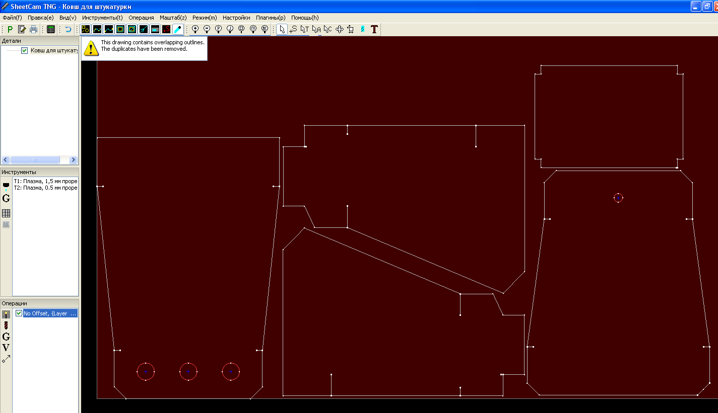

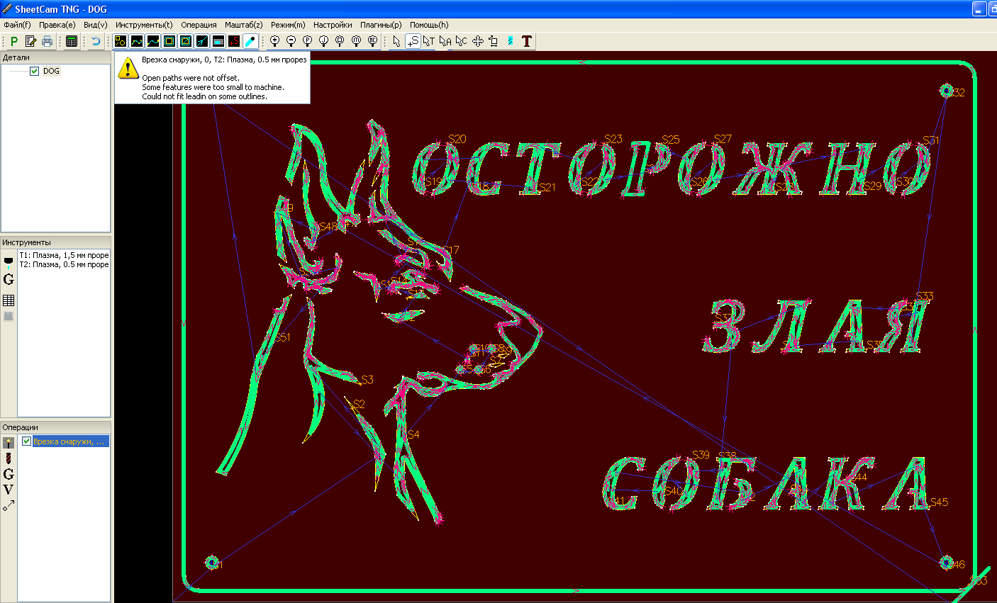

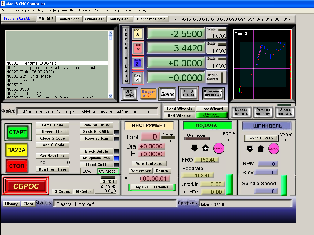

Сообщение Max33 »
Пробую программу ShetCam столкнулся с такой проблемой!! После перевода в Tap Mach3 первый рисунок показывает а второй только часть!!
Screenshot_8.png (11563 просмотра) <a class='original' href='./download/file.php?id=177720&sid=2f1517037181904e98fc832d7446c837&mode=view' target=_blank>Загрузить оригинал (65.68 КБ)</a>
Screenshot_7.png (11563 просмотра) <a class='original' href='./download/file.php?id=177721&sid=2f1517037181904e98fc832d7446c837&mode=view' target=_blank>Загрузить оригинал (126.16 КБ)</a>
Screenshot_9.png (11563 просмотра) <a class='original' href='./download/file.php?id=177722&sid=2f1517037181904e98fc832d7446c837&mode=view' target=_blank>Загрузить оригинал (403.6 КБ)</a>
Евжений
Сообщения: 1076
Репутация: 136
Настоящее имя: Жэзэрэл
Откуда: Там, сям.
Re: Работа в SheetCam
Сообщение Евжений »
Лицензии нет.
PS у mach3.
ВК https://vk.com/id353124059
О Боже, дай мне .... пендель!
Сообщение Max33 »
А если дело не в лицензии! Mach3 запускал на лицензионной тот же самый эффект!
Сообщение Евжений »
Тогда программу выкладывайте, смотреть будем.
