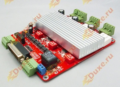

Доброго времени суток! У меня на станочке вот такая вот плата
Она подключается через старинный LPT порт к компу. Подскажите, можно контролер подключить к компу через переходник LPT->USB? Просто хочу моноблочный мини-комп приобрести

Переходник в наличии? Если да, то сначала проверить на любом железе из наличия. Если нет, то лучше не заморачиваться - почти наверняка такое решение не работает, а если и работает, то весьма коряво.
Лучше поищите с LPT разъемом - их полно.

Доброго времени суток! Я имею ввиду возможность подключения указанной платы через переходник в USB порт. Если будут глюки - тогда овчинка выделки не стоит.

Подключить можно, но работать не будет. Разве что со скоростями перемещения раз в 50-100 меньшими.Rodriges писал(а):Подскажите, можно контролер подключить к компу через переходник LPT->USB?

Можно попробовать через такую плату
CNC USB MACH3 100 кГц Breakout совета 4 Ось Интерфейс драйвер Motion Controller
http://s.aliexpress.com/UzuUBvy6
По отзывам вроде рабочий вариант,только управляющие сигналы на разъем раскидать.

Красная плата с птицей глючная! Читал на форуме, но теперь не могу вспомнить где. Надо брать такую: http://www.cnc-club.ru/forum/viewtopic.php?f=41&t=12983vit_rus писал(а):Можно попробовать через такую плату

Сам работаю на такой плате, ради нее даже приобретал док-станцию для Хевлетт_Паккарда (мой рабочий ноут). ЛПТ не взлетел:), изза особенностей адресации в ВИН7 и выше. под ХР или линуксом работало вполне сносно с МАСН3 (ХР) и линуховой прогой (забыл как ее).
В итоге оставил старый системничек под столом и пахал с него.
С пару месяцев назад (лето было жарким) подох системничек.
За пару рублей купил АРДУИНО, припаял 8 концов прямо на плату(после драйверов ЛПТ), залил в ардуинку софтину с гитхаба, вуаля- не МАСН3 конечно, но для моих задач вполне (печатные платы, шильдики, корпуса мелкие) приемлемо.

Маленький UPD, на "красной плате" задействовал только пары STEP-DIR, все входа и датчики прямо на ардуину. Я поставил UNO (была для экспериментов полудохлая), но судя по ногам и софту ввполне справится и PRO-mini с переходником ЮСБ-КОМ.
