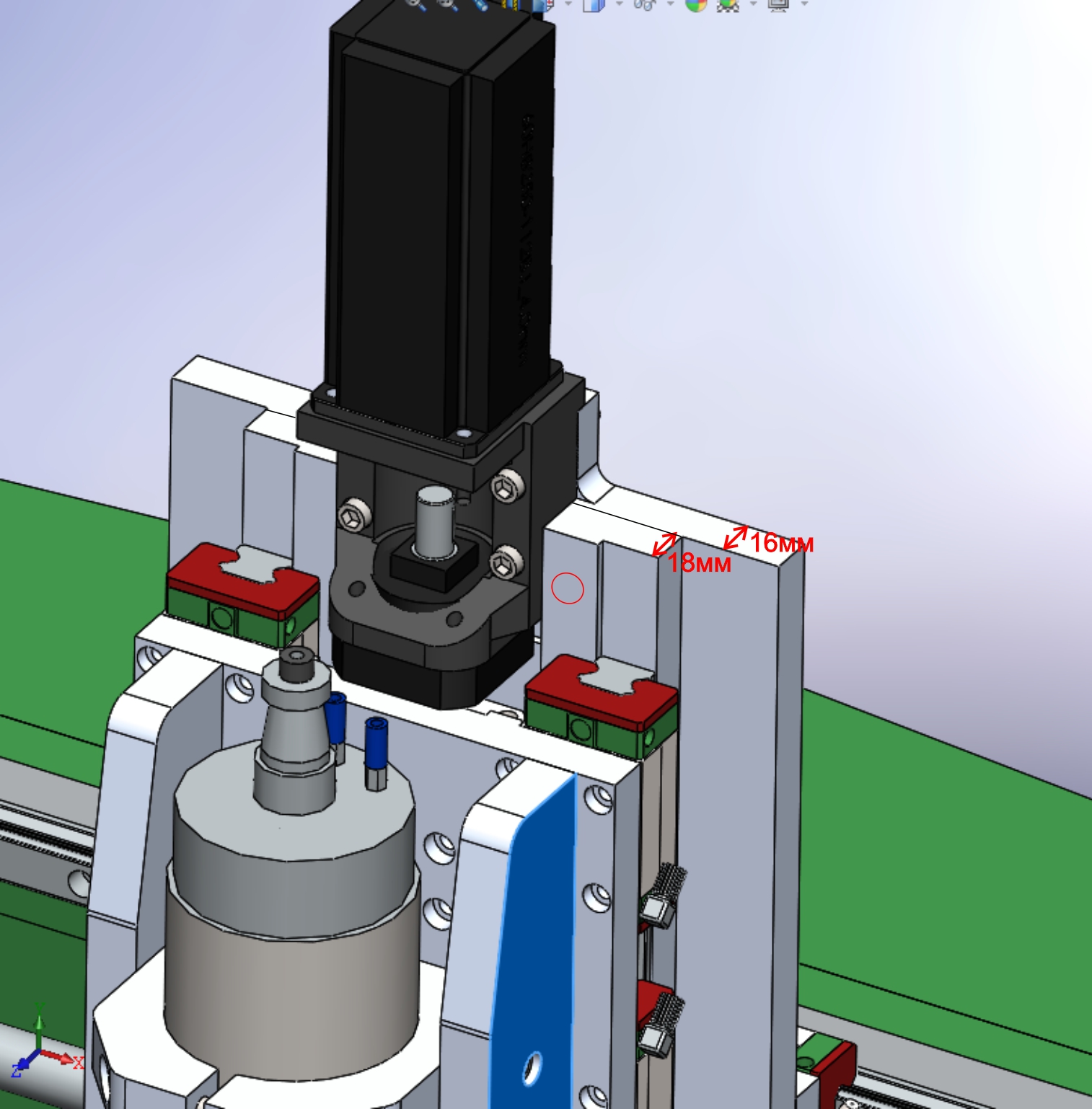

прошёлся по диагонали, заметки:
муфты не жёсткие. вы не можете гарантировать соосность винта и вала двигателя.
портал вам сварят, но не отфрезеруют. по кр мере в россии (ну, либо на вертикально-расточном где-нить в новосибе тыщ за 300 с 5ю установками и юстировкой после каждой установки)
рёбра внутри портала не нужно прикручивать. их надо вварить в 3 стенки, а заднюю стенку в шип-паз приварить к рёбрам и корпусу.
сделать его прямоугольной формы. исходите из своих максимальных хотелок по деформациям. сейчас вы "украли" сечение у стоек, оставив его по центру. верните его обратно. красота тут ни к чему. так сильно повысятся шансы его изготовить, возможно даже в подмосковье.
жарить - греть-отпускать ничего не надо, если не будут фрезероваться сварные швы или околошовная зона. это сталь, а не чугун. она "встаёт" в размер после полного остывания и навсегда. а вот после прожарки велик шанс, что конструкцию скрутит в бублики не хватит мяса для съёма.
суппорт Z при стандартных HG каретках получится как минимум 40 мм.
на плите шпинделя рёбра жётскости должны быть единым целым сплитой. прикручивание в этом узле не работает.
сталь можно фрезеровать и 2 кВт шпинделем.

donvictorio писал(а):прошёлся по диагонали, заметки:
- спасибо, по этому поводу ответа не услышал, поэтому выбрал сильфонные.
donvictorio писал(а):портал вам сварят, но не отфрезеруют. по кр мере в россии (ну, либо на вертикально-расточном где-нить в новосибе тыщ за 300 с 5ю установками и юстировкой после каждой установки)
- портал все же думаю изготовить из алюминиевого сплава. Конфигурацию оставлю той же, так как в случае не стальной балки, это позволит сделать его серьезнее. Пока оставлю так, до ответов с заводов. Сейчас готовлю чертежи примерные, разошлю, выслушаю замечания от изготовителей, тогда решу что упрощать и менять. Пока будет так как есть, за исключением некоторых нюансов.

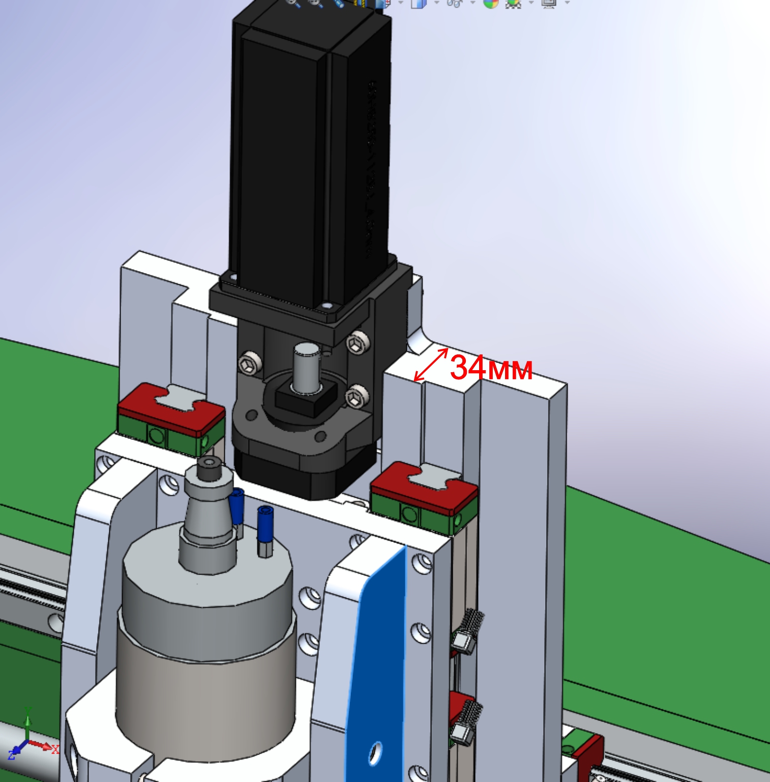

donvictorio писал(а):суппорт Z при стандартных HG каретках получится как минимум 40 мм.
- согласен! Думал вначале применять более низкие но шире, и при наличии приводов на рейках, как хотел ранее, было бы действительно оправдано, но при переделке на ШВП встал вопрос мест под "кишки" и соответственно глубокие проточки в алюм деталях и ослаблении мест. То есть если где то убыло - то приходится наращивать в других местах. Поэтому остановился на обычных HG.
donvictorio писал(а):на плите шпинделя рёбра жётскости должны быть единым целым сплитой. прикручивание в этом узле не работает.
- хорошо. Учту!
donvictorio писал(а):сталь можно фрезеровать и 2 кВт шпинделем.
- наверное ДА. Пока в этом не спец...

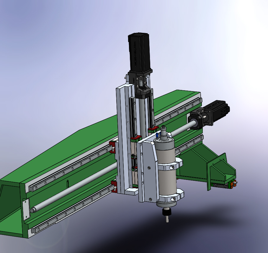

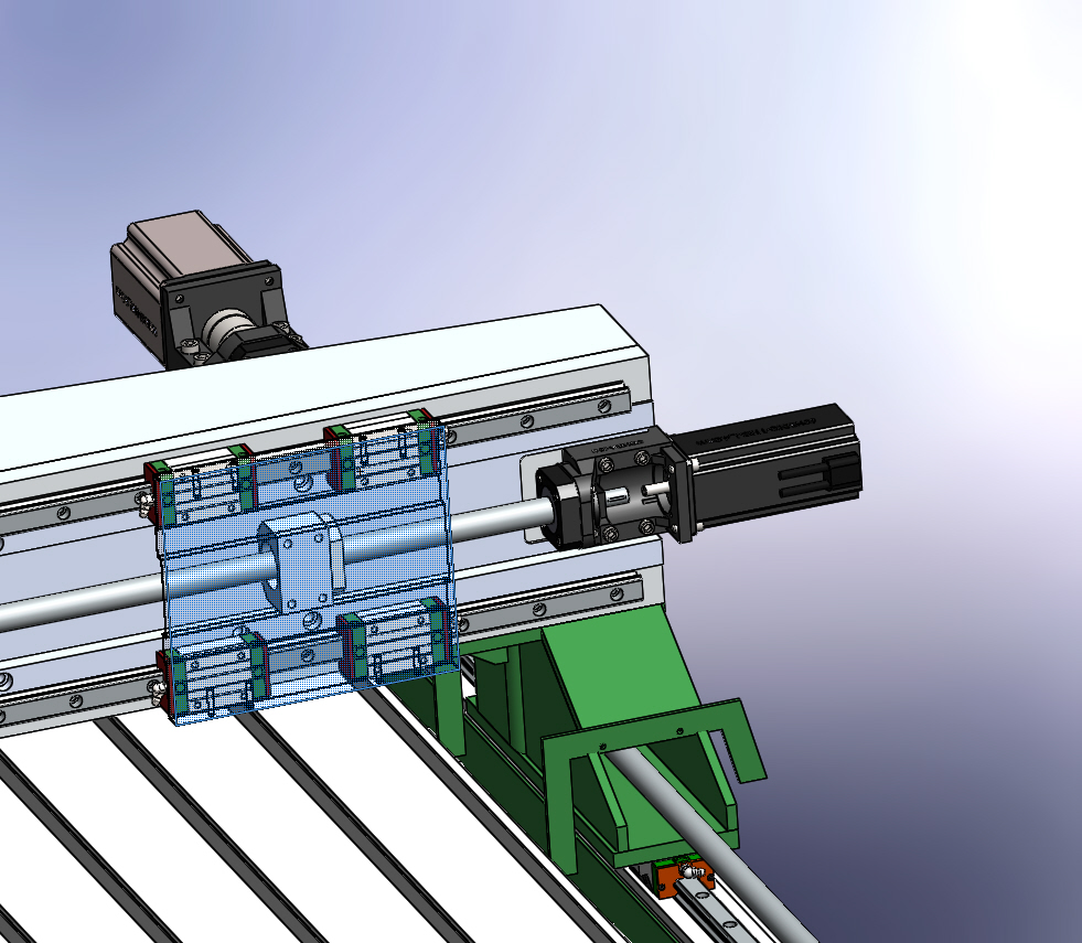

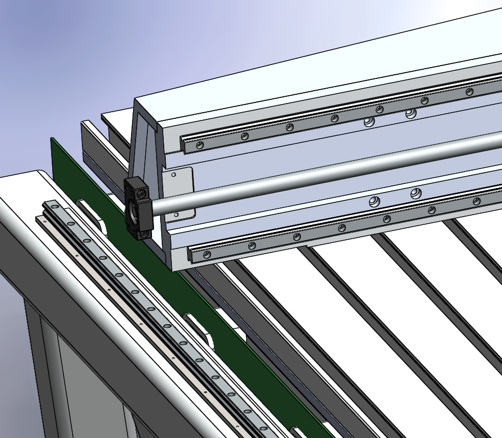

Вот значит на балке портала тоже изменил привод вала.
вариант с SYK MBA 15-C (4305 просмотров) <a class='original' href='./download/file.php?id=149352&mode=view' target=_blank>Загрузить оригинал (390.28 КБ)</a>
Плюс в том, что вал будет короче.
вал короче получится, что +... (4305 просмотров) <a class='original' href='./download/file.php?id=149353&mode=view' target=_blank>Загрузить оригинал (364.95 КБ)</a>
Так как будет гофра, то удлинение в стороны - не страшно. Двигатель под гофру встанет.
Да. Узел дороже чем просто опора, но учитывая еще и два шкива, ремень и натяжитель - думаю будет так же.
Да и надежнее и проще. Как Вы и советовали.

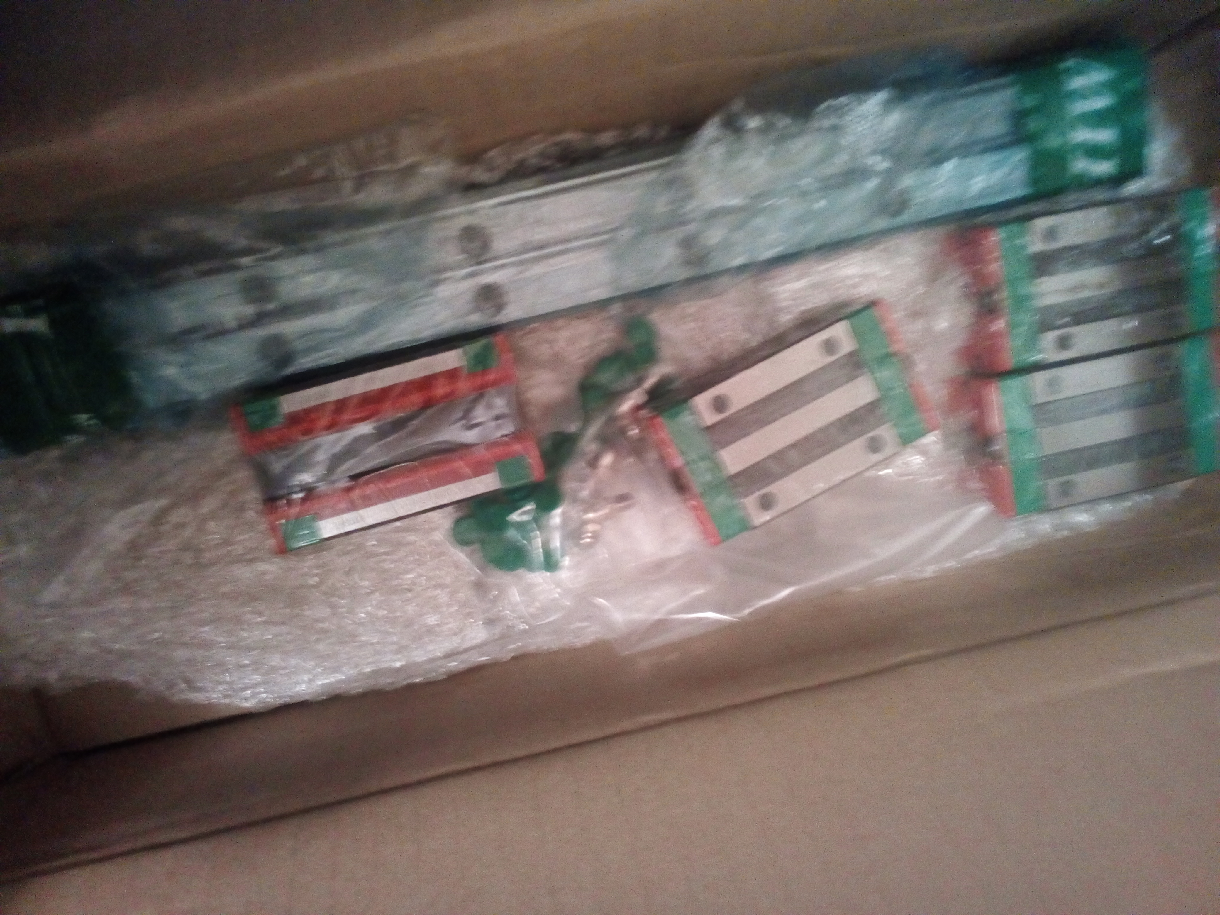

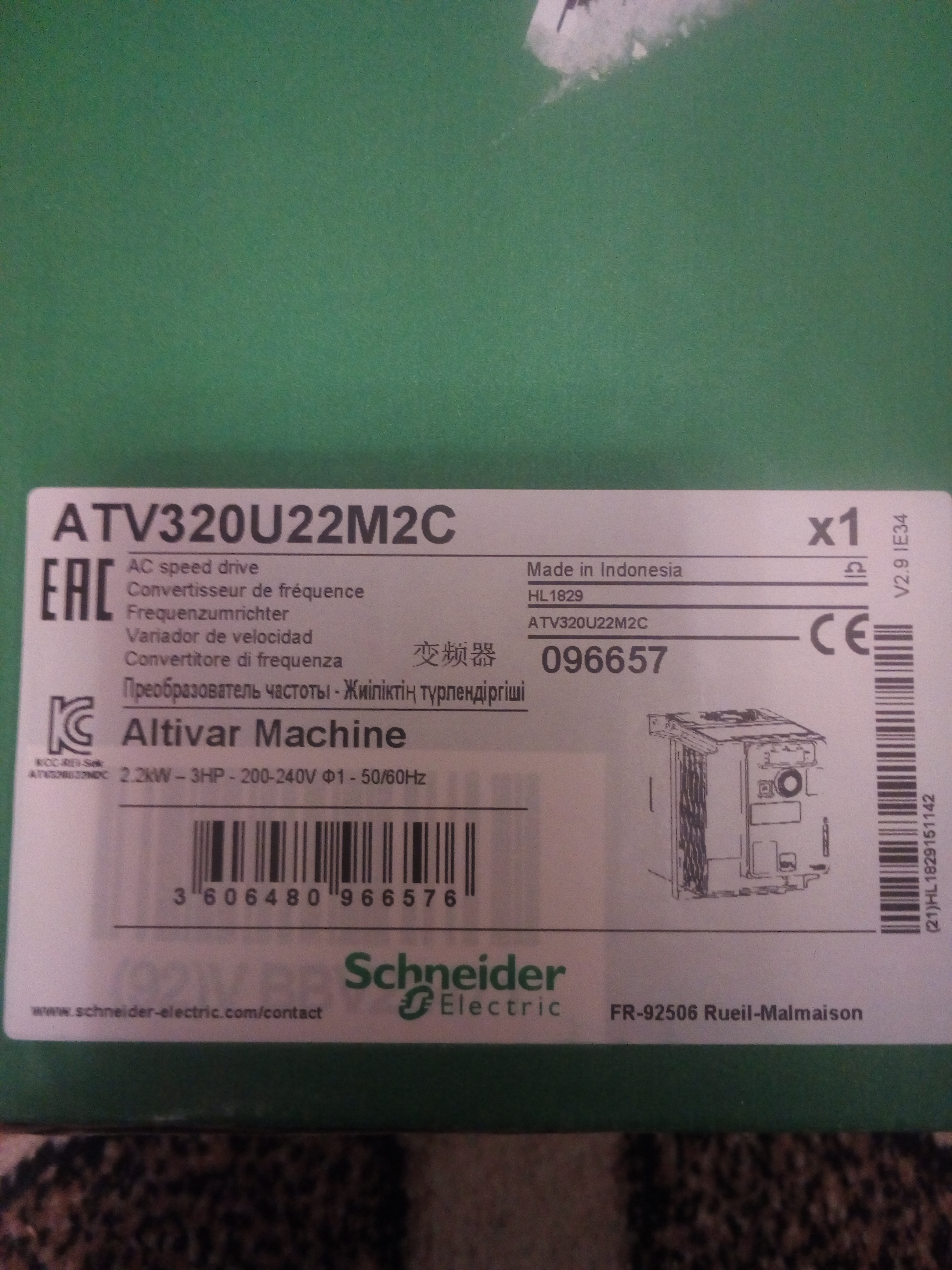

Пока уезжал в отпуск, пришло еще кое что.
Частотник
IMG_20181201_203942.jpg (3913 просмотров) <a class='original' href='./download/file.php?id=151653&mode=view' target=_blank>Загрузить оригинал (3.45 МБ)</a>
и рельсы с каретками на ось Z.
IMG_20181201_204021.jpg (3913 просмотров) <a class='original' href='./download/file.php?id=151654&mode=view' target=_blank>Загрузить оригинал (3.6 МБ)</a>
Как говорится выше - пока копится на полке и греет душу!

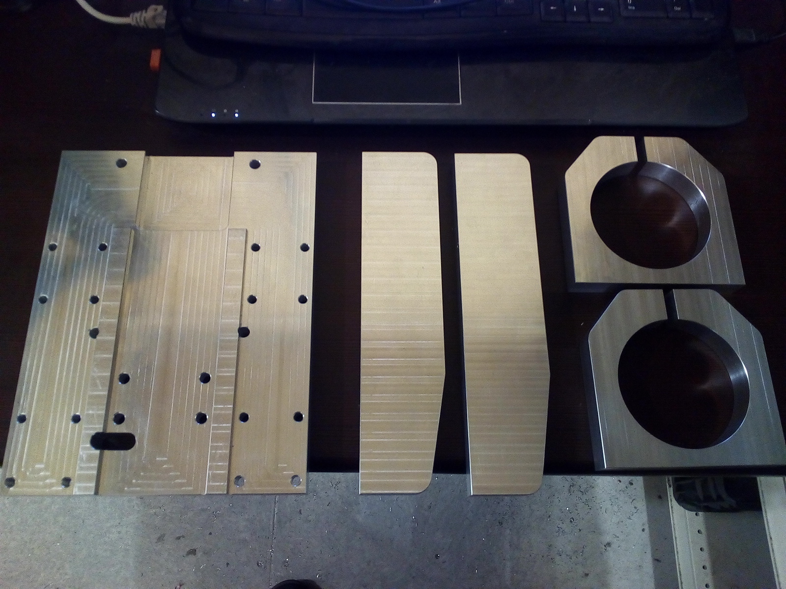

Ну Вот, начало положено. Сегодня пришли некоторые детали с алюм. сплава.
Пока пять штук.
IMG_20181224_202508.jpg (3719 просмотров) <a class='original' href='./download/file.php?id=153464&mode=view' target=_blank>Загрузить оригинал (846.83 КБ)</a>

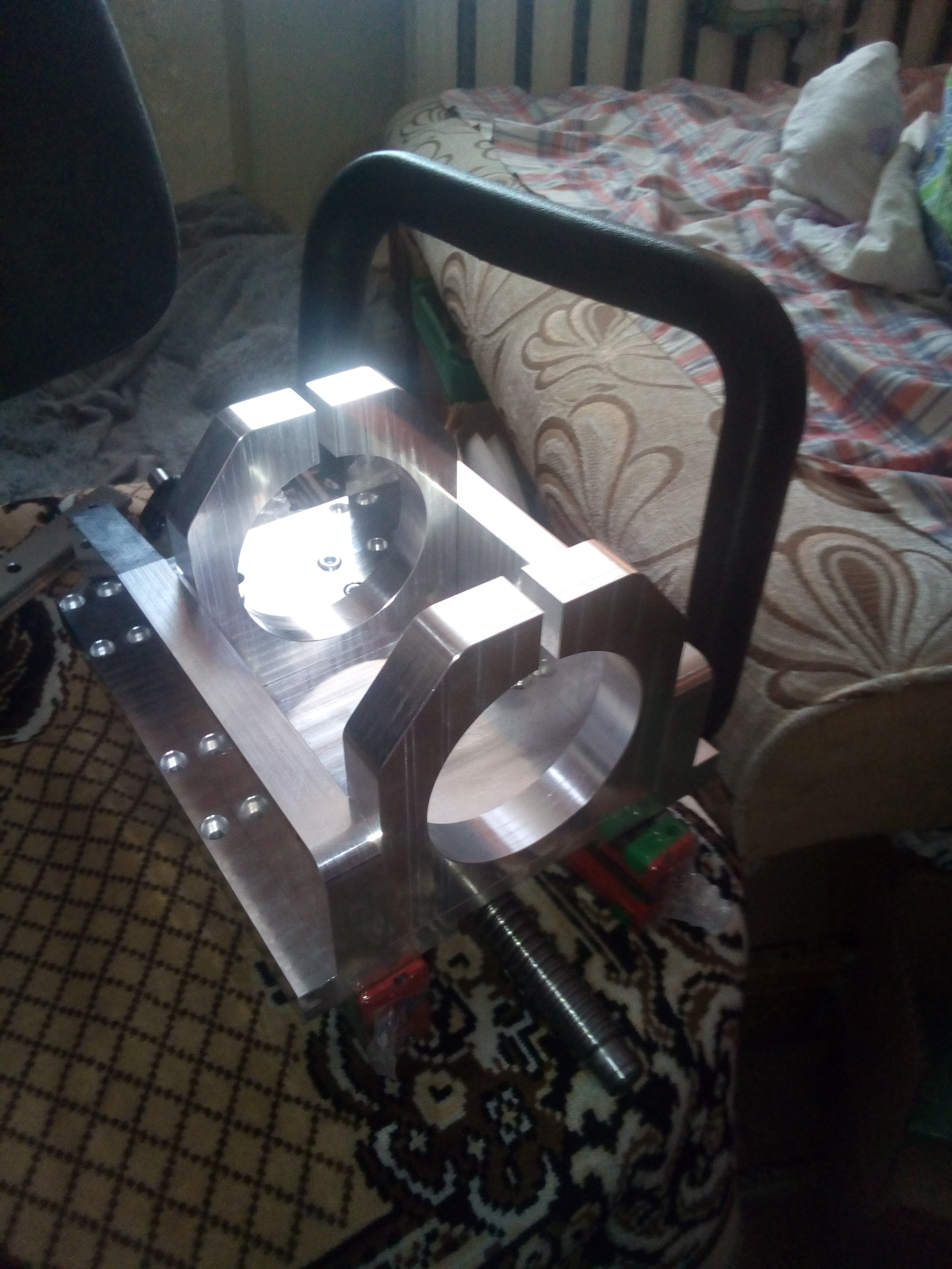

в общем так будет:
IMG_20181228_135213.jpg (3719 просмотров) <a class='original' href='./download/file.php?id=153465&mode=view' target=_blank>Загрузить оригинал (3.12 МБ)</a>
Надо кое что доработать, отверстия сделать не достающие.
Изменил в модели все же как и советовали Вы, привод оси Z на прямой.
Немного высоковато , но пойдет.
На модели высоковато (длинная) площадка рельс. Чуть позже укорочу.
0062.JPG (3719 просмотров) <a class='original' href='./download/file.php?id=153466&mode=view' target=_blank>Загрузить оригинал (275.46 КБ)</a>
Есть пару вопросов по данному узлу:
1 . Я чуть "накосячил" и на площадке сделал для всех кареток упорные буртики.
Планировал так же и под рельсы.
Под рельсы допустим оставлю и прижму их, выровняв по индикатору и зафиксировав.
А вот упор кареток, наверное, я так полагаю, один надо сточить?
И потом выставив каретки, придавить ту сторону что с упором, выставить второй ряд и придавить с пластинами с одной стороны и допустим "клиньями" с винтами с другой?
Или в этом узле можно не париться, и не придавливать каретки на второй рельсе?
2.Вторая плита, на которой рельсы будут крепиться довольно толстая - 34 мм.
толщина плиты2_Zоси.jpg (3719 просмотров) <a class='original' href='./download/file.php?id=153467&mode=view' target=_blank>Загрузить оригинал (478.32 КБ)</a>
Стоит точить из толстой заготовки или сделать накладные площадки?
толщина плиты21_Zоси.jpg (3719 просмотров) <a class='original' href='./download/file.php?id=153468&mode=view' target=_blank>Загрузить оригинал (480.92 КБ)</a>
Приклеить и затяныть болтами, а потом проточить?
Как на Ваш взгляд?
Хотя наверное по сумме толстая заготовка+работа и три детали+работа = примерно одинаково?

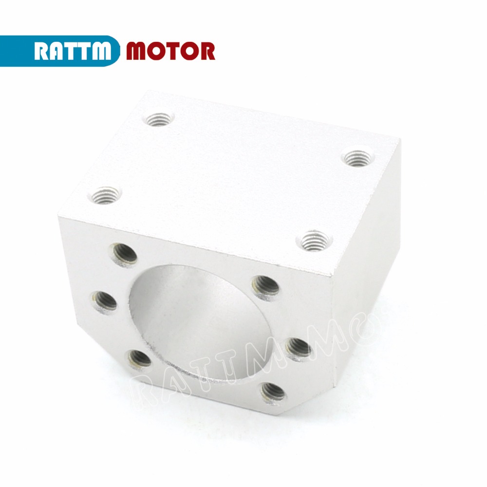

Сразу вопрос про вот эту "китайскую фиговину"
корпус гайки ШВП Китайса.jpg (3716 просмотров) <a class='original' href='./download/file.php?id=153469&mode=view' target=_blank>Загрузить оригинал (80.94 КБ)</a>
Тоже какашка?
Лучше не использовать? А то я ее применил на ШВП оси Z...
