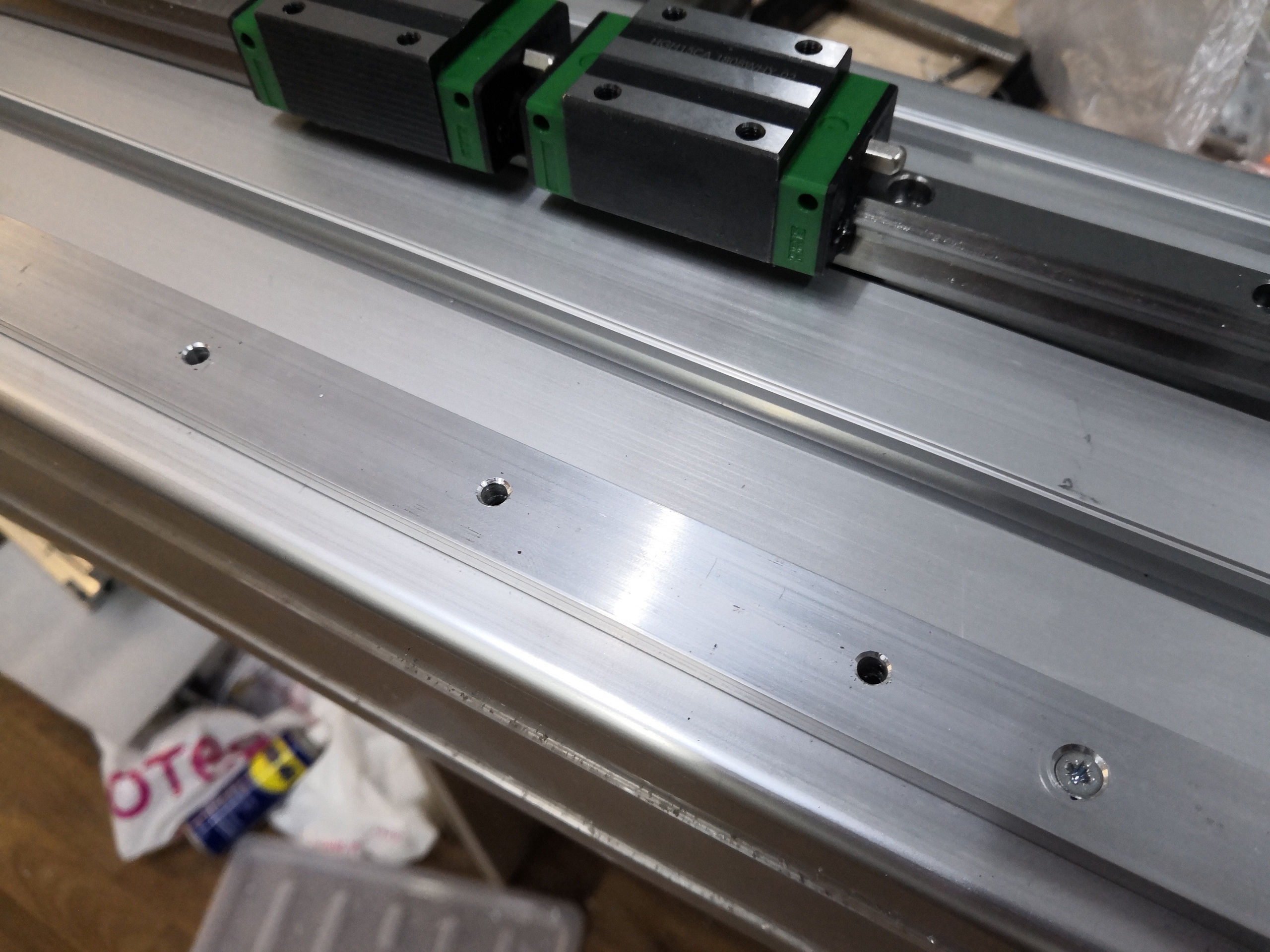

Про ставки под рельсы изготовил и трёх более тонких пластин.

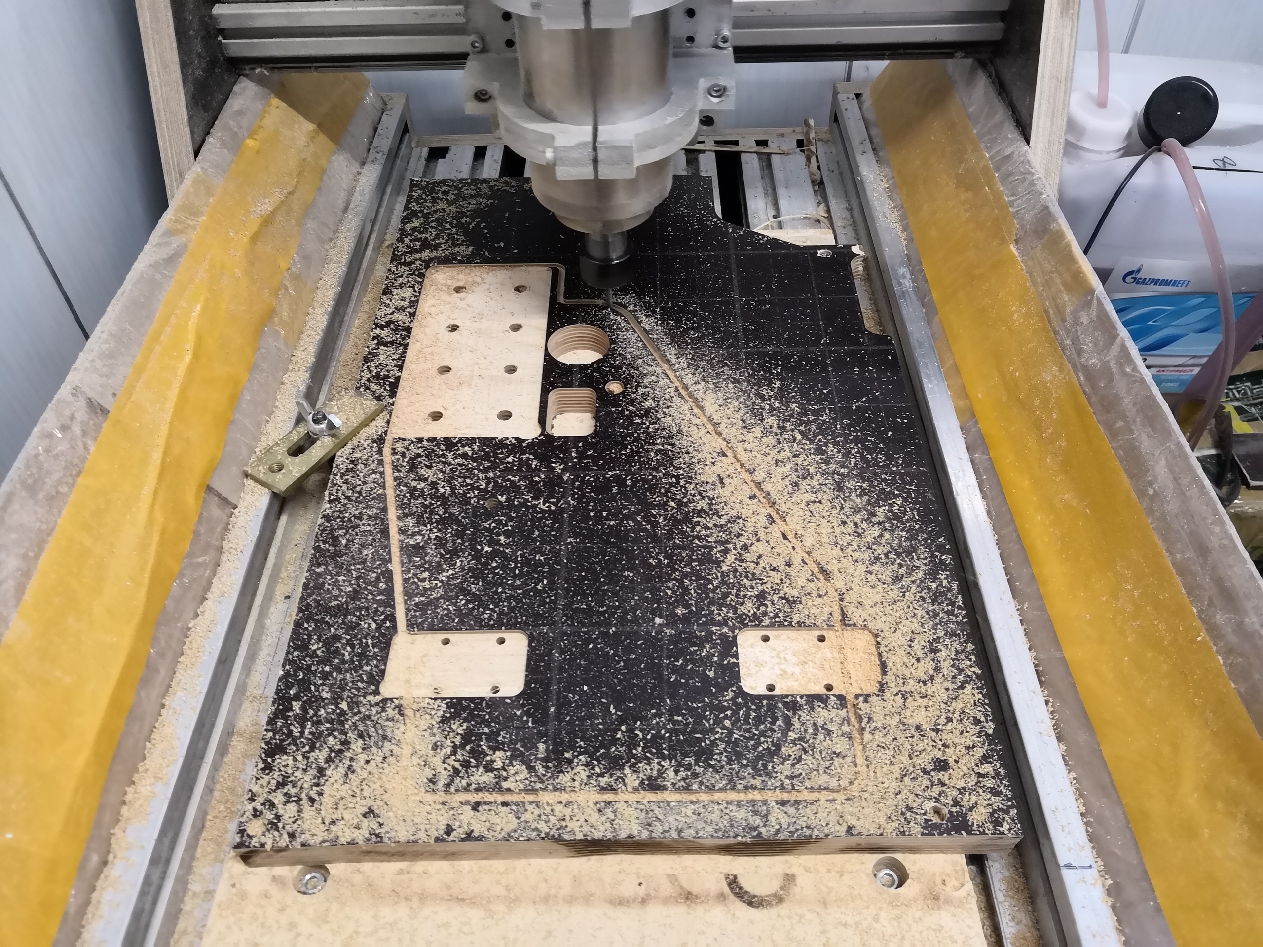

Так как станок сложный и проект открытый пришлось собирать из фанеры. С целью выявить все не соосности и подводные камни со сборкой. В противном случае если сразу делать из металла встанет в копеечку.

Re: 400х300х100 открытый проект
Из фанеры канеш сильно. Лучше создайте свою тему чтоб небыло мешанины. Со сборкой последней актуальной версии проблем нет точно поскольку сам собирал все три модели.

frezeryga писал(а):что по жесткости выйдет.
Думаю в течении недели проверю. Есть конечно места где фанера очень тонковата. Ну для теста пойдёт.

Вырезал вторую часть, собрал. Установил косынки и прям удивился жёсткости. Представляю что там творится когда из алюминия всё сделано :good:
