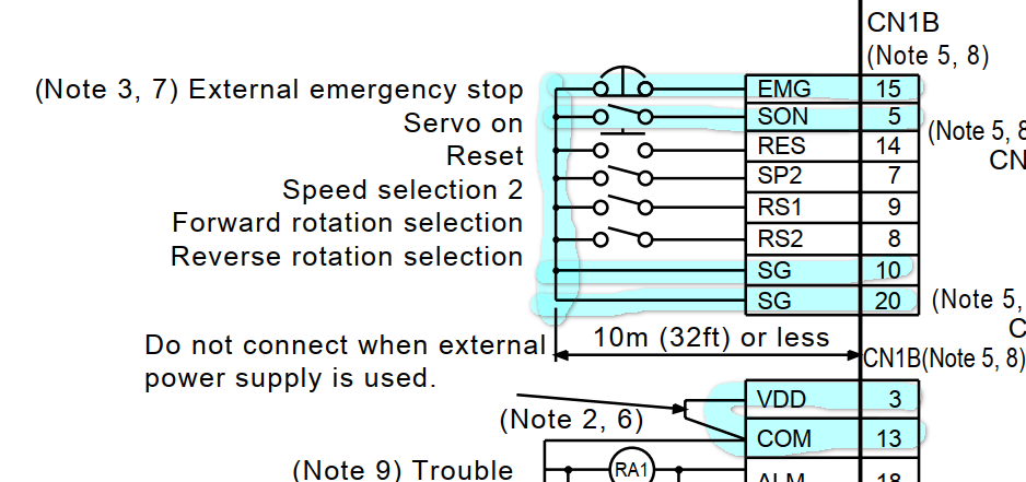

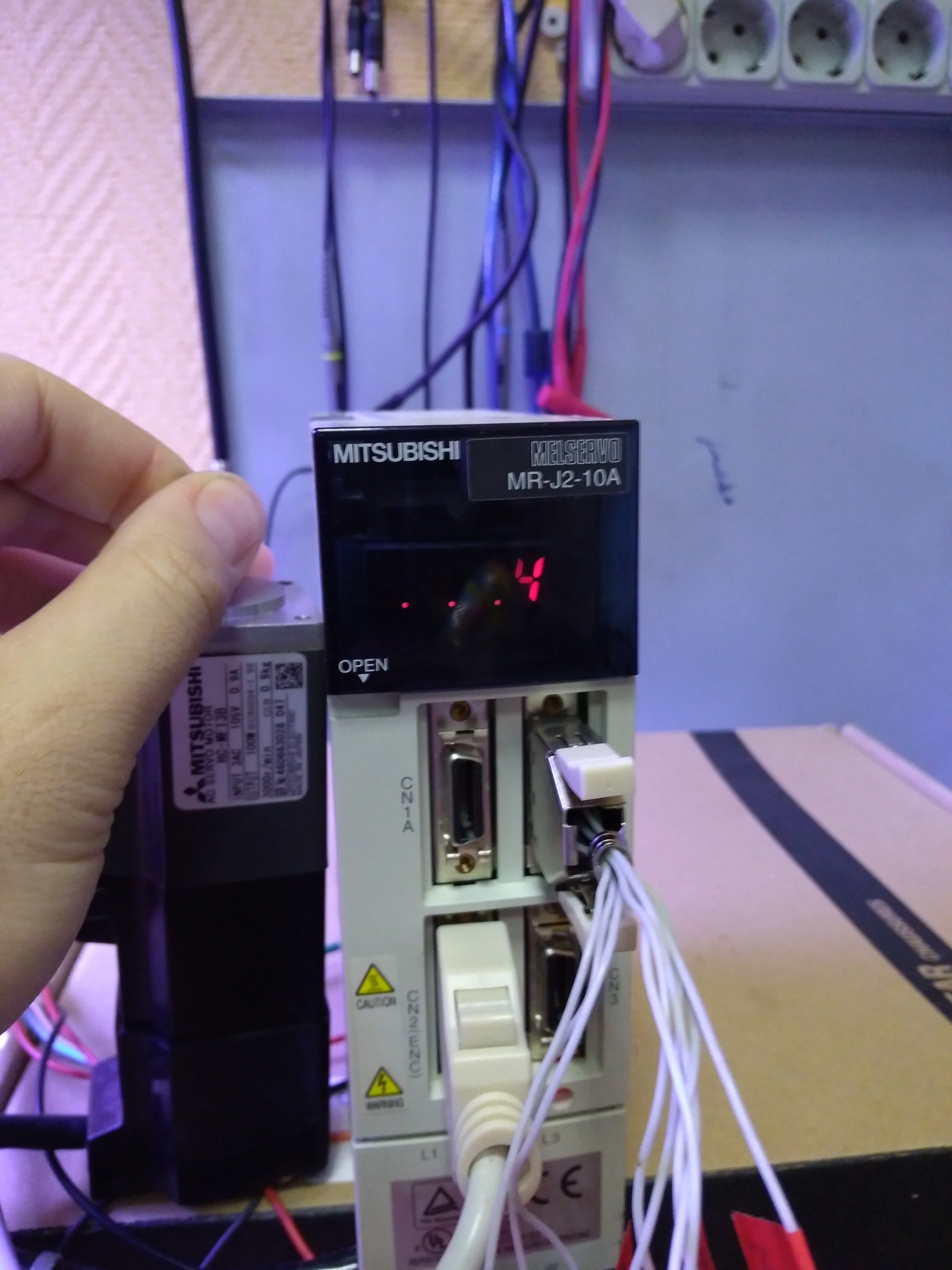

Для изучения мне дали поиграться с сервоприводом mitsubishi MR-J2-10A и мотором HC-MF13B, в процессе изучения разобрался что для нормальной инициализации, необходимо обязательно соединить следующие выводы:
2018-10-20_124223.png (1613 просмотров) <a class='original' href='./download/file.php?id=148746&mode=view' target=_blank>Загрузить оригинал (82.16 КБ)</a>
т.к. без этого будет выдаваться ошибка.

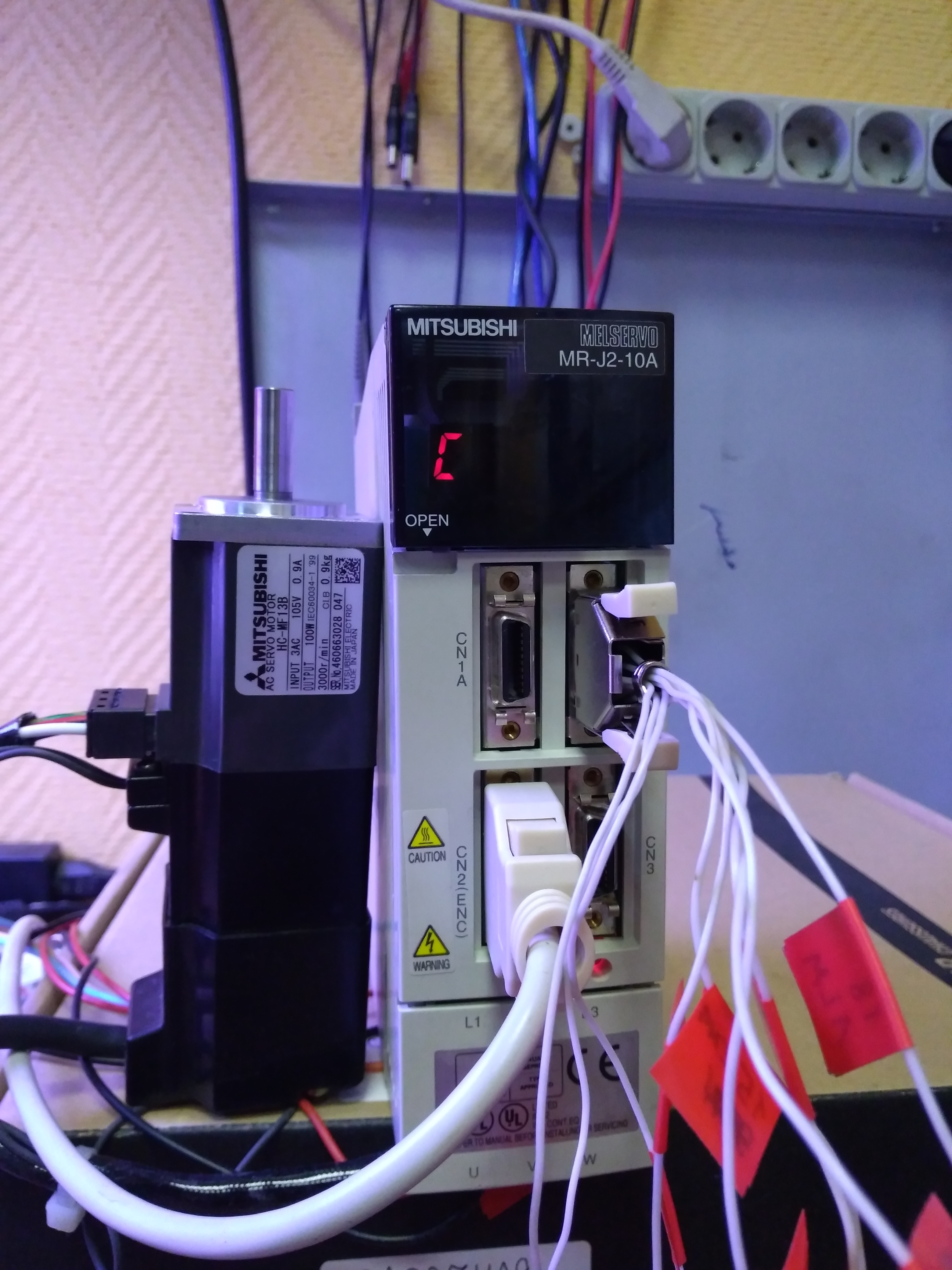

После этого в режиме "Position control", при включении выводится буква "С":
P_20181020_121821.jpg (1613 просмотров) <a class='original' href='./download/file.php?id=148747&mode=view' target=_blank>Загрузить оригинал (3.05 МБ)</a>
Если на электромагнит мотора подать внешнее напряжение, то снимается блокировка вала мотора, и вал можно рукой немного в стороны провернуть, до того как вал обратно вернется в начальное положение.
В верхней части прозрачная крышка откидывается и там есть 4 кнопки, при нажатии на кнопку "SET", начинает отображаться число, указывающее некоторое значение положения:
P_20181020_121836.jpg (1613 просмотров) <a class='original' href='./download/file.php?id=148749&mode=view' target=_blank>Загрузить оригинал (2.85 МБ)</a>
Которое меняется если руками пытаться вращать вал.

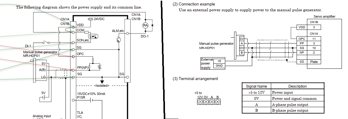

А вот дальше как управлять не получается разобраться, пробовал по инструкции различные режимы работы, подавать импульсы, и с генератора, и вот таким подключением, с применением экондера:
2018-10-20_125820.png (1613 просмотров) <a class='original' href='./download/file.php?id=148750&mode=view' target=_blank>Загрузить оригинал (81.7 КБ)</a>

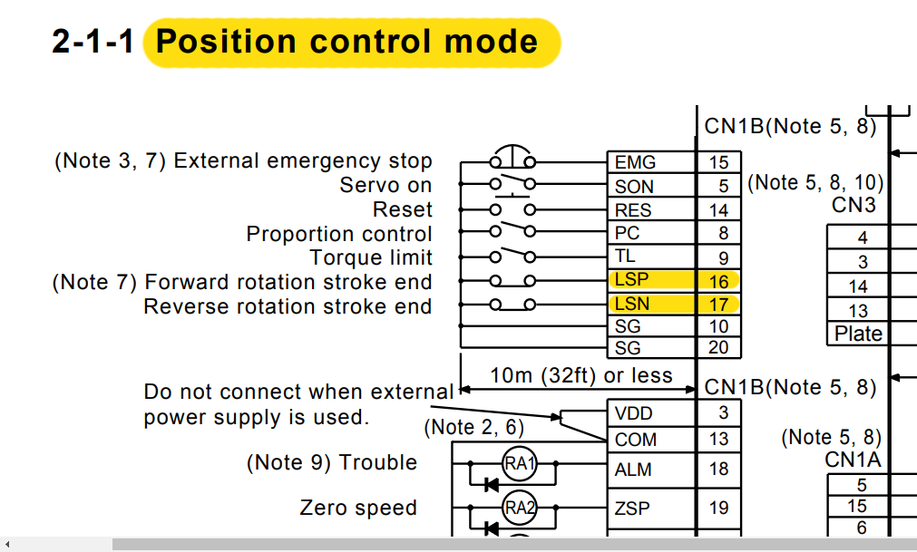

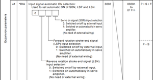

MEMORANDUM Note: 7. When starting operation, always connect the external emergency stop signal (EMG) and forward/reverse rotation stroke end signal (LSN/LSP) with SG. (Normally closed contacts)
не оно?
lsplsn.png (1597 просмотров) <a class='original' href='./download/file.php?id=148775&mode=view' target=_blank>Загрузить оригинал (101.09 КБ)</a>

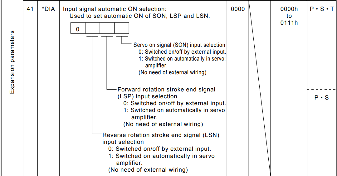

DIA.png (1592 просмотра) <a class='original' href='./download/file.php?id=148776&mode=view' target=_blank>Загрузить оригинал (82.51 КБ)</a>
