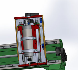

Внес некоторые изменения в конструкцию оси Z:
1. Расширил площадку крепления кареток перемещения по оси X - у меня это портальные рельсы, чтоб не путаться.
тем самым прикрыл выступающие части кареток с боков. Сейчас ширина плиты 220мм
2. Соответственно такой же ширины и плита на которой рельсы оси Z. Для того чтобы спрятать под кожух и разместить там трубки охлаждения, кабели, концевики и прочее.
так расположил концевики (4420 просмотров) <a class='original' href='./download/file.php?id=148230&sid=1ec48f5b44ac5fb9e0a2f4a148ba5cae&mode=view' target=_blank>Загрузить оригинал (283.11 КБ)</a>
3. Вопрос сразу по резиновым бамперам для "ограничения от слета с рельс". Нужно ставить?

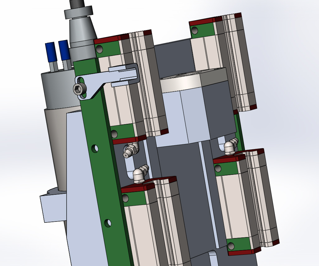

4.Теперь по смазке. Я учел вариант с дополнительными картриджами. Поищу, посмотрю - где что есть. Пока вариант "на вырост".
Можно ли сделать так? каретки внутрь дюзами, потом через отверстие в плите (на штатные дюзы хивина) пропустить два шланга, на выходе с плиты тройник - дальше уже сквозь кожух защиты и в змейку. Штатные штуцеры позволяют вести смазку через магистраль? или там клапан под шприц только заточен?
отверстия в плите между каретками (4420 просмотров) <a class='original' href='./download/file.php?id=148232&sid=1ec48f5b44ac5fb9e0a2f4a148ba5cae&mode=view' target=_blank>Загрузить оригинал (278.46 КБ)</a>
0048.JPG (4420 просмотров) <a class='original' href='./download/file.php?id=148233&sid=1ec48f5b44ac5fb9e0a2f4a148ba5cae&mode=view' target=_blank>Загрузить оригинал (133.17 КБ)</a>
5. Смазка гайки ШВП через отверстие в юбке (более широкой части гайки) сбоку, не по центру которое, с резьбой?
Штуцер будет смотреть в сторону отверстия.
Вывод аналогично наружу за плиту
0046.JPG (4420 просмотров) <a class='original' href='./download/file.php?id=148234&sid=1ec48f5b44ac5fb9e0a2f4a148ba5cae&mode=view' target=_blank>Загрузить оригинал (256.96 КБ)</a>

hmnijp писал(а):ещё у около штуцеров выфрезеровано в плоскость с каретками (у меня в боковые отверстия вкручены) тк то что каретки углублены - мешает им вкручиваться. дырку там-же видно.
В "родные" штуцеры шланги подключить нельзя? Они только под шприц?
hmnijp
Сообщения: 1553
Репутация: 542
Откуда: Ульяновск
Re: Фрезер по дереву...алюм.сплавам, с полем 1300х1000х100
Сообщение hmnijp »
родные только под шприц.
если так сразу вытянуть - через дырку - выбирайте конкретно какие-то штуцера, чтоб поместились, а так-же смотрите что шланг маслостойкий довольно твердый.
По поводу смазки картриджами - с одной стороны неплохо, но с другой стороны цена в сумме такая-же как и маслонасос с системой.
если работать с деревом, и защита не полная - они не подойдут - там мелкая пыль которая отлично коксуется с маслом, и система больше чтобы эту дрянь из кареток выдавливать, а не просто смазывать слегка.
По коммутации - учтите что в гайку надо больше качать чем в кареты, для этого ставят распределители с краниками.
датчики ставьте "на проход" - чтобы не сносить их при торможении или перебегах. так-же возможно что им массы железа в зоне не хватит для срабатывания, если флажки из жести.
себе на хоум через отверстия в плите вкрутил lj8a3 чтобы он срабатывал на саму гайку швп в нужном месте, а концевик просто на большой болтик.
по упорам - на Z стоит в нижнем положении пластиковый, в который упирается гайка - чтобы шпиндель не упал с оси вниз. вверх ограничен самой опорой. По другим осям желательно так-же ограничить, чтобы с рельс не съехал и потом не ползать собирая шарики. Возможно это даже надежнее концевиков. Тут скорее защита от дурака на первое время. Бывает софт лимиты отключаю чтоб почистить, а потом с пульта можно и лишнего крутануть по привычке. В принципе настроенный станок никуда не должен уезжать. и многие без концевиков работают.
