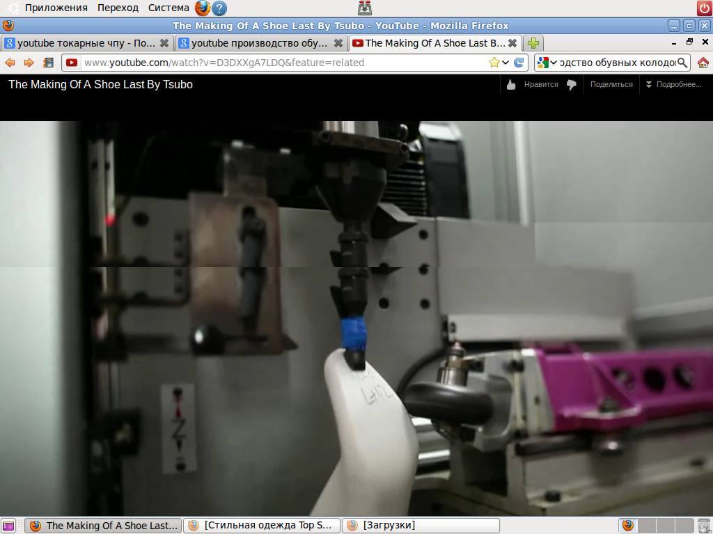

Станок фрезерует обувную колодку имеет три оси (одну поворотную и две линейные)
фото есть только сканера фрезерный такой же только в место сканирующего ролика дисковая фреза.
Снимок.png (7448 просмотров) <a class='original' href='./download/file.php?id=9838&mode=view' target=_blank>Загрузить оригинал (414.77 КБ)</a>
Re: Как открыть NC файл для фрезерного станка
А сама программа помимо сканера что еще умеет делать?
Помнится как-то мы писали сканер для LinuxCNC чтобы именно вот так сканировать именно обувную колодку...

Программа Easylast3D 2.5 делает все что нужно для производства колодок ,но только со своим оборудованием.
Проэкт со сканером был отложен.Сейчас пытаюсь его продолжить.Используя 7I43 и линейный энкодер.
