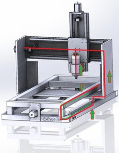

Это не разговоры а реальность. И очень печально когда такие детские ошибки лепят люди с опытом делающие далеко не первый станок.
Re: Хоббийный станок ЧПУ
Макс, какого диаметра должны быть висячие валы, чтобы сделать по жесткости станочек, аналогичный "бомжу" на профильных?

Висящими валами никого не удивить. А вот если бы висящие рельсы были..
Незнаю но весьма толстый 50+ по сути он по жесткости должен не уступать профилю 80х80 а значит сечение должно быть близким.

разговоры не на пустом месте очевидно же :wik: теже самые опоры на валу совсем иначе выглядят при более продуманном применении, примеров же в паре метров десяток можно найти что далеко ходить: портальник моделиста, станок из этой темы http://www.cnc-club.ru/forum/viewtopic. ... 47&t=20045 ...

Коллеги, спасибо за внимание! Действительно, я сделал не один станок и соответственно не только в теории, но и на практике понимаю цену "жесткости" и как ее добиваться. А с фанерными станками, я как старый авиамоделист, скажу следующее - такие станки раза в 1.5 более трудоемкие, чем из алюминия. Единственное чем они предпочтительны, так это тем, что на местах не всегда можно подобрать нужный профиль алюминия. Тогда, действительно, надо делать и из фанеры.
Приведенный на ссылке фанерный станок на мой взгляд в деталях переусложнен, да и расположение некоторых узлов я бы сделал иначе.

приводился пример не конструкции а правильного применения опор оси X, в целях устранения висячего стола.
Неважно из чего станок из фанеры или стали. Тут чисто конструктивная ошибка нижняя плита портала не должна быть между рельсами и столом разделяя станину на 2 не связанные между собой прогибающиеся части. Нижняя плита должна быть под станиной а рельс со столом связаны между собой по всей длинне.

Питерский писал(а):Действительно, я сделал не один станок и соответственно не только в теории, но и на практике понимаю цену "жесткости" и как ее добиваться
А чего не закрепить валы снизу люминивых профилей. Зачем крепить на разделенных брусках

frezeryga писал(а):а рельс со столом связаны между собой по всей длинне.
При больших длинах столика станка именно так и надо делать, но при длинах столика и соответственно валов на опоре до 400-500мм этим вполне можно пренебречь. Не стоит для настольного станка лишний вес нагонять, тем более выигрыш по точности для домашнего хоббийства практически незаметен. Материалы по мере сборки станка и дальше буду выкладывать, так что заходите на ветку!

Питерский писал(а): Не стоит для настольного станка лишний вес нагонять
У Вас ведь профиль 60х30? Пока не поздно поставьте на ребро крайние отрезки профиля и к ним рельсы прикрутите, а средний отрезок распилите и из него поперечные связи организуйте между балками. Возможно и торцевые пластины не потребуется особо переделывать, если поводок портала уйдет под профиль- просто перевернуть кронштейн гайки швп на 180 градусов. Я считаю такой вариант будет лучше, и бруски не потребуются.
А чем нагоняется вес? Конструкция даде проще становится. 500мм гнется очень лихо при этом гнется не только сам стол но и нижние профильки с рельсами.
