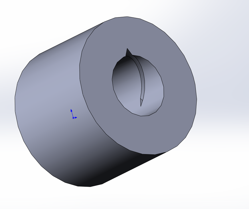

aftaev писал(а):Просьба вырезать таку резьбу. Шаг не важен, нужна резьба 1/4 от полного оборота как на картинке.

Re: Серводвигатель 2кв для токарного с ЧПУ!
john1987887 писал(а):Это не резьба, это спиральный паз. И это не работа для токарки.
Я нарисовал резьбу как было проще. Резьба применяется в выдувных прессформах. Цена одной прессформы чуть меньше 1килобакса. В станке их 25шт. Точили на Lcnc. На картинке нарисован один заход, их 4ре. Сделай это на фрезерном :hehehe:
01.png (3967 просмотров) <a class='original' href='./download/file.php?id=148489&sid=efc115ca175704ae13cbd9275d4958ef&mode=view' target=_blank>Загрузить оригинал (66.4 КБ)</a>
john1987887 писал(а):Может и не будет высокоточной резьбы, но ТС такую и не ждет от станка.
1. Зачем платить за то неумеет делать точную резьбу когда есть бесплатное и отлично работает?
2. Кроме ТС эту тему будут читать начинающие, у которых выбор что ставить на станок. Когда Zampoteh, написал что он режет все на Mach3, я с этим не согласился. В дискусию влез Hanter со своими галками в пром.стоках и что я Mach3 говном называю.
