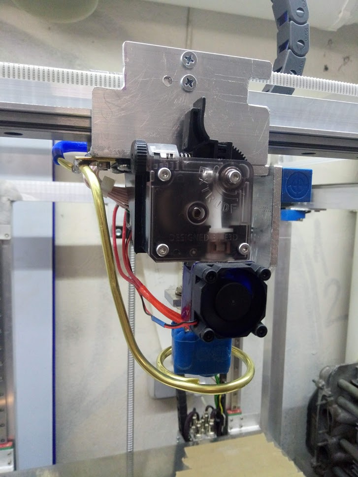

Провожу эксперименты с охлаждением зоны печати воздухом от компрессора.
Основная цель - уменьшение веса директ головы.
В мастерской стоит самодельный компрессор из компрессора от холодильника и ресивера для тормозной системы Камаза (описание отдельно напишу если кто попросит)
Эксперименты проводил с обдувочным пистолетом - держал его в руках пока модель печаталась - вначале было все хорошо, но затем играясь с потоком переохладил голову.
Принтер остановился с ошибкой - Холодная голова :)

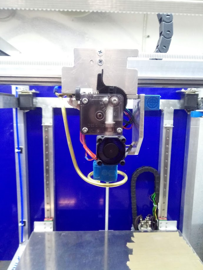

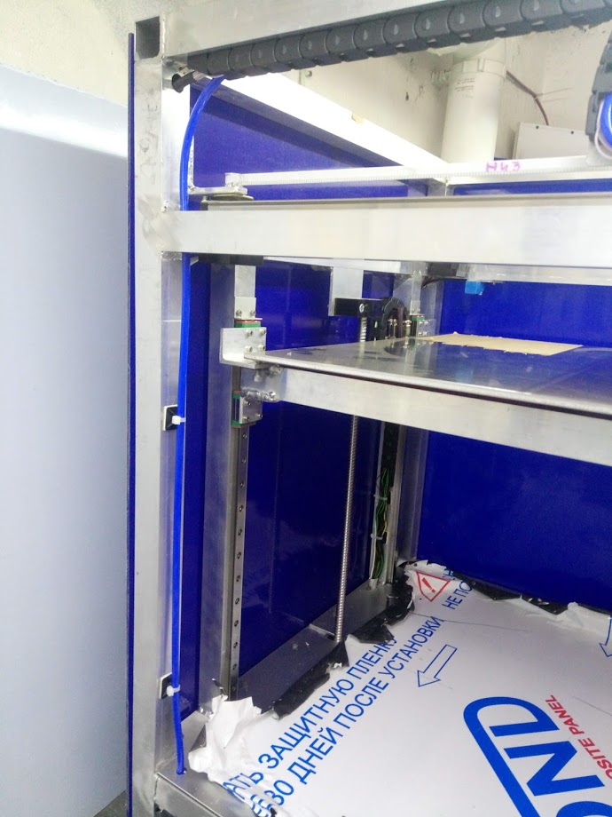

Провел ПВХ трубку 3мм по кабельканалам до головы.

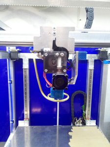

Вариант 1
Выгнул из латунной трубки колечко диаметром 4см
и соединил с пвх трубкой.
В колечке насверлил 10 отверстий по 1мм направлением под 45 градусов к столу, наружу от модели. (так вышло :) )
Тесты показали что отверстий слишком много - расход воздуха большой а модель остается горячей
Голова Вариант 1 (5498 просмотров) <a class='original' href='./download/file.php?id=147948&mode=view' target=_blank>Загрузить оригинал (110.47 КБ)</a>
Голова Вариант 1

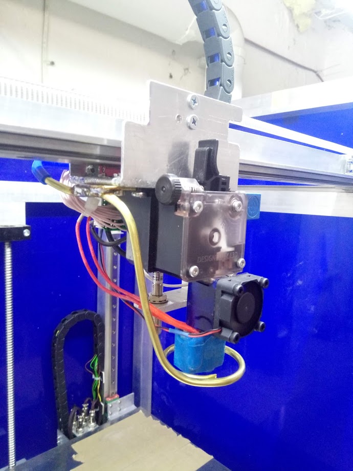

Вариант 2
Выгнул из латунной трубки колечко диаметром 3.5см
В колечке насверлил 4 отверстия по 1мм направлением под 45 градусов к столу, в сторону модели.
Все стало лучше но вылезла новая проблема

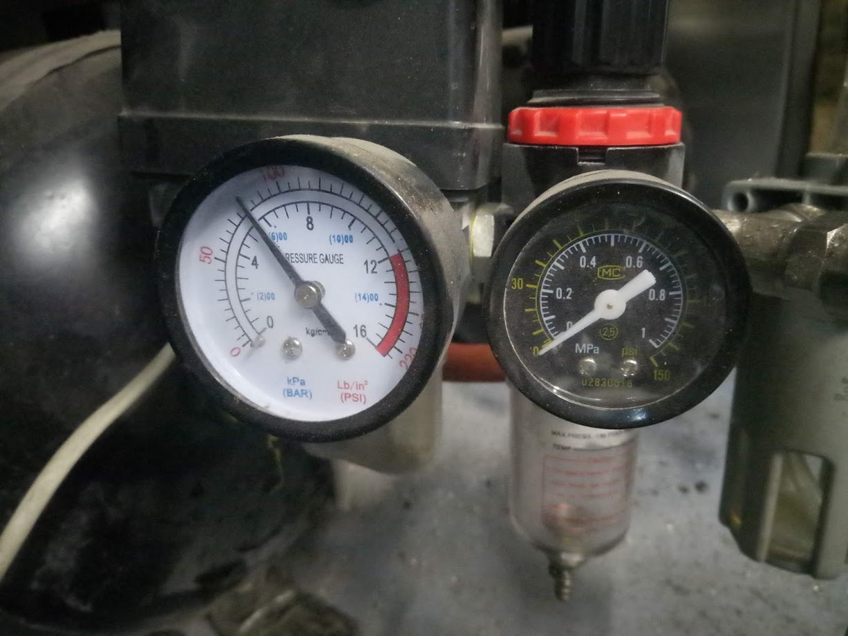

Редуктор для аэрографов от АЭРУС не смог справится со столь малым расходом воздуха.
Редуктор АЭРУС (5498 просмотров) <a class='original' href='./download/file.php?id=147949&mode=view' target=_blank>Загрузить оригинал (138.39 КБ)</a>
Редуктор АЭРУС
(на фото с права)
Диапазон регулировки в зоне нулевого значения
и редуктор то останавливает совсем подачу - то слишком сильно дует...
придется наверное покупать ротаметр....

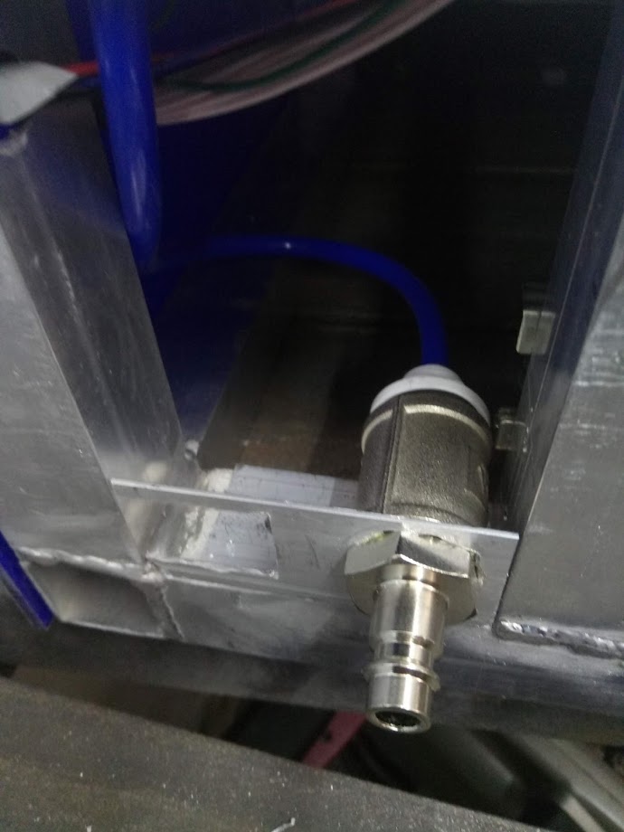

Sandr писал(а):Редуктор для аэрографов от АЭРУС не смог справится со столь малым расходом воздуха.
Так надо увеличить расход. Сделайте краник, чтобы в атмосферу лишнее травить :)
Sandr
Сообщения: 107
Зарегистрирован: 28 сен 2016, 12:07
Репутация: 5
Re: Охлаждение детали компрессором.
Сообщение Sandr »
Вообщем пока вопрос с ограничением потока решил пластиковым вентилем для фильтров питьевой воды из леруа.
Но решение все-же временное. Так как легко переохладить деталь.
С чем уже столкнулся на пробных печатях.
